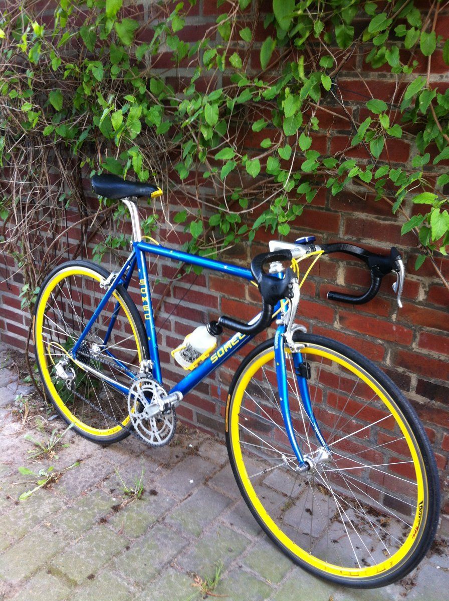

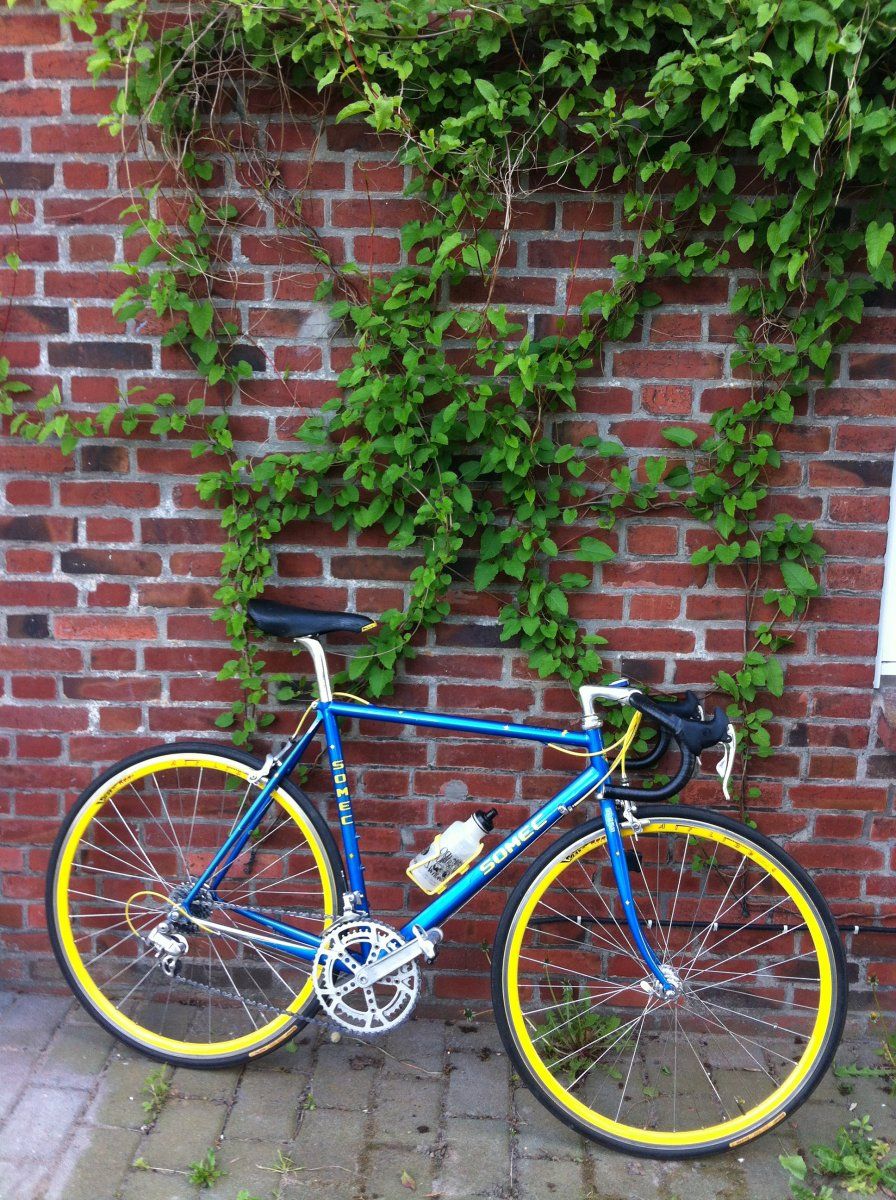

Das ist mir schon klar, aber hat das wirklich einen Einfluß auf die Gesamtstabilität (keine Kette ist stärker als ihr schwächstes Glied)?der 0° Vorbau ist halt der kürzeste Weg zwischen Gabel und Lenker, und damit auch der stabilste. Der schönste ist es definitiv nicht.

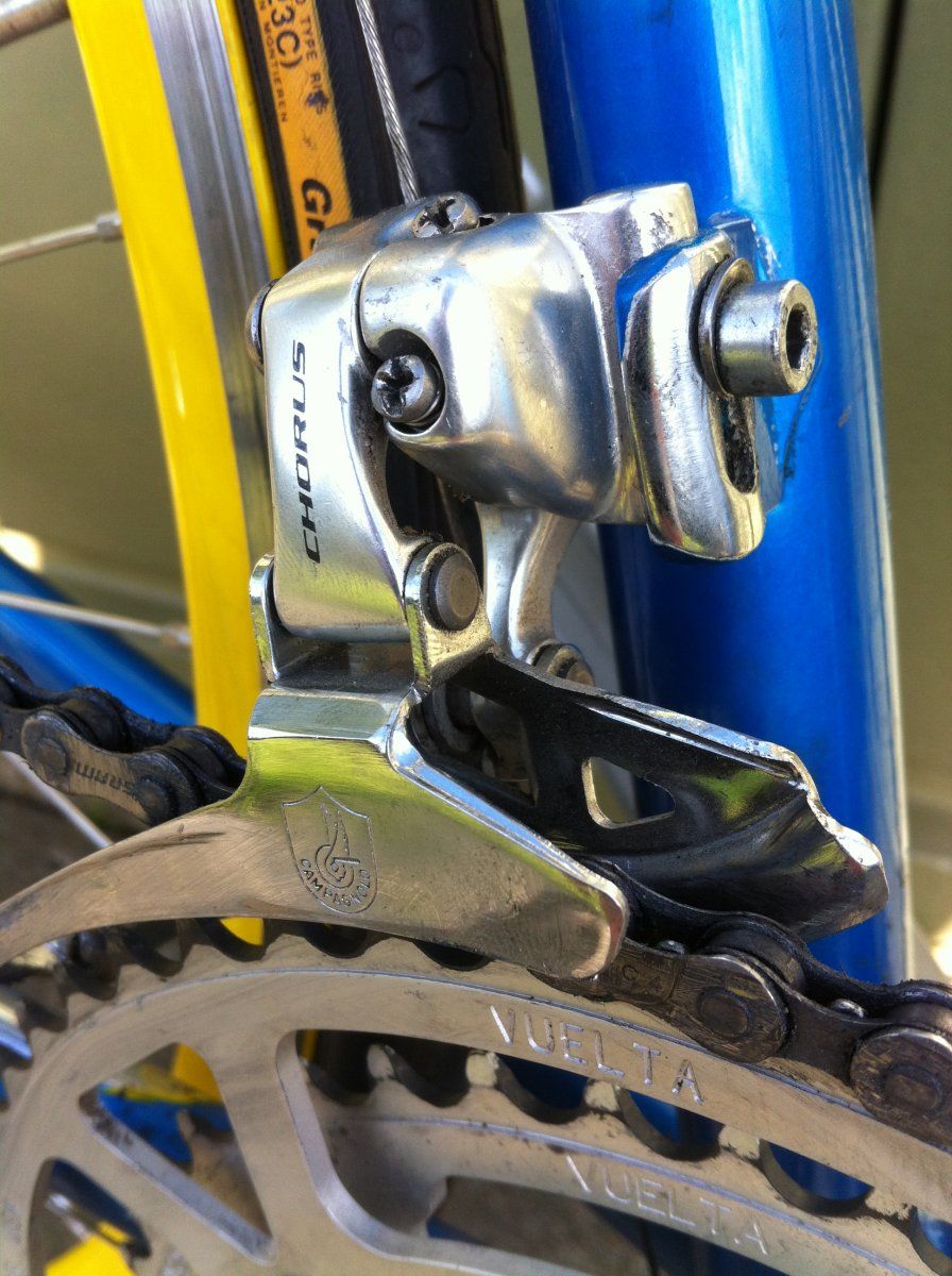

) weiss ich noch nicht. Das Gefühl nach einer langen Gerade mit Gegenwind dann nach einer Haarnadelkurve auf das 55er zu schalten und (mit Rückenwind) auf über 50 zu beschleunigen ist aber schon geil... In jedem Fall würde ich die Kurbel polieren oder (momentan meine favorisierte Idee) mir ein auch ansonsten "brutales" Rad drumherum bauen. Vielleicht sogar einen eher schlanken Rahmen und dann nur so grobe Teile; so in dem Stil, dass ich damit bei Fury Roads im Pulk mitfahren könnte...

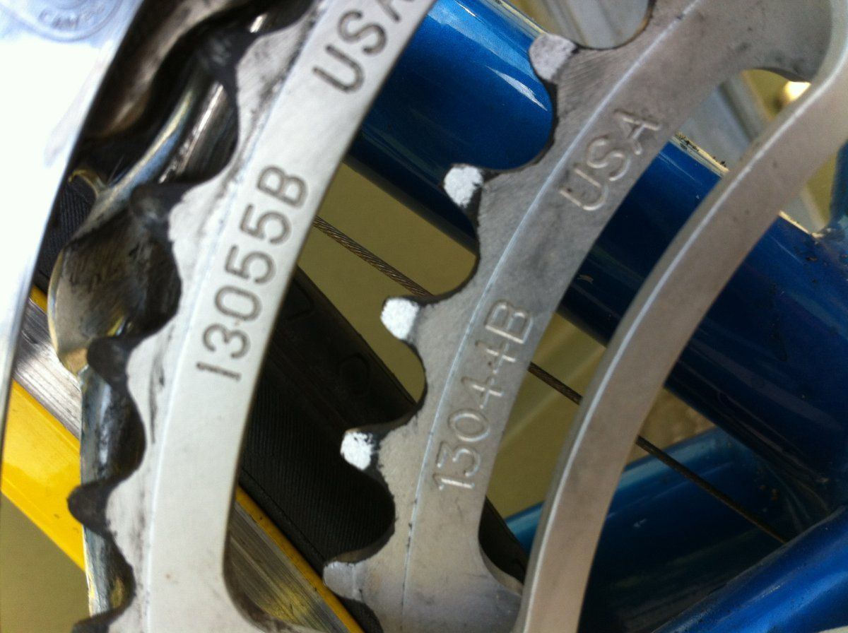

(ja ich weiss, dem Puristen dreht sich jetzt der Magen um, ich fänd das aber geil...) Die Kettenblätter passen auch auf die Choruskurbel, das wäre vielleicht auch eine Option. Das die Vuelta-Kurbeln 175er sind, hätte ich wahrscheinlich nicht gemerkt, wenn ich es nicht gewusst hätte, hatte aber das Gefühl, dass ich mehr Druck hatte....habs nur mal so drangehalten, sah passend ausDie BlÄtter sollen auf ne Choruskurbel passen? Neeee, Campa hat LK 135, auf den Blättern steht aber 130. Also Shomani-Standard.
Ich empfehle den Kauf eines neuen Gebhard Kettenblattes. Auf der Verpackung ist 'ne super Schablone mit sämtlichen Lochkreisdurchmessern. Gehört in jede Werkstatt....habs nur mal so drangehalten, sah passend aus![]()
