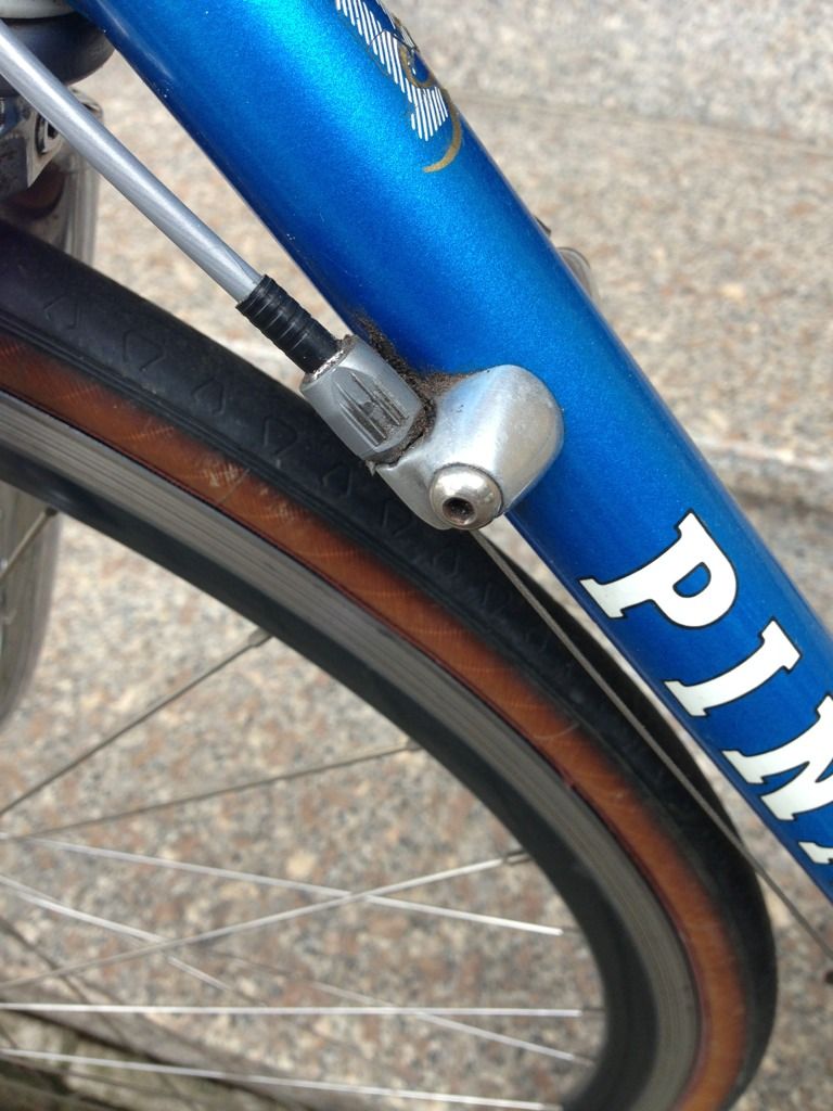

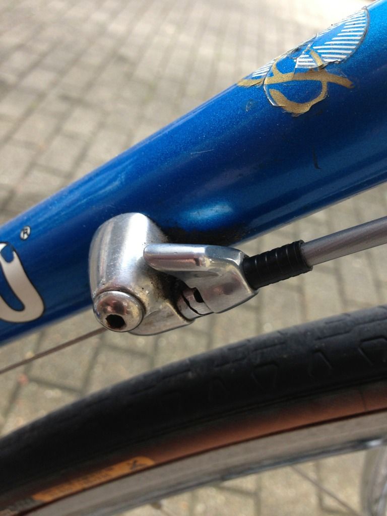

Ich kenne mich mit den damals am Treviso verbauten Komponenten nicht aus - kann mir jemand weiterhelfen, ob es original ist, das links und rechts unterschiedliche Mechanismen verbaut wurden?
Wenn links auch Alu hin müssten, wo bekäme man solche her?[/quote]
Das sind die Standard - Zuganschläge der Shimano 105 - Dura Ace Serien von Anfang der 90-er zur Einführung der STI's.
Zunächst gab es in Rennfahrer-Kreisen große Vorbehalte gegenüber den STI's in Bezug auf Zuverlässigkeit.
Daher haben auch einige Profis (z.B. Gianni Bugno) noch Unterrohr-Schalthebel gefahren (mit Rasterung) obwohl es STI's gab und Shimano (als einer der Hauptsponsoren) sehr an einem "Product-Placing" (also Profi-Fotos mit STI's) interessiert war.
Shimano hat dann reagiert und auf der rechten Seite diesen Zuganschlag rausgebracht.
Der hat einen kleinen Hebel und eine Rasterscheibe so dass man das während der Fahrt noch nachstellen konnte wenn etwas nicht stimmte.
Man hat's aber normalerweise nicht gebraucht, so dass das später weggefallen ist.
