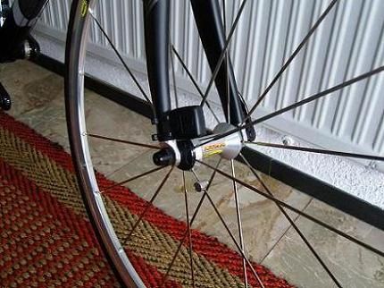

habe vor kurzem LR mit Messerspeichen neu gekauft und jetzt stellt sich mir die Frage, wo ich denn den Sender montieren soll, da der Magnet nur ganz unten (nah an der Nabe) Platz findet. Macht es etwas aus wenn ich den Sender nun ganz unten an der Gabel montiere oder nicht?

Tach,
ich denke schon das das was ausmacht, denn dann verkleinerst du doch den Umfang, also kommt der Magnet öffters am Sender vorbei, woraus dann eine wesentlich schnellere Geschwindigkeit resultiert.
Also entweder du stellst an deinem Tacho den Radumfang dann auf den Unfang des Kreises in dem sich der Magnet bewegt wenn er ganz unten an der Nabe angebracht ist oder du versuchst irgendwie, das muss doch irgendwie möglich sein den Magneten ganz oben an der Speiche anzubringen vielleicht brauchst du den Speichenmagneten von Mavic, den Magneten "normal" anzubringen, so das du den richtigen Radumfang einstellen kannst.

@werner: Wenn die Messung da funktioniert und alles ordentlich dran passt, schon. ansonsten einfach den Magneten an die Speichen kleben oder Messerspeichenmagneten kaufen.

hi,
ich hab meinen Sender auch ganz nten knapp über dem Ausfallende platziert,
weil leider bei ciclosport der abstand zwischen Sender und Magnet nicht mehr als drei mm betragen darf. Ist halt Geschmackssache, nicht jedem gefällt es wenn der Sender ganz unten an der Gabel ist. Du brauchst dir auch keine Sorgen zu machen wegen der Geschwindigkeit, die Dehzahl ist gleich, ob an der Felge oder an der Nabe. Ist ja alles starr miteinander verbunden.
Ich werd aber schon demnächst schauen ob ich so flache Magneten zum kleben finde, an der Kurbel geht mir der Kabelbinder schon sehr auf die Nerven. Und mal schauen, evtl. werd ich auch an die Speiche einen kleben, dann kann ich vielleicht auch den Sender höher setzen. Sieht schon irgendwie komisch aus.

ja genau das problem habe ich...hab jetzt den magneten auch ganz unten und den sender ebenfalls. na gut, danke auf jeden fall für die hilfe...werde mir wohl auch bald einen speichenmagneten zum kleben holen.

AW: Wo Tachosender montieren?
Gruß
Fabian
Der Impuls des Magneten wirkt bei nabennaher Installation länger ein als in Felgennähe - die Fehleranfälligkeit dürfte also in Nabennähe geringer sein.

ist das nicht egal wo der magnet und der sensor sitzen ?
ob an der felge oder an der nabe ?

Man kann auch zwei Magnete anbringen, dann fährt man doppelt so schnell, oder drei oder ... Aber gleichmäßig verteilen, sonst spuckt der Computer!

hab das ding jetzt erstmal ganz unten in nabennähe montiert...funktioniert so auch. der sender bleibt aber auch nur solange da, bis ich einen magneten zum aufkleben gekauft hab...
