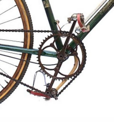

Sowas ähnliches gab es schon mal mit einem nochmal anderen System, wo es nicht durch verschiebliche Armlängen, sondern durch speziell gelagerte Arme gegangen ist, so dass der Winkel zwischen den beiden Armen während der Kurbelbewegung mal weniger mal mehr als 180° war. Gibts immernoch: http://www.rotorbike.com/nueva/aleman/mtb_rotot_rs4x.htm

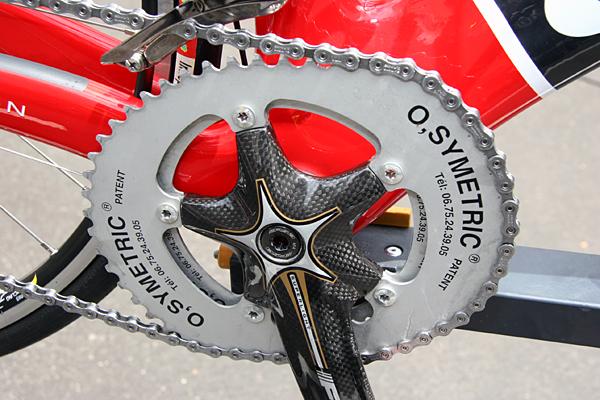

Edit: Es gibt auch Systeme wo die größere Hauptachse der Ellipsenförmigen Kettenblätter nicht auf der Kurbelachse liegt:
Jo, das stimmt, habe ich auch in Breitag #9 erwähnt. ;)

das ist doch "nur" die Verlagerung des Kettenspanners nach vorne und hat mit Biopace, respektive unrunden Kettenblättern, nichts zu tun!?
Ja, aber dadurch wird die Umschlingung des Kettenblattes geringer, so dass die völlig verschlissene Kette im unteren Bereich nicht ganz so doll über den Zähnen schwebt.
