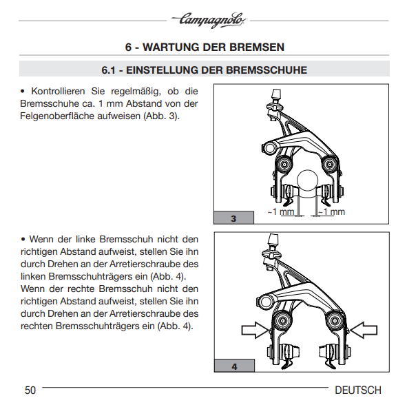

Hallo, folgendes ich hoffe ihr könnt mir helfen und zwar läuft meine V Bremse nicht richtig parallel. Also die eine Seite kommt immer früher gegen die Felge und drückt sie somit leicht bis die anders backe auftrifft.
Jetzt ist meine Frage wie bekomme ich das behoben??
Hab sowas noch nie gemacht. Hab ein paar Sachen versucht aber es hat nichts gebracht.

das ist keine V-Brake
Mach mal ein Foto, wo man erkennt, welche Bremse das ist.
Ist das eine Direct Mount Bremse?
Hast du diese Anleitung befolgt?
https://www.campagnolo.com/DE/de/Komponenten/record_direct_mountbremsen#ganz unten, unter "Anweisungsblätter"
