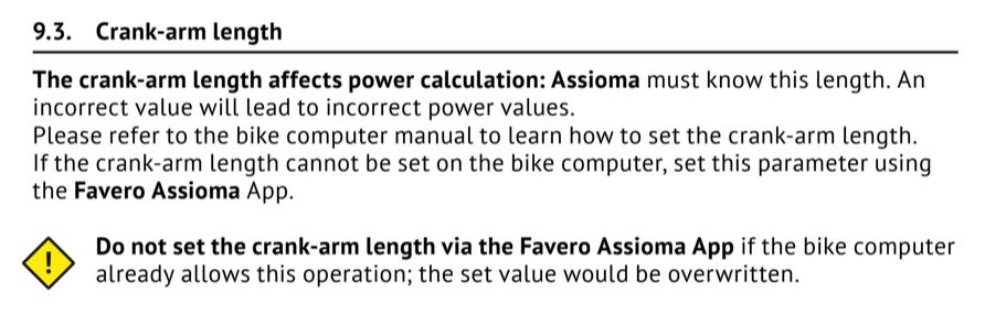

Hm, aus dem Absatz mit dem Ausrufezeichen würde ich entnehmen das der Computer die höhere Priorität hat weil er den App Wert überschreibt?
Genau andersrum. "if the bike computer ALREADY allows this operation; the SET value (vom Garmin) would be overwritten (von der App). Aber wie du es im letzten Beitrag geschrieben hast, würde ich es auch machen, sprich einfach nicht den Garmin verwenden am Indoor-Radl. Beim Zurücktauschen auf Outdoor-Radl dann halt mit dem Garmin kalibrieren.
Das ist übrigens das Handbuch von Favero, ich bin über deren Website drauf gestoßen, leider gibt es keine deutsche Version – das angeblich deutsche Dokument im dort verlinkten Google Drive ist auch wieder nur die englisch/koreanische Datei.
Würde das andersherum interpretieren. Wird ein Bike Computer verwendet, der Kurbelarmlänge unterstützt, dann nicht die App benutzen. Den in dem Fall würde der Wert des Bike Computers den per App gesetzten Wert immer überschreiben (irgendein Wert ist im Computer ja eingestellt).

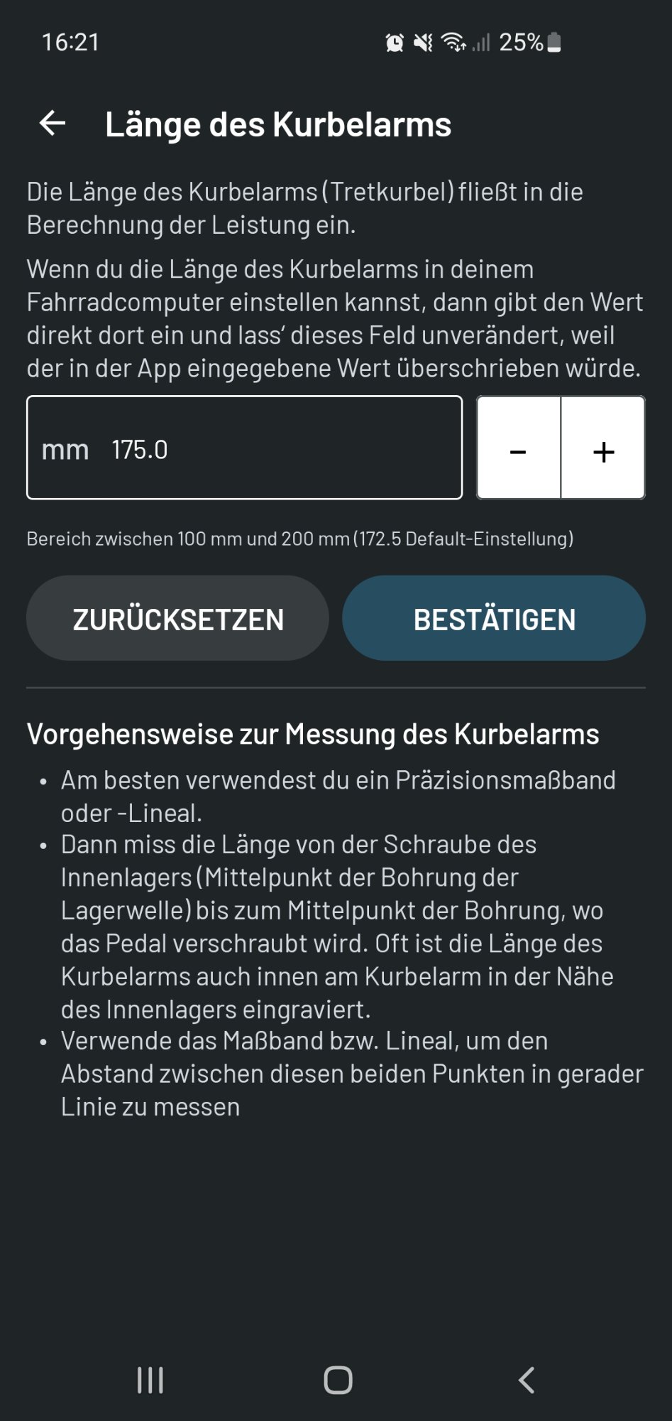

Ich habe es eben noch mal ausprobiert und es gab auch ein Update der App was ich noch nicht installiert hatte. Dort steht es auf deutsch recht klar beschrieben.
Der Fahrradcomputer überschreibt den App Wert wenn er mit den Pedalen verbunden wird. Verbindet man danach wieder die App liest sie den Wert aus und zeigt ihn an.
Ich hatte 170 per App vorgegeben, danach kurz Garmin (175) eingeschaltet. Dann wieder aus und App erneut eingeschaltet und siehe da jetzt hat sie auch 175. Muss man echt aufpassen was man tut wenns genau sein soll.
