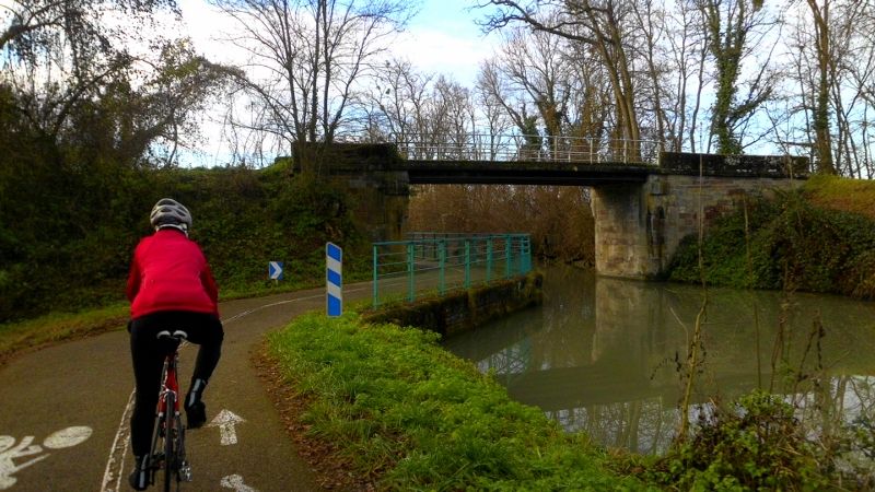

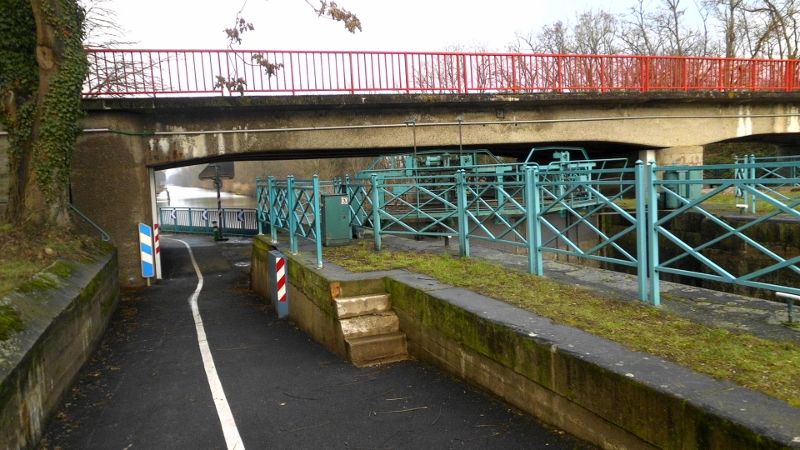

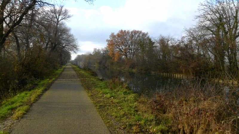

Hy Gata
Ja, hab ihn auf Anhieb gefunden.
Mit dem CX ging es am Samstag von der Rheinstraße hinter Biesheim links ab bis Colmar und wieder zurück.
Außer das es mich wegen einer Spaziergängerin ordentlich auf die Fresse gehauen hat, es hinter Kuhnheim
für ca. 2Km nicht geteert ist, war es richtig klasse. Siehe auch das heutige Bild des Tages;)
Am Sonntag sind wir noch einmal mit den Renner in Artzenheim, an der Schleuse, in den ab dort geteerten Weg eingestiegen und bis Muntzenheim gefahren:)
Ich kann den Weg empfehlen....nur sollte man aufpassen wenn es etwas feucht ist;)

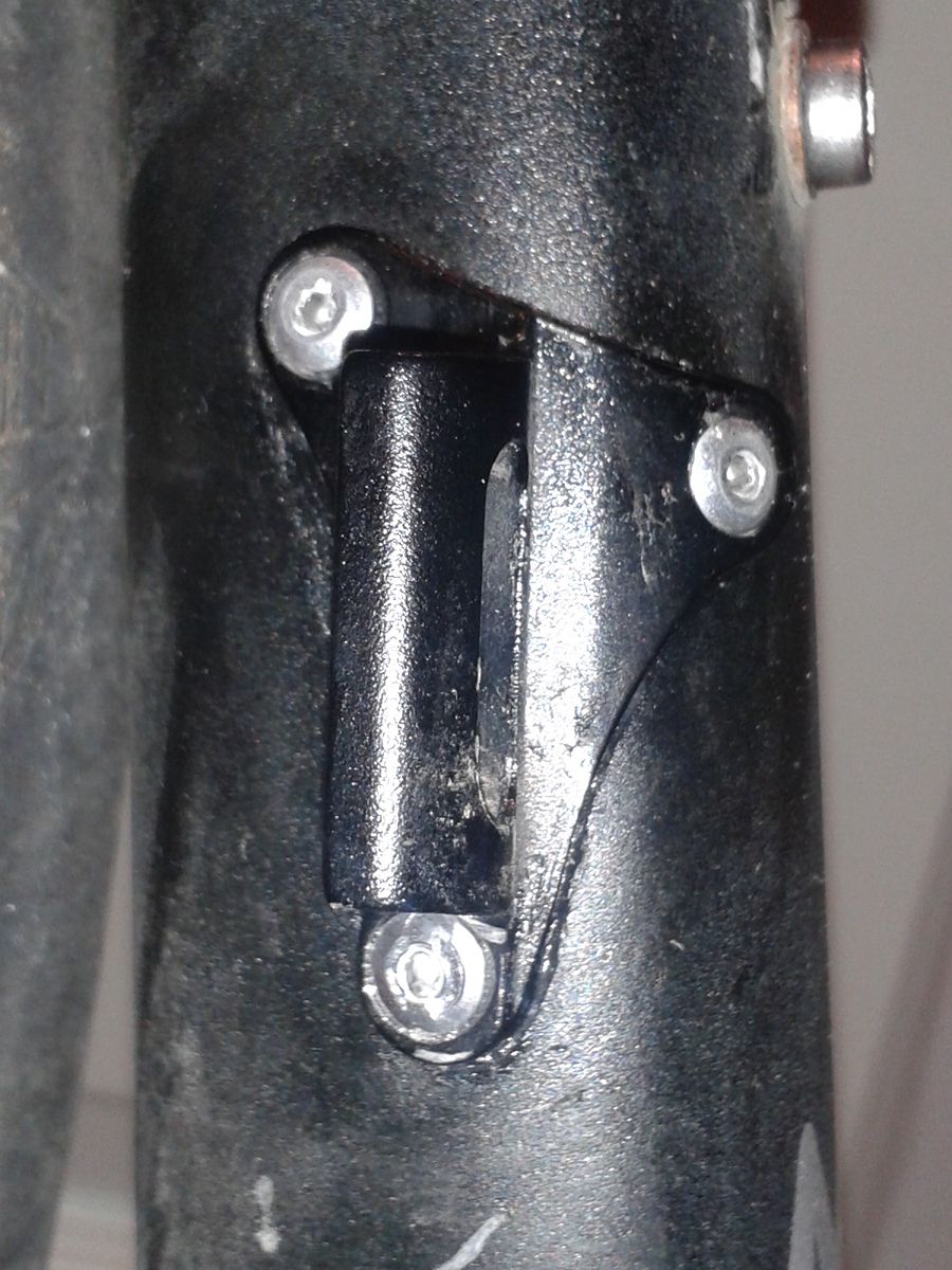

Auf der Rückfahrt vom Job plus geplanter mittelgroßer Runde für 11 Points ist mir 1 Stunde vor zu Hause eine Kettenlasche beim Antritt gerissen. :( Kette verklemmt sich im Umwerfer und reisst den Umwerfer inklusive Befestigungssockel vom Sattelrohr. :mad: Nicht nur, dass neben meinen Carbonrad nun auch mein Alurenner nicht mehr fahrbereit ist, sind mir heute 4 wichtige Punkte im WP flöten gegangen. ;) :D

So wie es ausschaut müsste das (Umwerfer) aber mit neuen Nieten wieder funzen.
Ja - neue Kette und 3 mal 3 mm Blindnieten - wäre schön, wenn es dann wieder funzt. Mal sehen, ggf. schaffe ich heute schon die Reparatur.

@artist1966 Boaah, du Tier! Kannst auch eine normale Schelle für Anlöt gedöns nehmen, hat sogar im Falle eines 'abrupfens' Vorteile ;)
Schelle geht nicht, da das Sattelrohr an der Stelle nicht kreisrund ist. Ja - die Nieten könnte man auch als Sollbruchstelle ansehen. Mit Schelle wäre da mehr kaputt gegangen.

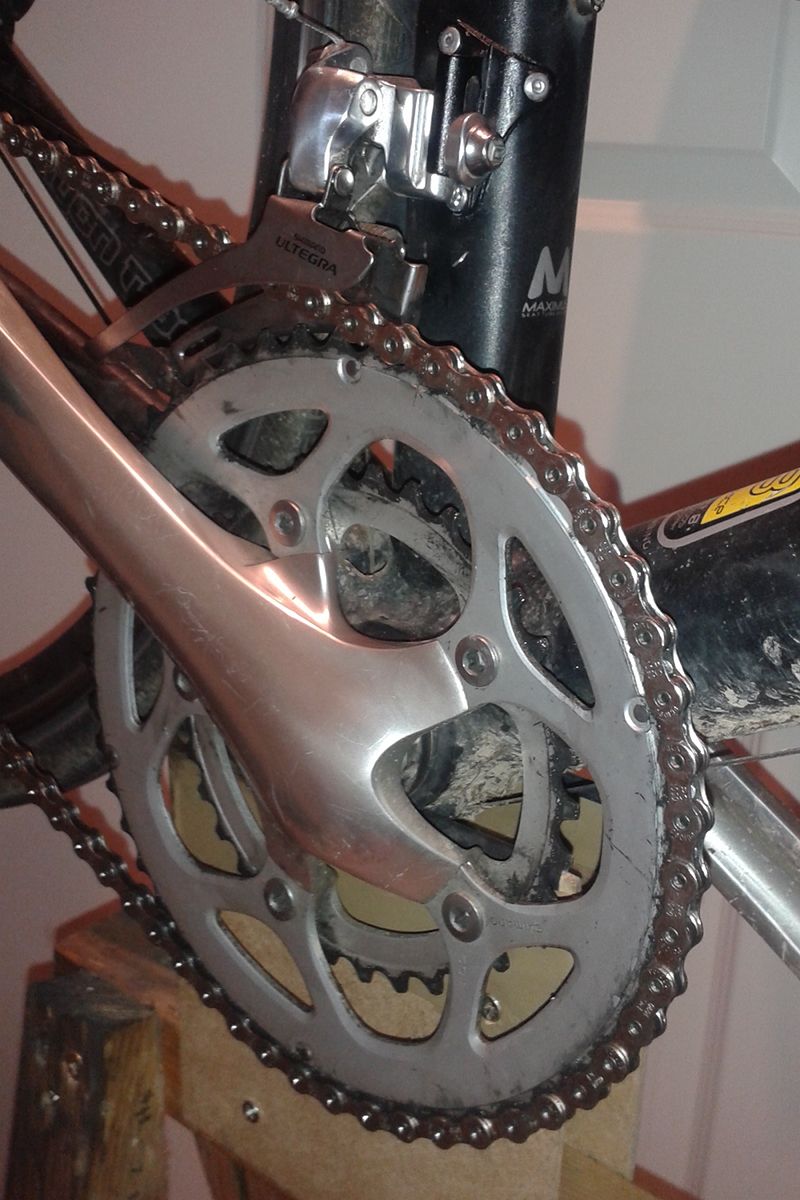

Reparatur habe ich gestern noch gemacht. Hat mit 3 Nieten gefunzt. Hatte dafür alles Werkzeug. Nur für den unteren Niet musste ich mir ein Adapter basteln, da ich mit der Nietzange dort nicht richtig hin kam. Zunächst habe ich eine Kurbelschraube genommen. Funzte nicht, da der Innendurchmesser zu groß und so der Niet nach außen trat. Musste ich dann leider wieder rausbohren. Dann mit einem alten Speichennippel probiert. Das Gewinde des Speichennippels auf den Durchmesser der *Zugstange* des Blindniets gebohrt (2 mm). Dann den Speichennippel auf richtige Länge gefeilt, damit die Blindnietzange die *Zugstange* auch fassen kann. Zwischen Sockel und Rohr vorher noch Silikon eingebracht und dann den Sockel wieder an Sattelrohr genietet. Dann den Umwerfer angeschraubt und eine neue Kette druff geschmissen. Funzt wieder alles einwandfrei. Lediglich das große Kettenblatt, hat wohl einen kleinen Seitenschlag abbekommen und läuft etwas unrund - stört aber nicht.

angenieteter Sockel:
funzt wieder: :)
