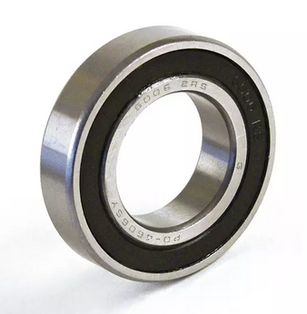

Eben. Bei DT Swiss kommen seit Jahrzehnten normale Industrie-Rillenkugellager zum Einsatz. So etwas:
Da ist nichts mit 'Wartung'. Lager fratze? Altes Lager raus, neues Lager rein.

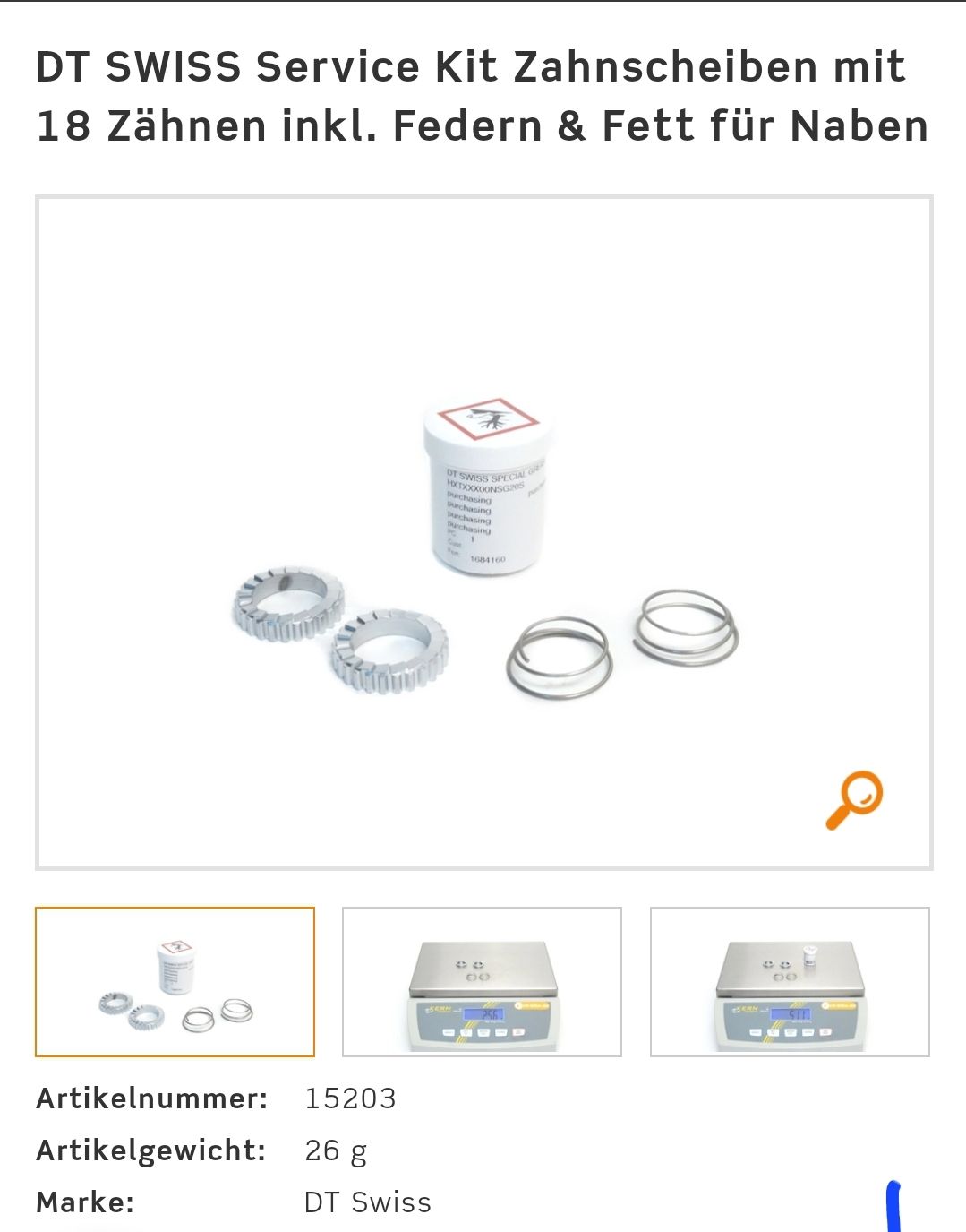

Mit Servicekit meinte ich so etwas. Ich weiß nur nicht welches kit ich bestellen soll.
So eins hab ich mir auch mal zugelegt. War so ungefähr 2007. Nie gebraucht, obwohl ich die Naben mittlerweile sogar im Stadtrad weiterfahre (gibt auch so gute 3.000 Kilometer jährlich). Kann man sich echt sparen. Tatsächlich kommt man an die Zahnscheiben aber auch mit montierter Kassette ran, die lässt sich samt Freilauf abziehen.
Es gibt bei dieser Nabe bzw. dem Freilauf keine Zahnscheiben sondern Sperrklinken.
Der Rest stimmt.
Ich würde den LRS allerdings fahren bis die Naben Probleme machen und dann auf etwas Hochwertigeres (zB PR1600 Spline für den Einstieg) wechseln.
