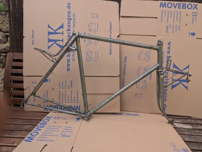

Der Rahmen ist relativ dunkel, die Gepäckträger heben sich in dem Rostbraun kaum ab. Denke sowohl der Rahmen als solcher, als auch die Gepäckträger kämen besser zur Geltung wenn Chrom im Spiel wäre.
Bei dem Herse Rad sehe ich mich ohnehin gezwungen ein paar Neuteile wie z.B. Felgen verwenden.
Da kann es dann auch nicht schaden, wenn andere Teile ebenfalls in neuem Glanz erstrahlen?
Bin ja auch immer noch am überlegen, ob ich den Rahmen nicht gleich auch noch Verchromen lasse 😁
Habe Kontakt zu Galvanik Kreile in Frankfurt aufgenommen und werde die Gepäckträger nächste Woche dort abliefern.
Re: Wenn die Chromschicht neu muss ..
In der Zwischenzeit werde ich die Teile soweit mir möglich abschleifen.
Der Hintere sieht schon ganz ordentlich aus:
Das könnte man doch bereits so lassen?!
Das ist nicht das Rad, an welches die beiden Träger montiert werden sollen?
Oder doch?
Nein, hier an dem entsprechenden Rad.
Bin hin- und hergerissen.

Mit makellosem Chrom würden die Träger nicht so recht zum Rahmen passen. Ich würde die so lassen und nur konservieren.
Ich möchte es für Dich nochmals deutlicher formulieren:
Lass den Rahmen und die Träger unbedingt so, wie sie jetzt sind.
Du würdest es ewig bereuen, wenn Du deren aktuellen Oberflächenzustand "neu" (vor allem mit neuer Verchromung) "aufarbeiten" ließest.
Du würdest damit die "Historie" und die "Altersspuren" dieses Rahmens und der Träger unwiderruflich zerstören.
Der ganze Charme ginge verloren und es bekäme den Touch von "klinisch tot".
Das sehe ich in dem Fall genauso. Wäre schon schade drum. Der Zustand passt doch jetzt gut zum Rahmen.
