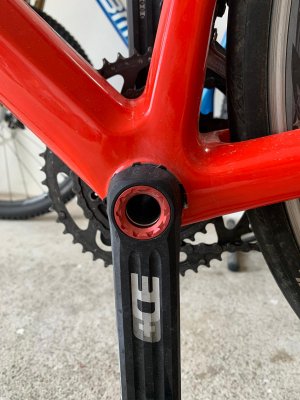

Mein Tretlager/Innenlager gehört getauscht und ich breuchte hier Hilfe welches genau ich brauche um es zu bestellen.
BMC Modell: Teammachine SLR01 von 2016
Vom 2016ner Modell habe ich keine Infos dazu gefunden. Alle anderen 2014, 2015 oder jünger hier sollte das => PF86 Innenlager verbaut sein. Welches genau wäre das?

Ich glaube ja nicht das dein Lager was bei dir verbaut sein soll ein Shimano BB86 Pressfit Lager ist. Denn deinen Rotor 3D+ (so steht es zumindest auf dem Kurbelarm) sollte normal ein 30mm Welle haben. Shimano Lager sind aber immer für 24mm.
Also bau die Kurbel ab und vermesse das ganze Lagergehäuse

Ich komme erst am WE nachhause. Blöde ist das es nächste Woche Samstag in den Radurlaub geht und möchte eigentlich nur mit diesem Rad fahren. Ich habe mal mit unseren Radshop Kontakt aufgenommen und die habe ich Fotos zukommen lassen. Ist stand ist das sie 2 bis 3 Tretlager bestellt haben da sie selbst nicht wissen welches genau durch die Rotor Kurbel. Ich werde dein posting was du geschrieben hast mal weiterleiten.
Also das Innenlagergehäuse ist ein PF86, hab das zumindest jetzt auf 4 Seite so gelesen.
Damit deinen Rotor 3D+ passt brauchst du also ein Lager für 41mm Gehäusedurchmesser und 30mm Wellendurchmesser wie z.B. das 4130 von Rotor gibt es natürlich auf von anderen Hersteller. Wichtig sind hat die 41mm und die 30mm das diese Verwendung finden.

Super danke dir!!!! 🍻 Hab‘s weitergeleitet
