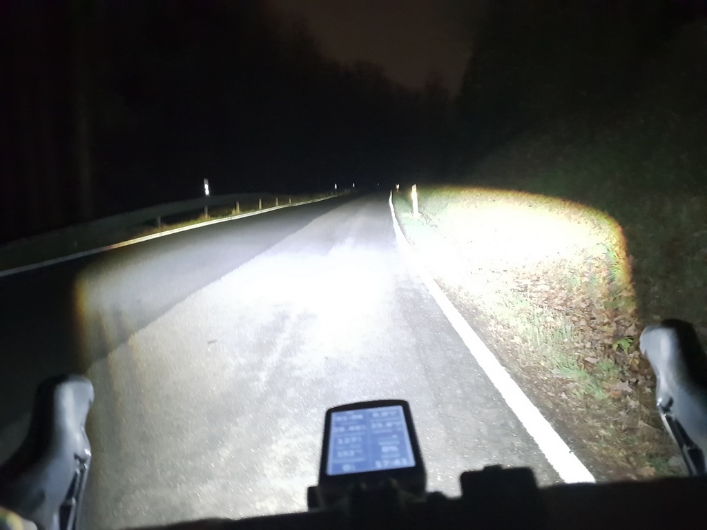

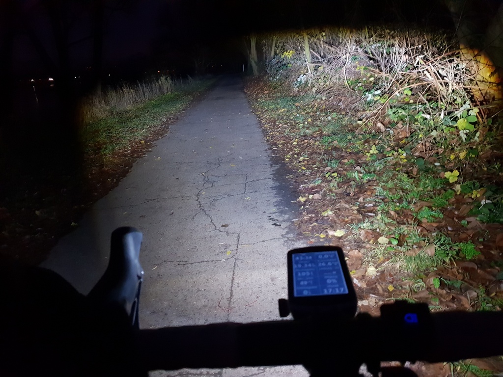

Ich durfte eben auch 2 Stunden testen.
Licht ist toll! Genau was ich immer wollte. Die erste Stvzo Lampe mit der man was sieht.
Jeweils Abblendlicht und Fernlicht:
