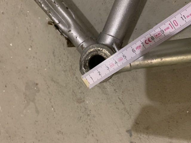

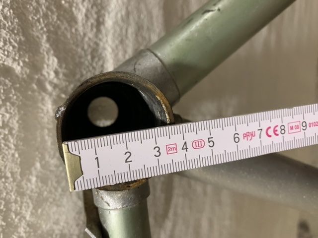

Hallo liebe Freunde,
habe aus meinem alten Rennrad das Lager ausgebaut( bianchi aus den 80ern).
welches Innenlager kann bei mir verbaut werden? Könnt ihr eins empfehlen?
habe drei Bilder angehangen.
ich freue mich auf eure Hilfe! 🙂

Ich nähme eines,welches dem Ausgebauten entspricht-Länge der Welle und Art des Gewindes sollten dem entsprechen. Jene lassen sich mit dem Zollstock nur ungenügend erfassen. Allerdings-zweimal Rechtsgewinde lassen auf ITA schließen, ansonsten kommt BSA in Betracht. Häufig sind die Lagerschalen von außen gekennzeichnet. I.Ü.-Rennrad mit Ständerplatte sieht man wirklich selten!

Bianchi hat als italienischer Hersteller standardmäßig italienisches Gewinde gehabt (36x24 = 36mm Durchmesser, aber 24 Gewindegänge je Zoll Steigung).
Da der Rahmen eine Ständerplatte hat und auch ein Schaltauge nicht vorhanden ist, vermute ich, es handelt sich um ein Renn-Sport-Rad.
Hier stellt sich dann nur noch die Frage, welche Achslänge benötigt wird.
Und die hängt, wie weiter oben schon gesagt wurde, von der Kurbel ab.

Habe es rausbekommen. Der Mechaniker von nebenan hatte mir einen speziellen Schlüssel (eins von oben im Bild) gegeben. Es lies sich nach links lösen. Das war aber nicht leicht ?

Es handelt sich um ein italienisches Lager mit den Maßen 36 (mm Gewindedurchmesser) x 24 (Gewindegänge je Zoll). Beide Seiten Rechtsgewinde.
Bei BSA-Lagern mit BSC-Gewinde (1,27"x24) wäre rechte Seite Linksgewinde.
Französisches/Schweizer Lager möchte ich bei Bianchi ausschließen....
