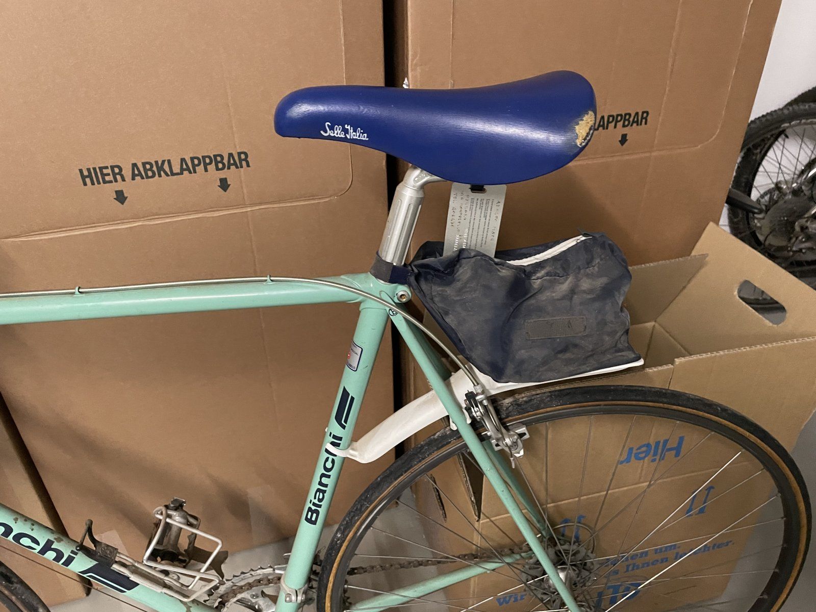

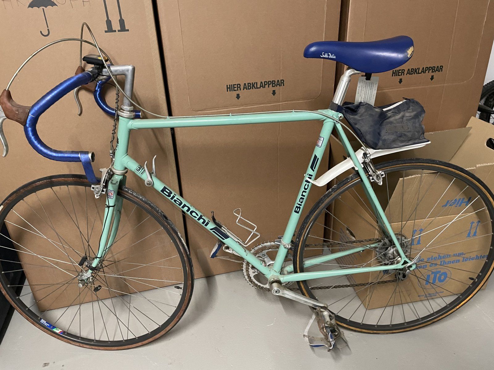

Liebe Rad Gemeinde,
ich bin auf eure Hilfe angewiesen.
Ich habe gestern ein Rad zu Weihnachten bekommen und bin mir unsicher welches Modell es ist und wie ich es am besten Pflege und oder sogar restauriere.
Zur Herkunft:
Meine Eltern leben in Italien und haben von ihren Vermieter 3 Räder in der Garage hängend gehabt.
Da sie mir gut gefallen haben, bat ich darum eins abkaufen zu dürfen.
Das ich bekommen habe, ist vom Vater und hängt laut der Vermieter ca. 20 Jahren in der Garage.
Danke für eure Hilfe

Da hast du gar nichts schlechtes gekauft. Der Zustand ist sehr gut. Leider ist es von der falschen Seite fotografiert. Schau mal nach der Nummer unterm Tretlager und poste ein Foto. Das könnte ein 85er Rekord 910 sein.

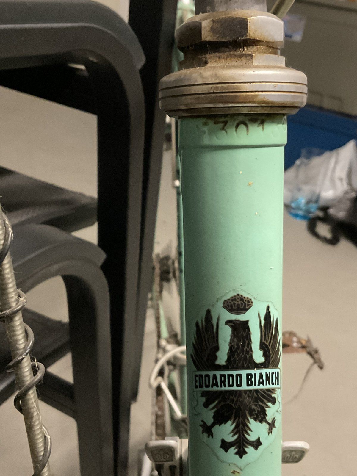

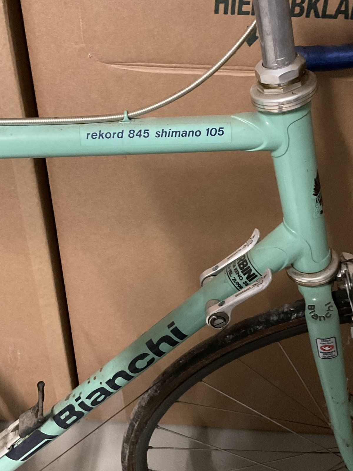

Am Tretlager ist nicht zu erkennen. Aber an der Gabel steht der Code 5F3013. könnte der das sein? Habe auch noch einen Aufkleber mit 845 gefunden.

Zeig mal die Nummern und den Aufkleber. Es gab auch ein Rekord 845. Das hatte, zumindest im Katalog, aber einen anderen Rahmen. Aber da die Kataloge ein halbes-dreiviertel Jahr vorher gemacht wurden, kann sich das ja geändert haben.
Habe mal schnell gegoogelt.
Es gab scheinbar zwei verschiedenen Rekord 845 Modelle. Beide mit Golden Arrow.
Variante 1 - Ausfallenden ohne Ösen, kompletter Bianchi Schriftzug auf der Gabelbrücke
Wie @Max Radler
Variante 2 - Ausfallenden mit Ösen, nur ein B auf der Gabelbrücke
(Vorbau, Sattelstütze, Pedale und Sattel nicht original)

Sattel immer als nicht Orginal zu deklarieren is sinnfrei
Da der Vorbesitzer abweichend vom Katalog einen zu seinem A.. passenden Sattel montiert hat
