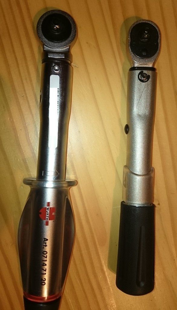

Ich habe mir spaßeshalber für 34,90€ mal einen bestellt gehabt und diesen getestet.
Ich besitze zwar kein Kalibriergerät, allerdings einen zweiten DrehMo von Würth mit Zertifikat.
"Getestet" habe ich alle Bereiche von 4 (Würth hat keine 2 Nm) bis 12Nm (mehr brauche ich eh nicht).
"Getestet" wurde wie folgt: Schraube mit Würth anziehen, dann mit dem Mighty (muss direkt auslösen). Dann Schraube mit dem Inbus lösen und mit gleichem Drehmoment mit dem Mighty zuerst (Würth muss dann direkt auslösen).
Fazit war, dass es bei diesem stümperhaften "Test" zu keinen Abweichungen kam.

Für gelegentlichen privaten Einsatz im KFZ-Bereich sind Billigstdremos ok, wenn man Sie vorher mit geeichten verglichen hat.
Allerdings im sensiblen Carbonbereich sind geeichte ab 1 Nm ein MUSS.
Habe einmal einen Billigdreck namens Migthy gekauft der nach dem Mond geht.
Mistwürth ist nur umgelabelt und nicht für 1 Nm gemacht. Und kostet mehr als der von Syntace.
Es sei denn du hast nur Billigcarbonteile. Da würde ich persönlich mehr auf mein Gefühl hören als Chinadreck zu vertrauen.
ich habe im letzten Jahr mal 2 Drehmomentschlüssel testen lassen. Ein Kumpel arbeitet in einer Reifenbude und die müssen Ihre Drehmomentschlüssel jährlich testen lassen. Ergebnis, meiner vom Louis und auch mein Billigteil aus ebay sind absolut top.
Minimale Abweichungen, die dürfte er auch noch in der Fa. einsetzen. Soviel zu Chinaschrott....
