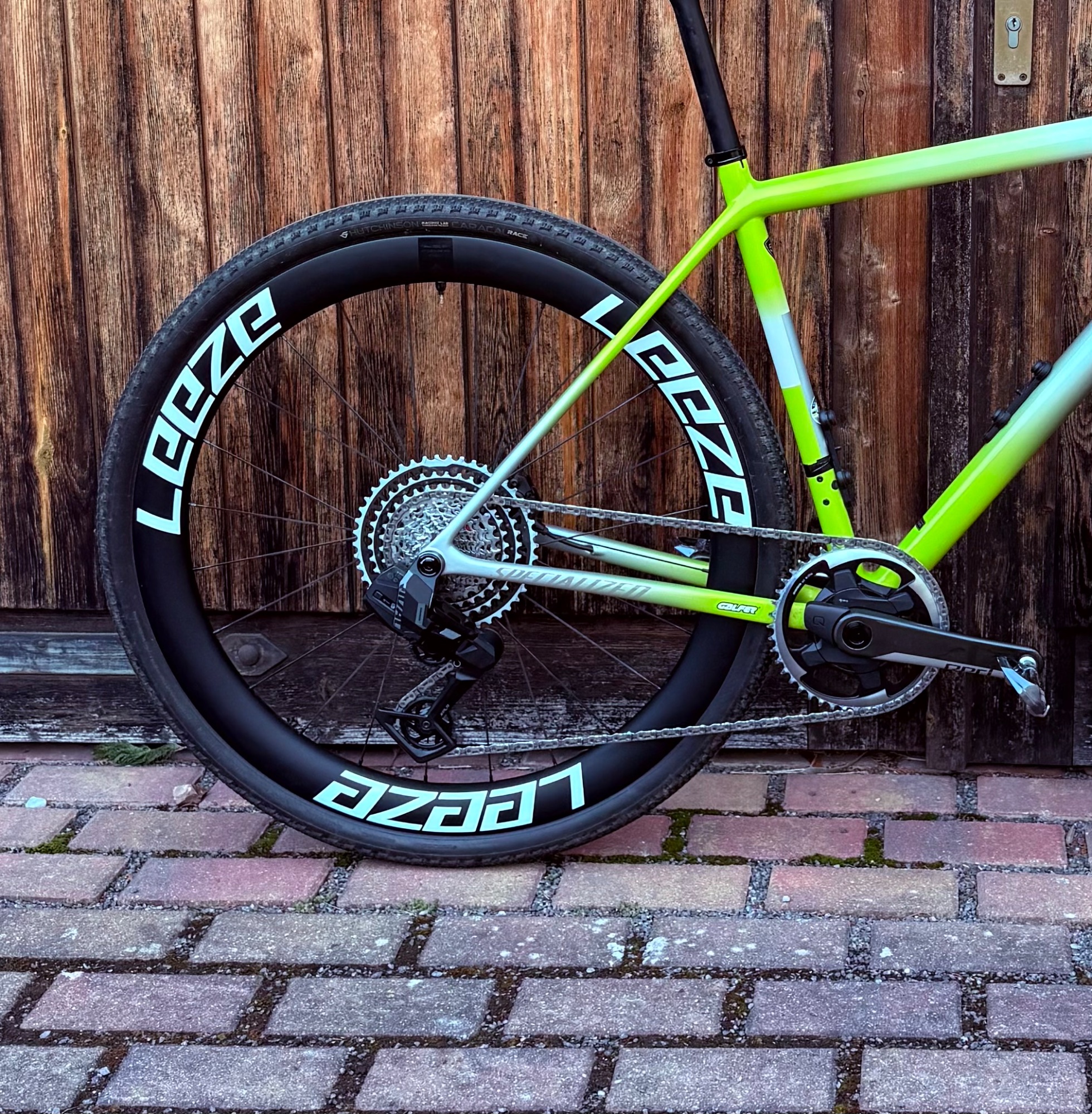

Bei mir ist es auch ein Mix geworden aus „gebrauchten“ neuen Teilen sowie Rival Shifter und Schaltwerk und Force Kassette mit Red Kurbel
