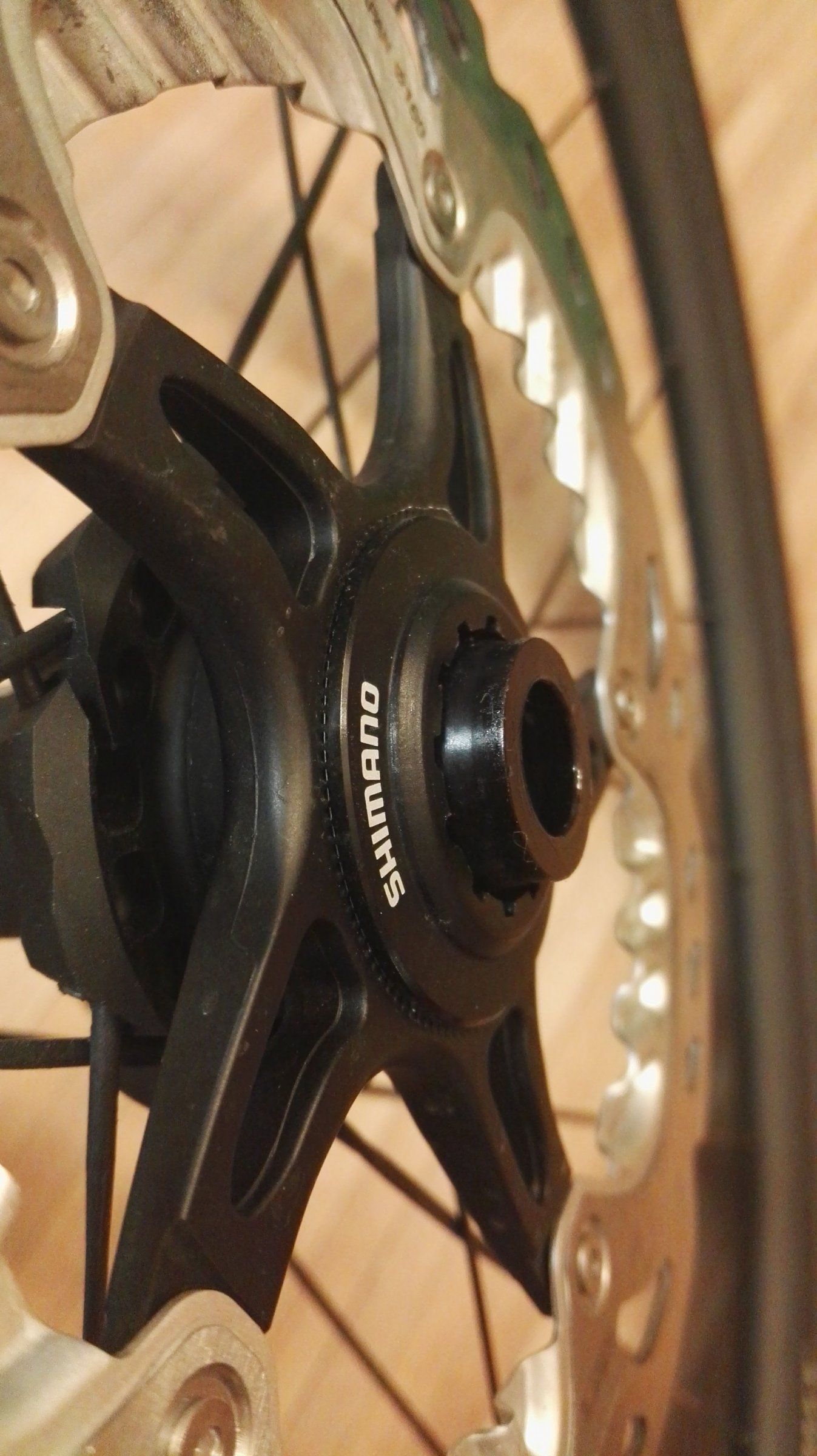

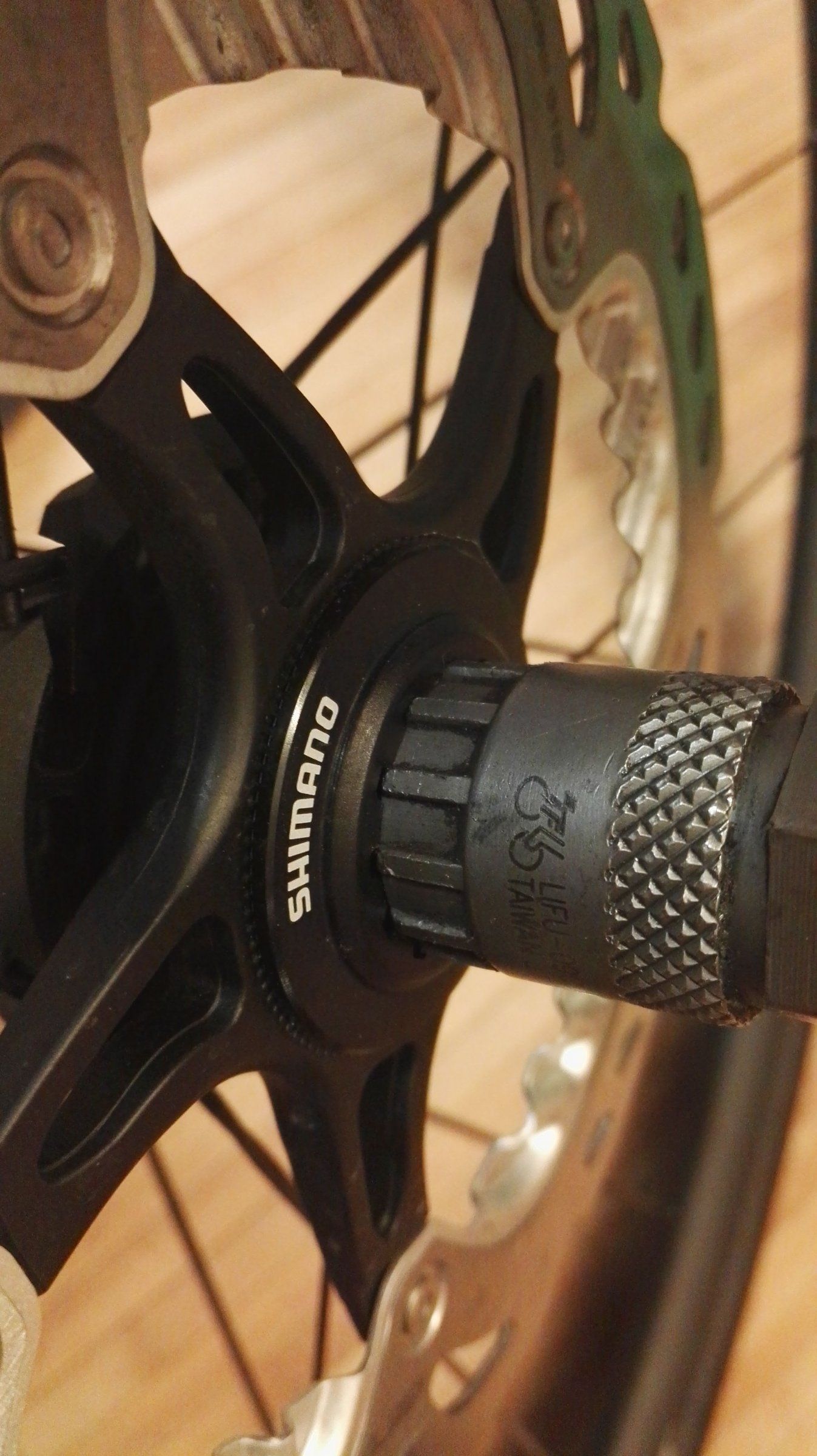

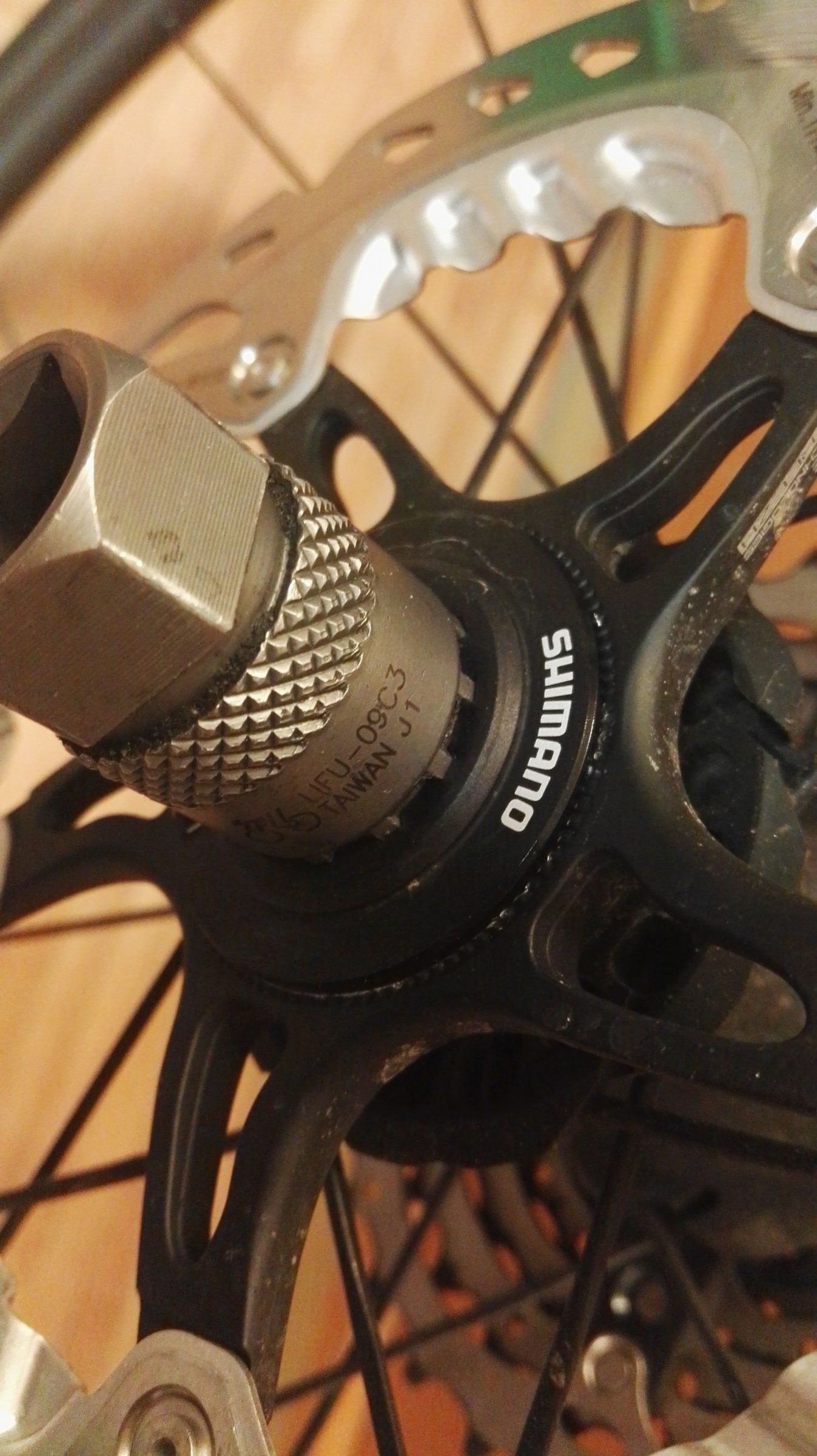

Hi,
meine Noname Kassettennuss, die ich jahrelang an allen möglichen Kassetten/Nabenkombis verwendet hab lässt sich nicht ansetzten. Der Spalt zw dem org Shimano Centerlockvielzahn und der OS Endkappe der 12mm Nabe ist zu eng.
Tipps?
Thx
Gruß Beppe​

Zumindest der 15er passt nicht, heut mit LR im Laden getestet. Ich denke hier kann nur Canyon oder DT weiter helfen.
Leider am Thema vorbei ;)
Nicht ganz, Bei dir ist der Lockring für 9 mm Schnellspanner montiert, es sollte aber der Lockring für 15 mm Achsen drauf sein, der hat eine Außenverzahnung wo dann das Lager-Tool passt. Ohne Foto konnte ich deinen Technischen Kuddelmuddel nicht ersehen.
Bei der 12 mm hinten geht's dann noch mit dem Kassettentool, bei der 15 mm vorne musst das Tool vorne ein paar mm plan schleifen, dann greift es minimal, dazu brauchst aber etwas handwerkliches Geschick.
