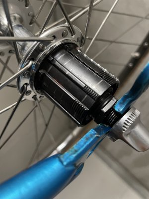

Nun habe ich ein altes Paar Laufräder gekauft. Als Nabe befindet sich hier die Shimano 600 Tricolor FH-6401. Diese wurde ohne Kassette geliefert.
Nun bin ich an meine Grenzen gestoßen. Ich möchte gerne eine 7-Fach Kassette vorzugsweise von Shimano installieren, entweder eine alte gebrauchte, oder eine komplett neue. Nur habe ich keine Ahnung welche Kassetten passen. Ich sehe viele Modelle auf den Markt, viele mit Lockring. Ich weiß bei dem Freilauf muss das letzte Ritzel verschraubt werden, finde aber keine Kassette, welche dies bietet???
Habe auch ein Foto des Freilaufs angehängt.

Re: Shimano 600 Tricolor Nabe - passende Kassette
Nein, die 6401 war imho nur für Uniglide-Ritzel mit dem geschraubten Abschlussritzel vorgesehen.
Du müsstest bei einer HG-Kassette den breiten Nocken der 6 großen Ritzel so weit abfeilen, dass sie auch ohne die breite Nut auf den Nabenkörper passt; das 7. lässt du weg.
Falls dein Abschlussritzel noch nicht verschlissen ist, benutzt du es einfach weiter; ansonsten: Viel Erfolg beim Suchen nach Ersatz.

Ich habe nachgeschaut. Es gibt kein Innengewinde, nur weiterhin das Außengewinde. Die Laufräder wurden restauriert, ich denke man hat in den Zusammenhang den Freilauf gegen ein aktuelles Modell erneuert.
Was nun? Kannst du mir eventuell eine konkrete Kassette mitteilen? Dann weiß ich direkt was ich kaufen kann.

Du brauchst da ein UG-Kassette mit schraubbaren Abschlussritzel. Die gibt es nicht mehr. Nur noch evtl im Gebrauchtmarkt. Aber wer sowas hat und selber noch irgendwann braucht, gibt die nicht her.
Bei den einzelnen gesteckten Ritzeln kann man 7fach HG Ritzel nehmen und bei denen die schmale Nut breiter feilen, so dass sie auf den Freilauf passen. Nur für das schraubbare Abschlussritzel gibt es imho keine Alternative.
Das steht aber alles in dem Artikel von Arno Welzel.
Jetzt habe ich zu meiner Verwirrung auch noch hier Verwirrung verursacht. Mein erstes Foto ist schlecht geschossen. Mein Freilauf hat einen schmalen Steg und wäre damit, wenn ich richtig liege, ein HG. (Auf dem Vergleichsbild das rechte)
Wie sieht es mit den neuen Infos nun aus?

Dann hat der Freilauf auch ein Innengewinde für einen Lockring und es stimmt meine Aussage
das mittlere.
das mittlere.
Mist, peinlich.
Jap, Innengewinde gefunden, war nur feiner als ich dachte und nur mit Taschenlampe zu entdecken. Dann kann ich nun beruhigt auf Neuware zugreifen
Vielen Dank für die Hilfe
