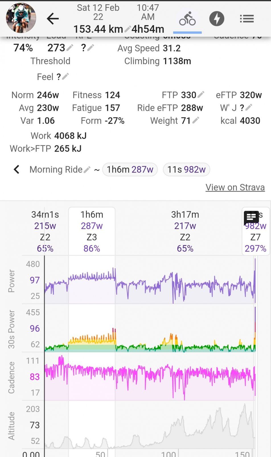

Da ich doch merke, dass meine Kombi von 70% FTP GA1, Tempo Indoor und Vo2Max weiterhin Wirkung zeigt, mache ich erstmal damit weiter. Anbei die heutige Outdoor Fahrt und die letzte VO2Max Einheit sowie Wochenübersicht. Heute lief GA1 sogar noch etwas besser als vor einer Woche.
