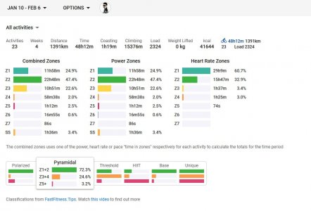

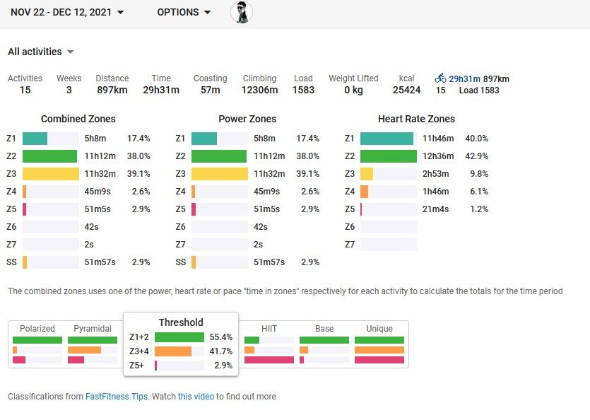

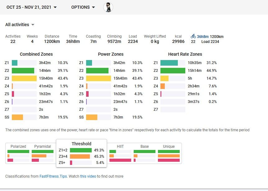

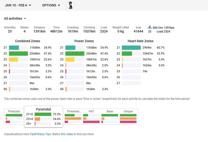

Mit der STeigerung bin ich sehr zufrieden. Nun zur Auswertung:

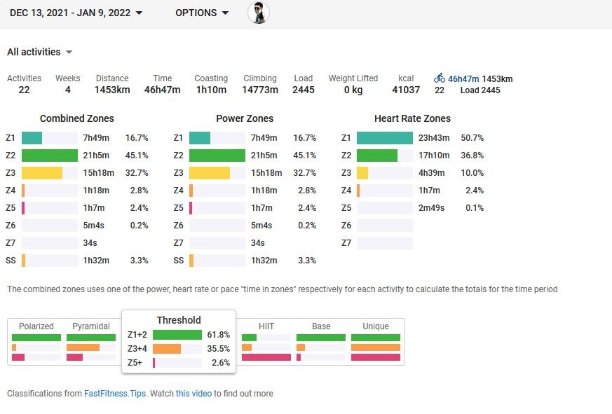

Ich habe 4 Blöcke ausgewertet (3x 4 Wochen, 1x 3 Wochen (durch Urlaub verkürzt):
1. Block (3h20m outdoor) (Zahlen pro Woche, FTP indoor/outdoor 315/320): 9h02m, 559 TSS, 7497 kcal
2. Block (9h45m outdoor) (Zahlen pro Woche, FTP indoor/outdoor 345/350): 9h50m, 528 TSS, 8474,7 kcal
3. Block (21h outdoor) (Zahlen pro Woche, FTP indoor/outdoor 345/350): 11h41m, 611 TSS, 10259 kcal
4. Block (25h outdoor) (Zahlen pro Woche FTP indoor/outdoor 355/360): 12h 03m, 581 TSS, 10411 kcal
Gibt ein paar ganz interessante Aspekte: mein Volumen nimmt kontinuierlich zu, aber die Intensitätsverteilung verschiebt sich in Richtung Grundlage (erstmal logisch, mehr Volumen erlaubt weniger Intensität). Sieht man anhand der Bilder. Die Verschiebung nimmt aber auch bei ähnlichem Volumen meiner Meinung nach noch mit der FTP Zunahme weiter zu. Leider kann ich nicht einfach FTP zwischen den Zeiträumen anpassen, um zu gucken, ob die Intensitätsverteilung sich auch mit anderer FTP so realisiert hätte.
Ich bin schon lange der Meinung, dass man mit höherer absoluter FTP weniger intensiv trainieren kann, als mit niedrigerer FTP. Wahrscheinlich ist einfach der Energieverbrauch höher insgesamt, das belastet den Körper meiner Meinung nach stärker und limitiert einen darin wirklich die gleichen Intensitäten gleich viel zu betreiben. Daher kann meiner Meinung nach viel einfacher jemand mit niedrigerer FTP viel Time in Zone z.B. in SST realisieren, während das jemand mit hoher FTP einfach nicht kann, obwohl er es "theoretisch" vom Zonenmodell können sollte.
Dazu kommt, dass man je höher die FTP ist, draußen umso schwerer es hat in einer Zone zu bleiben. Ich merke das auch schon bei Rückenwind vs. Gegenwind. Bei Rückenwind muss man so schnell fahren, dass man oft Tempo rausnehmen muss und dadurch vielmehr in Z1 runterfällt, statt in Z2 zu fahren, was man anpeilt. Auch dadurch wird es mit höherer FTP immer schwerer die Intensität formal höher zu halten. Bzw. draußen ist das eben ein Problem. Drinnen nicht. Speilt dann eine Rolle, wenn sich Anteile drinnen/draußen ändern.
Was ich merke ist, dass mit steigender Leistung es wieder sehr gefährlich ist, wenn man zu wenig isst. Durch den höheren Verbrauch muss man da stärker darauf achten. Dadurch konnte ich letzte Woche keinen FTP Test machen, da ich am Tag vorher bei der ENdurance Fahrt zu wenig gegessen hatte und am nächsten Tag die BEine zu schwer waren.
Block 4 war evtl trotz mehr Volumen etwas schlechter durch die Gruppenfahrten/zu viel outdoor.

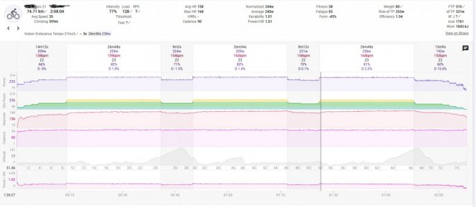

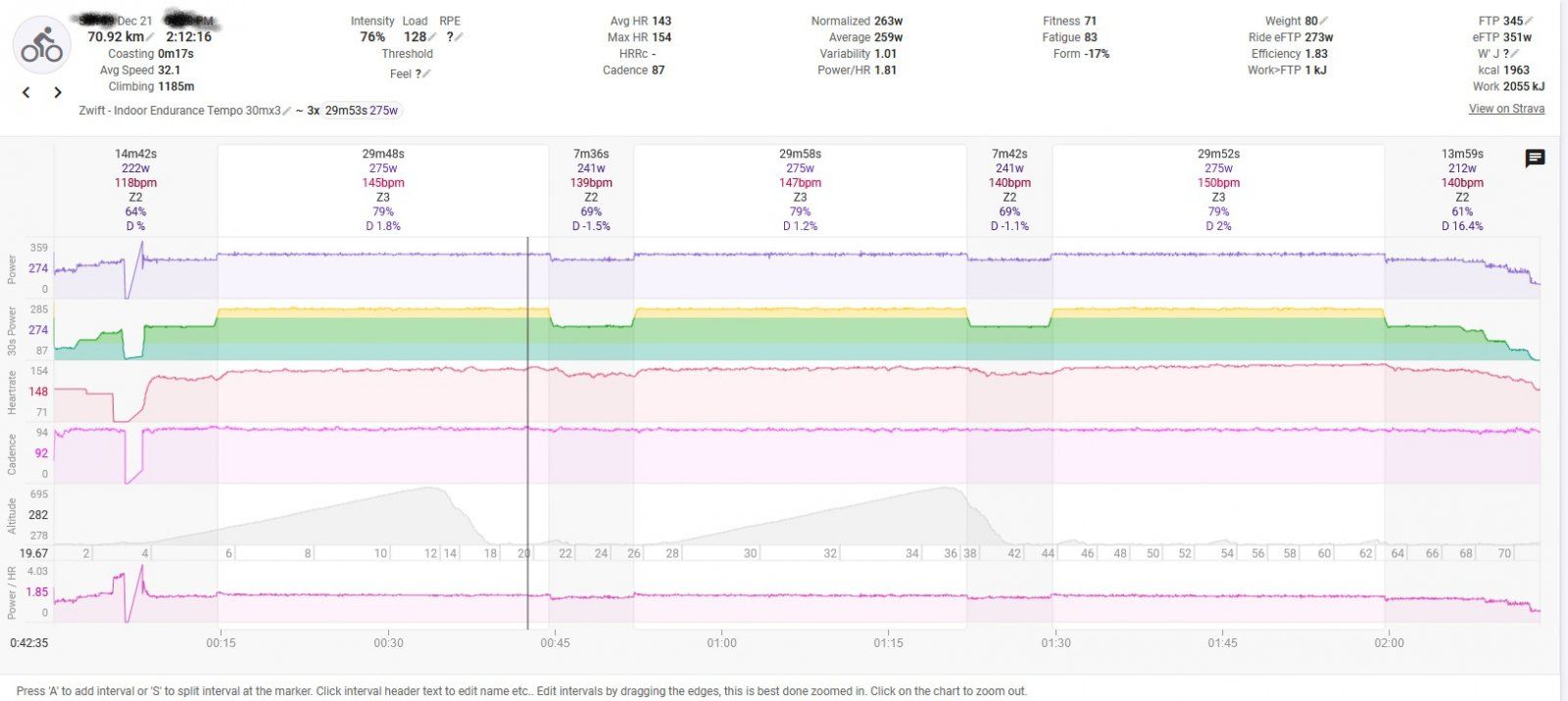

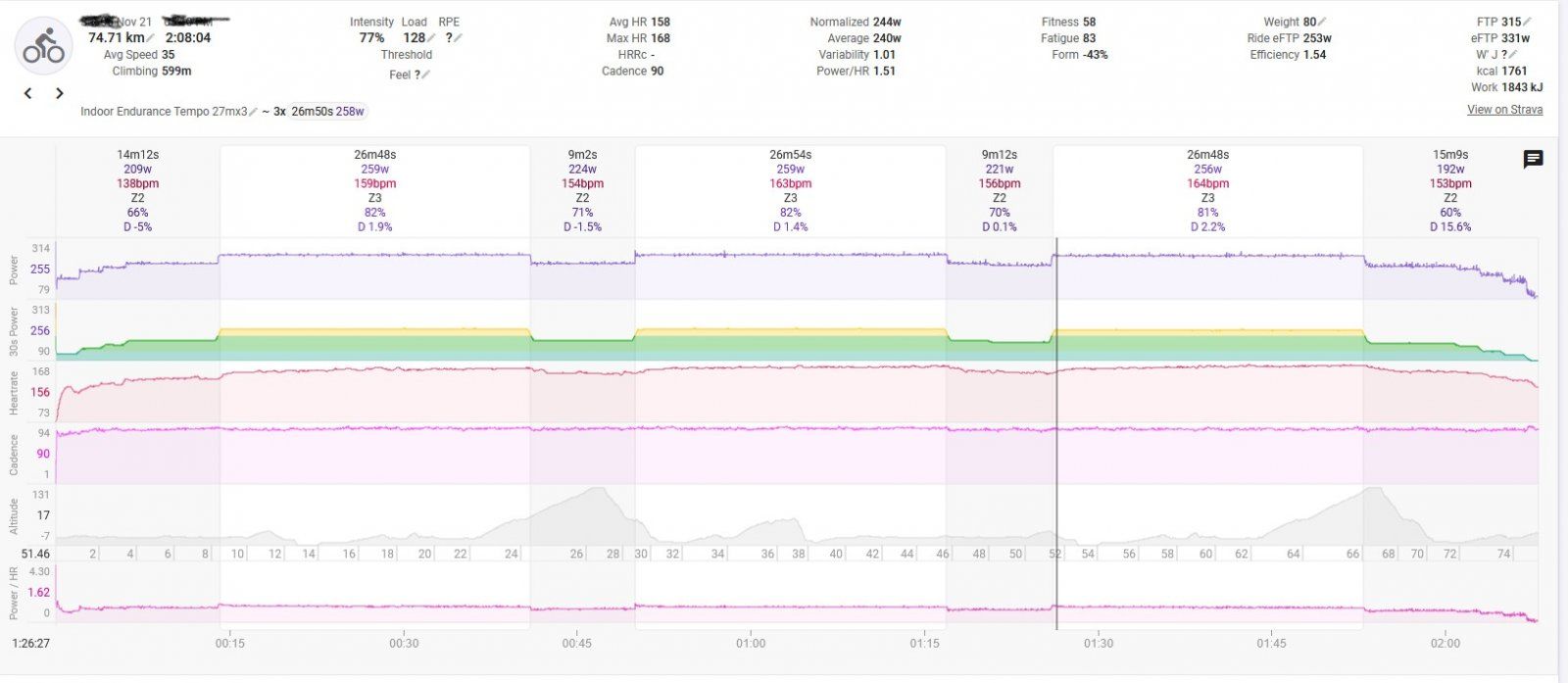

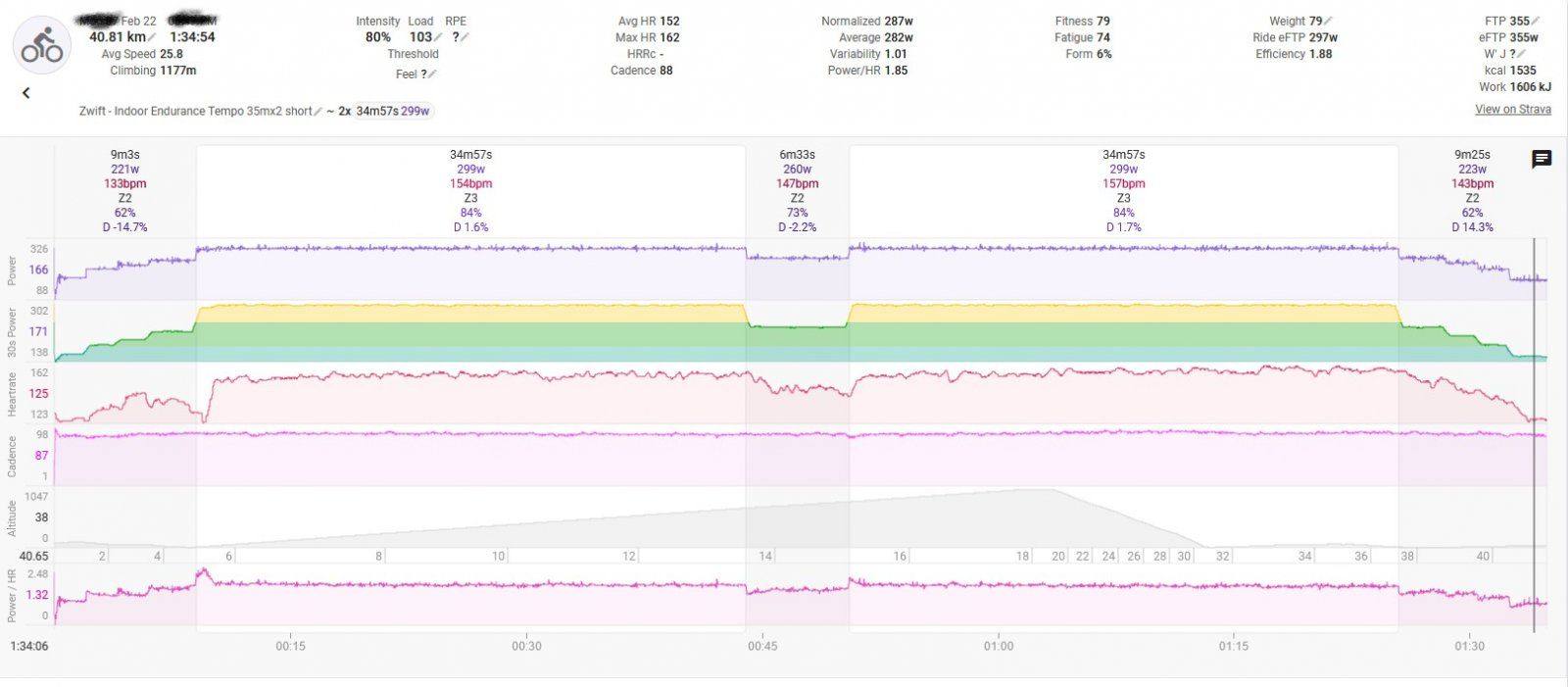

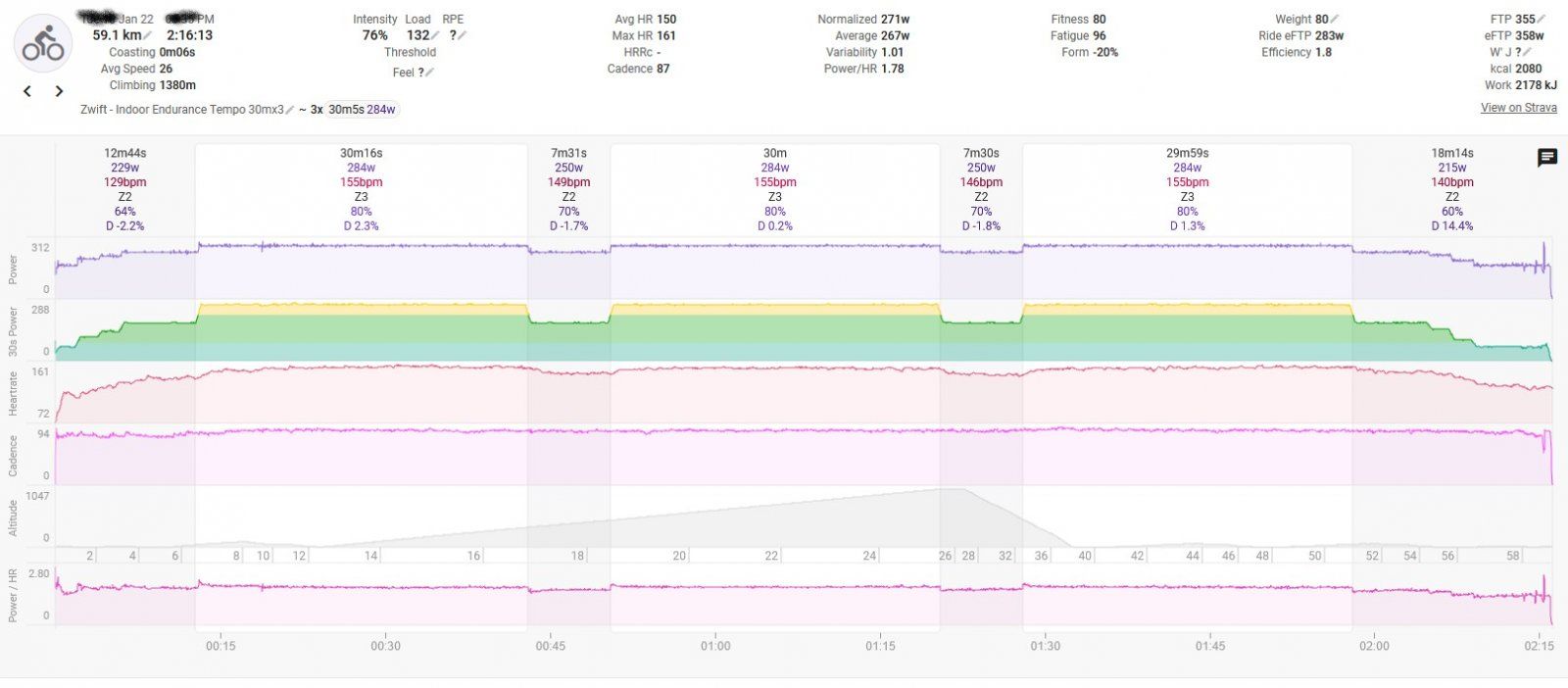

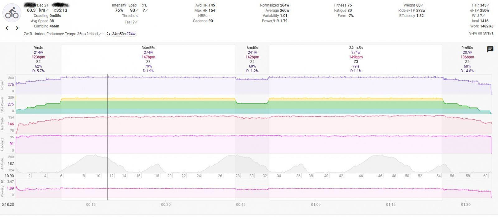

Hier mal für die, die es interessiert im Verlauf Beispiele von Steigerungen meiner Tempo Workouts.

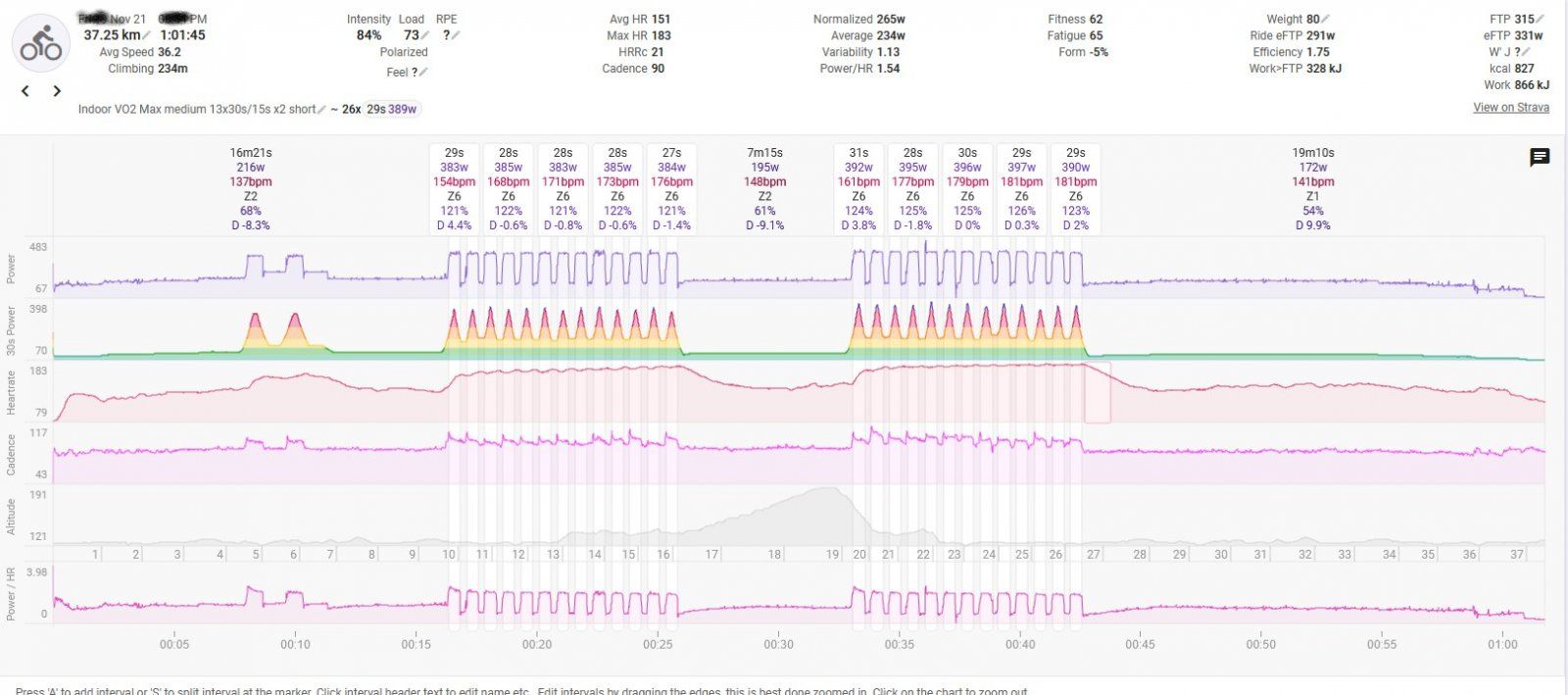

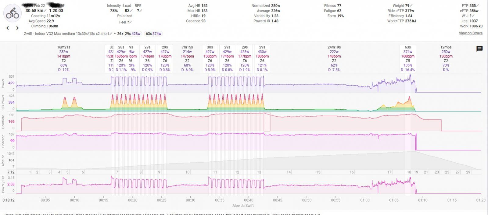

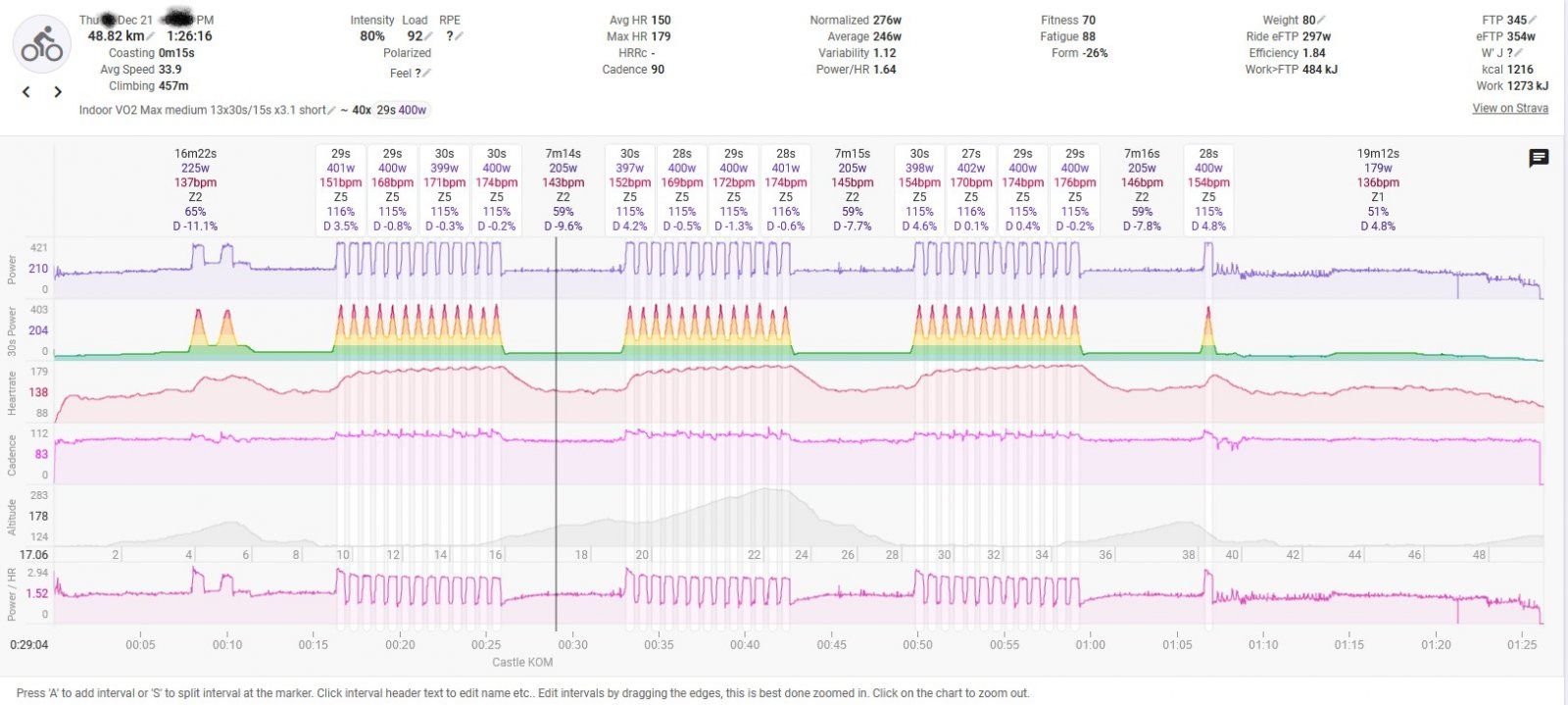

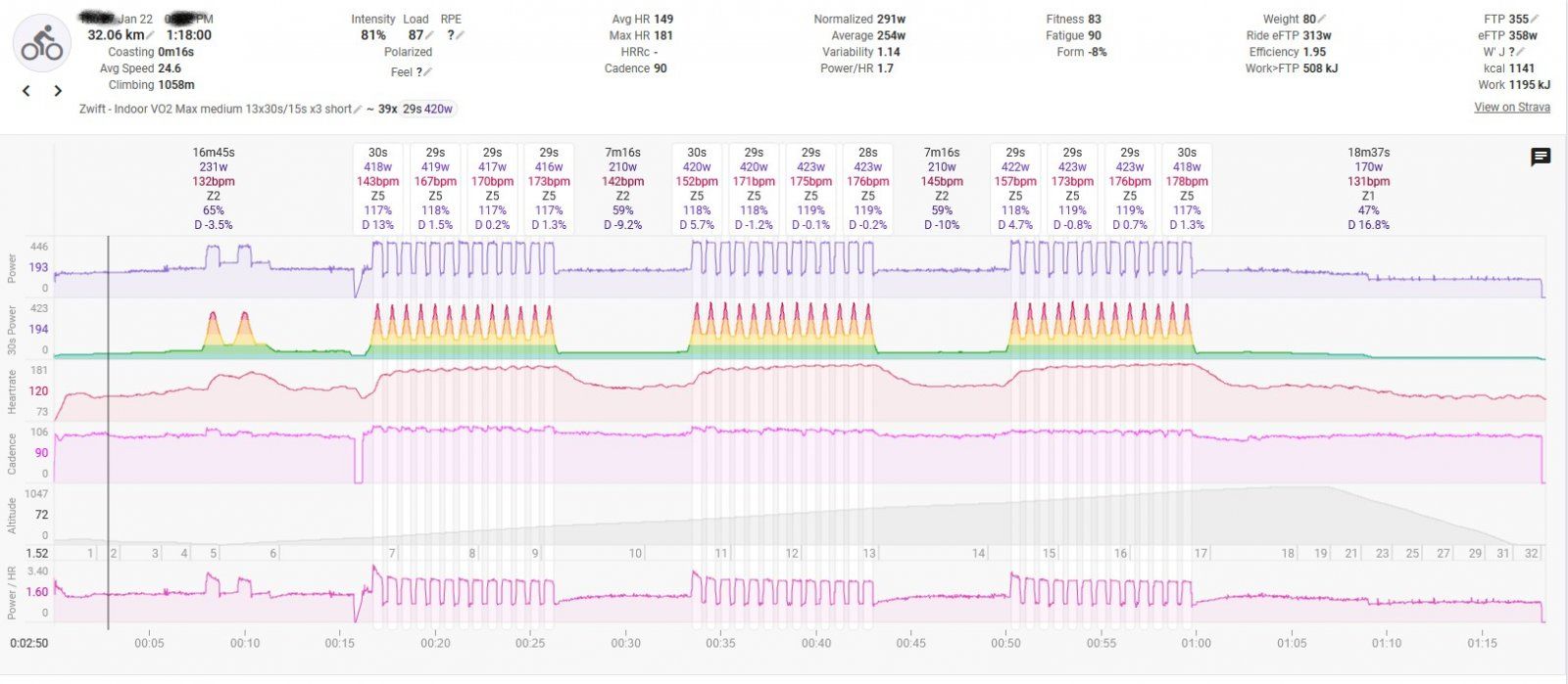

Und das gleiche für VO2 Max. MEin einer Pulsmesser scheint etwas zu spinnen, daher sind manchmal die Pulskurven etwas krakelig.
Das ist schon eine beachtliche Steigerung.
Warum hast du eigentlich Zeit und Datum in deinen Screenshots geschwärzt?
Noch ein Nebeneffekt mein Gewicht ist von ca. 81-82kg nach Silvester aktuell auf 77-78kg runter gegangen. Wobei mir das tendenziell zu schnell geht. Versuche jetzt mit mehr KH Portionen gegenzuwirken.
Danke.
Man muss dazu sagen, dass ich ja im Juni einen Oberschenkelbruch hatte. DAher hatte ich einen FTP RÜckgang von ca. 360 auf wahrscheinlich 290. Daher ist das jetzt auch ein Rebound. Trotzdem ist meine Grundlage jetzt eigentlich so stark wie fast noch nie. Ich vermute auch, dass ich aktuell wahrscheinlich im ZWift FTP Test mit 5m Vorbelastung ausgeruht wahrscheinlich Richtung 390W kommen könnte, aber ist natürlich spekulativ. Letzter Test Anfang Januar war 380. WErde in 4 Wochen wieder testen. Alle 4 Wochen testen ist mir eigentlich zu anstrengend. Merke halt, dass ich aktuell fast alle Workouts manuell auf 103-105% hochsetze, FTP dürfte also wohl hoch gegangen sein.
Bzgl. schwärzen: ein kleiner Versuch hier nicht ganz "gläsern" da zu stehen. ;)

@CG82 : die Tempo-Workouts sind schon brutal. Stark :daumen:
Danke. Aber ich finde gerade die Tatsache, dass man bzw. ich sie bei 80% FTP sehr viel durchziehen kann (bis 4-6h Time in Zone in einer Woche) das gute. Daher empfinde ich sie im Vergleich als nicht so „brutal“. ;) viel besser verdaulich als SST für mich und die Wirkung auf GA1 bestätigt mich, dass sie im Winter super Ersatz für 3-4h GA1 Fahrten sind.
Ja, das die 80% gut machbar sind, glaub ich gern. Dennoch sind die absoluten Wattzahlen über die langen Intervalle schon richtig gut bei Dir.
