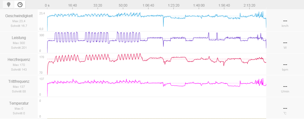

Ja. Immer im Wechsel: 60 Sekunden sehr hart, dann 60 Sekunden Erholung. Das dann 8 mal hintereinander.
Weil es auf der Rolle war, ist das Pacing so exakt, dass die Grafik wie aus dem Lehrbuch aussieht.

die 60/60 sollen übrigens als V=2max Intervalle ungeeignet sein. Man sieht in deinem Log auch warum. Die HF sinkt in den Intervallpausen zu stark ab. Eingenlicht soll ein möglichst glatter Anstieg erreicht werden. Vor allem soll aber in der Intervallpausen dei HF nicht mehr unter 90% fallen. Ich find das schon bei 30/30 schwer zu erreichen. 20/20 geht besser.
Anerderseits ist aber ne Minute auch zu kurz damit die HF während der Belastungsphase über 90% steigen kann

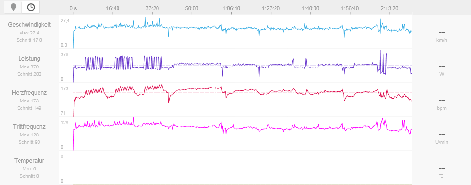

@Osso : Du hast Recht, die Herzfrequenz ist in den Erholungsphasen deutlich weiter abgesunken, als bei den 30/30ern. In den Belastungsphasen war der Puls ebenfalls niedriger. Aber: die 30/30er - siehe zum Vergleich anbei - bin ich nach einem Ruhetag mit Frische angegangen, die 60/60er am Tag danach.
Vom Effekt her, könnten die 60/60er-Serien tatsächlich näher an einer 3x8 Serie gewesen sein und insofern mehr die Schwellenleistung als Vo2max angesprochen haben?!
Ohne die Zahlen genau zu sehen, du scheinst bei 30/30 auch höher gekommen zu sein ?
