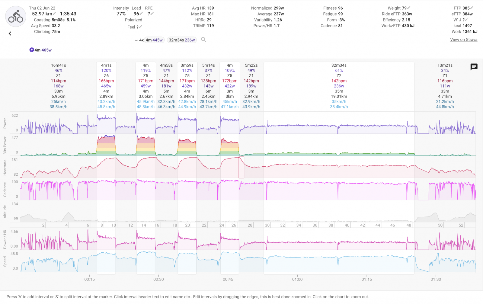

Gestern hatte ich eigentlich den Plan 440W zu fahren, aber dann fühlte es sich so leicht an, dass ich die ersten beiden Intervalle höher gefahren bin und dann reduziert habe. So bin ich in jedem Intervall fast mit dem gleichen durchschnittlichen Puls und auch Maximalpuls rausgekommen. Angeblich ist auch das ja wichtig für Vo2Max Training. Letztlich gibt es aber meines Wissens wenig Evidenz, welches Schema nun das BEste ist. Letztlich habe ich immer das GEfühl, dass man am meisten gewinnt, wenn man phasenweise immer mal abwechselt. Ich finde es auch nicht so unlogisch die ersten Intervalle etwas höher zu fahren, da der anaerobe BEitrag am Anfang höher sein dürfte als am Ende, daher muss man meiner Einschätzung nach für den gleichen O2 Umsatz am Anfang mehr leisten als am Ende.

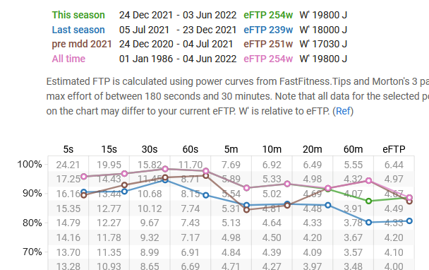

Also laut Coggan Tabelle ist meine FTP deutlich besser als die kurzen 5-60 Sekunden Leistungen, laut Intervals.icu bin ich aber im Vergleich zu anderen vor allem im Bereich 60 Sekunden sehr stark. Wem glaubt man da dann? Und macht es überhaupt Sinn für 5-30 Sekunden W/kg zu nehmen?
