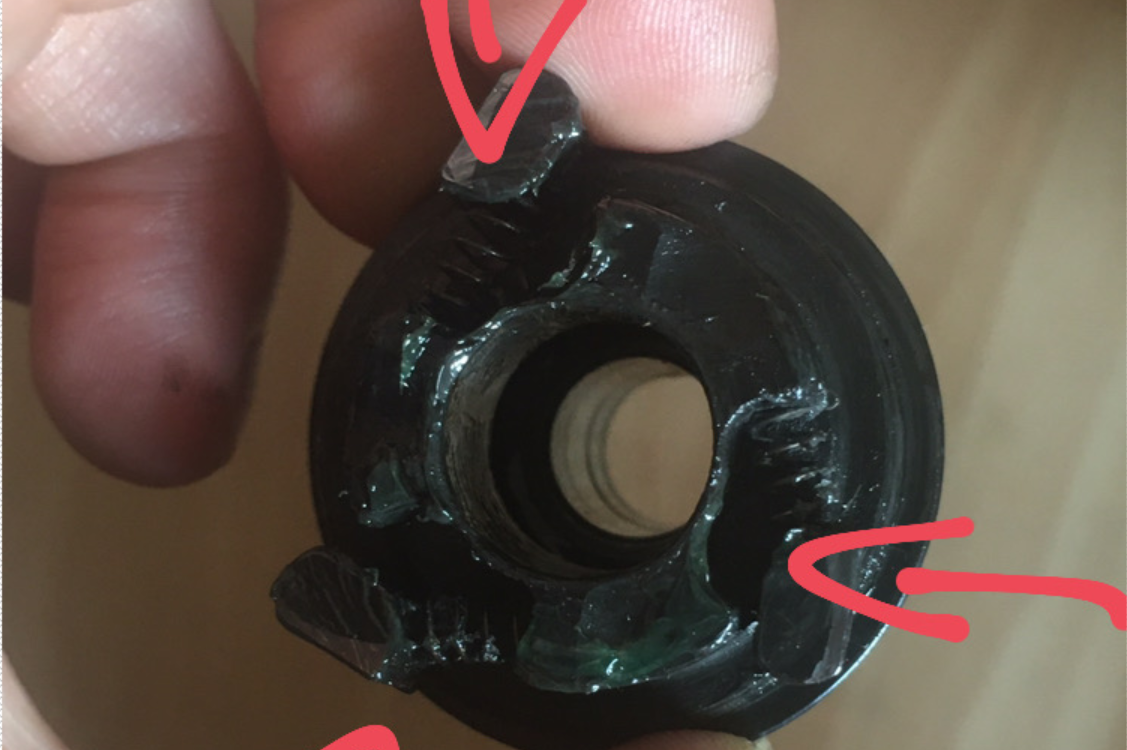

Leider Freilauf ist deffekt.
Ich wollte die Lugellager neu ölen und als ich die Achse raus gemacht habe sind die Federn von Freilauf rausge sprungen (s.h. -> foto), habs dann mit der Kleber wieder geklebt erstaunloch dass das hält aber funktioniert nicht.

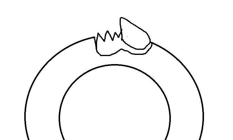

Du hast nicht zufällig die Federn falsch unter die Klinken gesetzt?
Die müssen in Antriebsrichtung sperren, also sich aufrichten.
Dreh die Klinken einmal um 90 Grad.
Der runde Teil muß aufsitzen, die Feder muß den spitzen Teil hochdrücken!
So herum:
