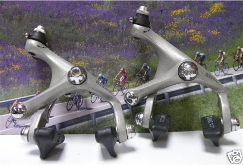

hier mal die Bremskörper:
Das Fahrrad ist ein Hercules Ventimiglia von 1989 und ich würde es gerne reaktivieren, es ist nämlich mein erstes Rennrad!

Sehen wirklich gut aus Deine Sachs Rival Bremsen. Ich habe mir vor kurzem Naben mit Schnellspannern von Sachs Rival in genau dem selben Farbton gekauft und habe mir schon überlegt wo ich passende Bremsen etc. herbekomme. Wo hast Du denn Deine Bremsen gekauft?
AW: Welche Bremsgriffe für Sachs Rival
Hi, das Foto ist aus dem Netz, aber meine sehen auch noch gut aus.
Die Bremsen waren am Rad dran, als ich es 89 gekauft habe.
