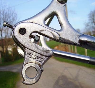

Nur noch zur Vervollständigung der Thematik.....
Wie man die Schraube reinbringt ohne diese Kugelschreiberfeder siehe Simplex Ausfallende , in dem Ausfallende ist ein glattes Loch , das Gewinde ist in dem runden schwarzen Kuststoffteil das quer drin steckt , und in dem dreht die M3 Schraube zäh.
Feder auf den Schraubenkopf, Schraube von innen ins Ausfallende schrauben, auf das offene Gewinde dann die Mutter schrauben, richtig anknallen und fertig. :cool:
