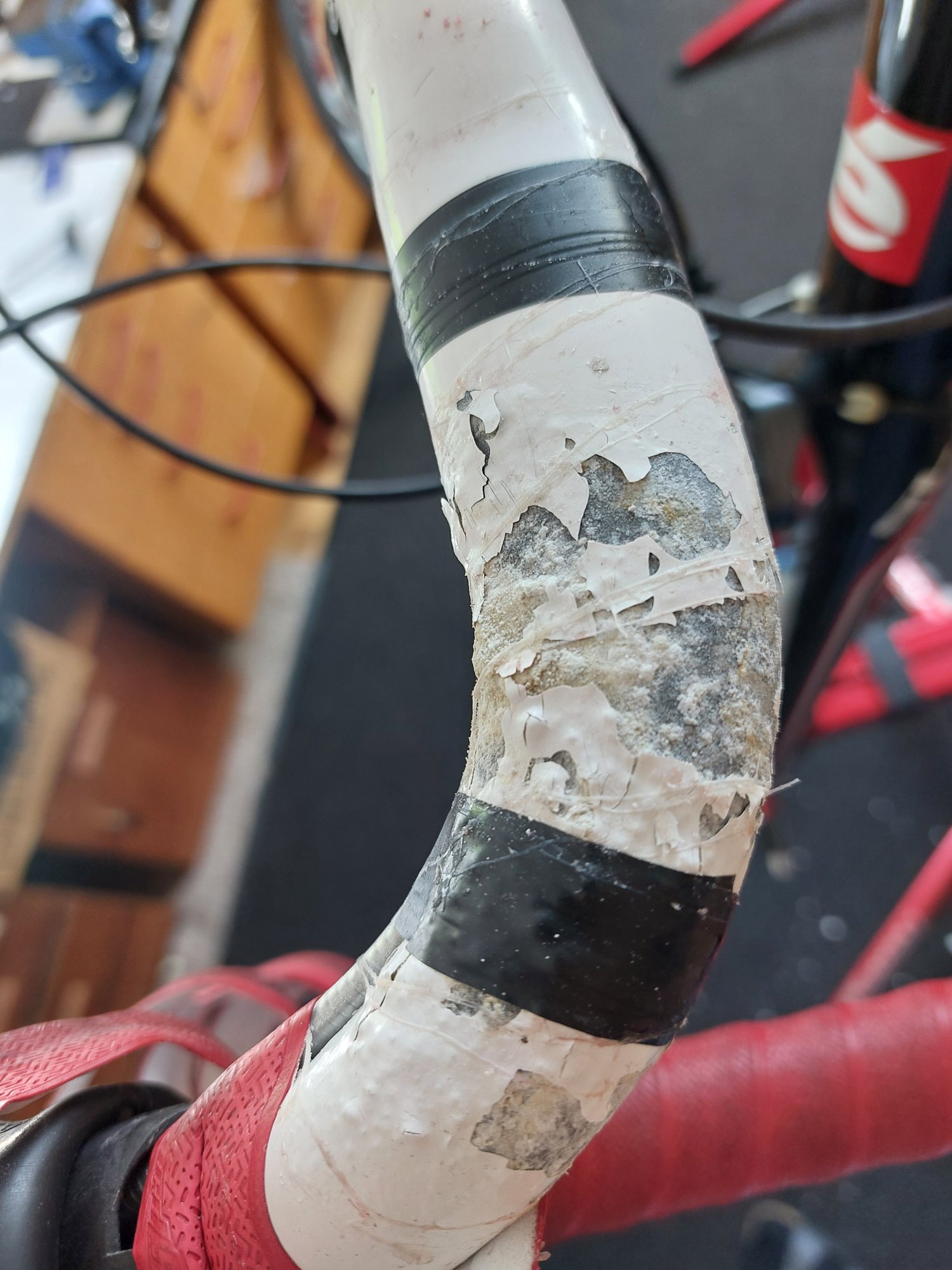

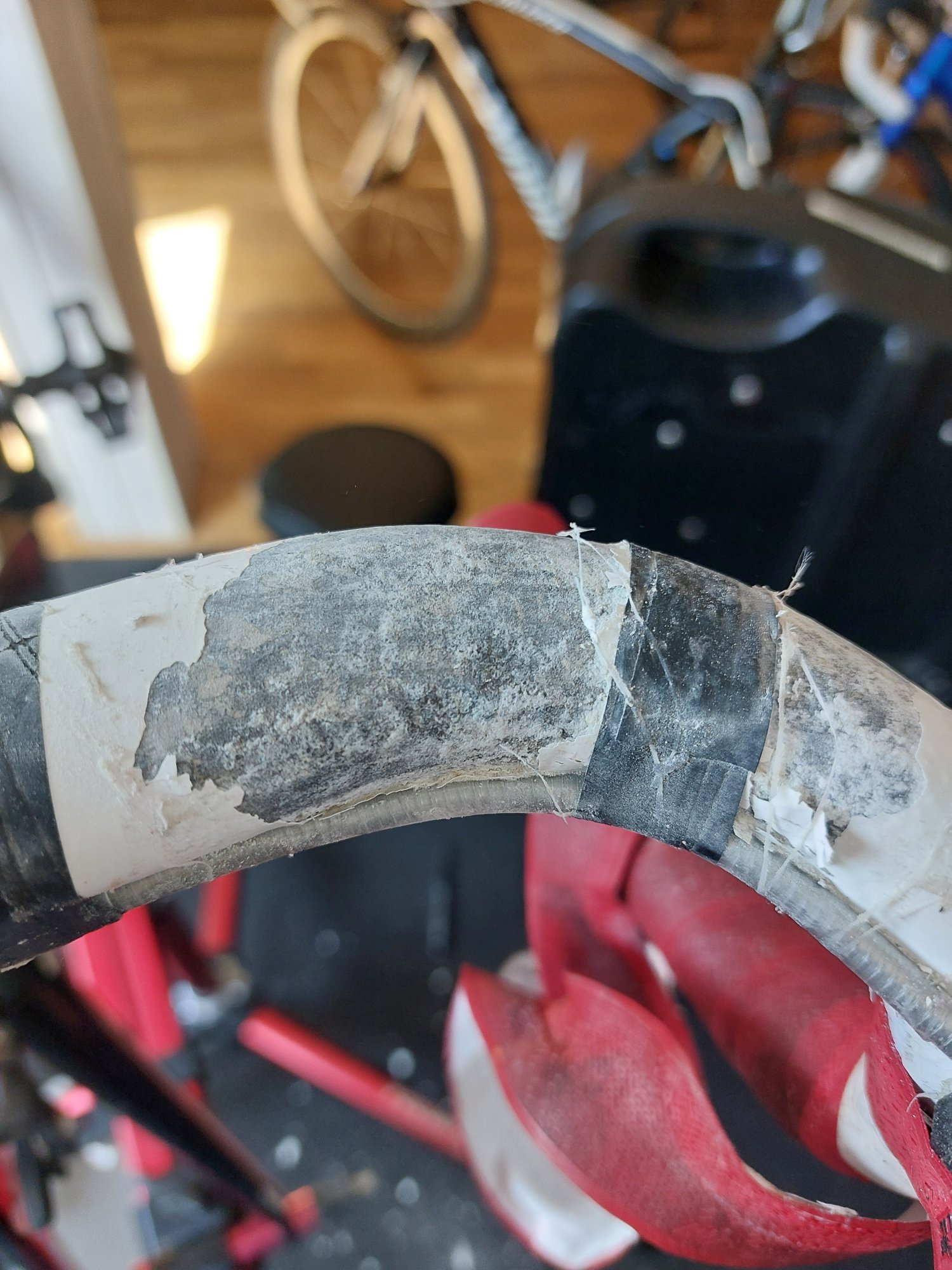

Ich hatte an meinem Alltagsrad (Stevens Gavere) das schwarze Lenkerband knapp 10 Jahre drauf. An einer Radwegauffahrt ist dann der Lenker gebrochen und wurde glüchlicherweise von den eingewickelten Bowdenzügen noch etwas gehalten, so dass ich einen Sturz vermeiden konnte. Ursache war Aluminiumkorrosion infolge Schweiß.
Hast du noch ein paar Mehr Bilder von dem schaden? Wie hat der gesamte Lenker ohne Lenkerband dann ausgesehen?

Meinem Rad hab ich vor ein paar Wochen einen Carbonlenker spendiert, der Alulenker lag noch unverändert in der Kiste - hab eben aus Interesse mal das Band abgewickelt und geschaut, wie es darunter aussieht. Man kann ein paar weiße Salzflecken erkennen, die lassen sich aber leicht abwischen. Die Beschichtung ist null angegriffen.
Lenker Ritchey Pro, Band Ritchey Kork. Ich schwitze wie eine Gießkanne und bin mit dem Rad MdRzA gefahren, auch im Winter durchgehend auf gestreuten Straßen. Vielleicht sind die Bänder unterschiedlich durchlässig für Salzwasser?
Ich hatte mal auch sowas bei mir in der Werkstatt. War ein weißer Lenker, ich weiß jetzt gerade nicht mehr ob Alu oder Carbon. Hab aber empfohlen das Teil lieber nicht mehr zu fahren.
