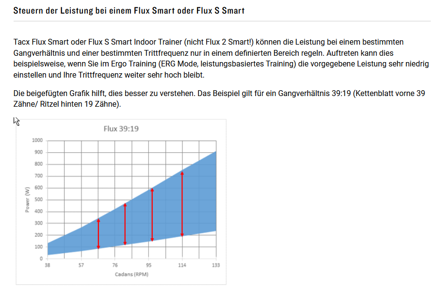

Beim Flux muss auch beachtet werden, dass die Leistung und Trittfrequenz in gewissen Bereichen liegen muss, damit der korrekt funktioniert. Das muss man über die Gangschaltung dann anpassen.
In dem Garminlink wird das hoffentlich anschaulich genug erklärt.
Hier mal am Beispiel 39:19 dargestellt:
Anders ausgedrückt, mit der Gangkombi und einer 95 TF kann ich z.B. keine 100W treten,
Ob das jetzt bei dem Problem weiterhelfen kann, bin ich mir aber nicht so sicher.
