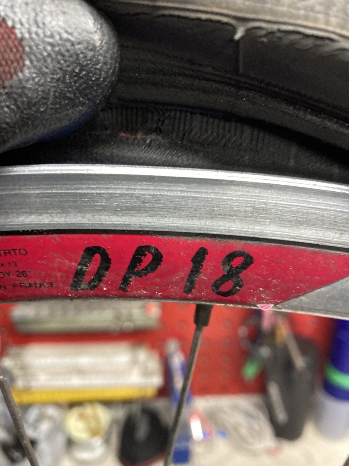

Moin, ich Pendel mit meinem alten Centurion zur Arbeit. Der Reifen ist ein Pirelli P7 Sport 28mm. Er hat 2694 KM gefahren und ich fahre ihn mit 7 Bar. Das wird ca im 14 Tage takt kontrolliert mit dem Rennkompressor. Heute bin ich normal nach Hause gekommen und habe später einen Platten festgestellt. Also lange nach der Fahrt, also Schlauch raus und geguckt was das Problem sein könnte. Erstmal habe ich nix auffälliges gefunden und dann doch diesen ca 2cm langen Riss. Klar der Schlauch drückt direkt auf die Felge und bei 7 Bar entsteht ein Loch.
Aber die meine Frage ist wie kam es dazu?

Oha woran erkennt man 13c?
Felgenband ist mit dem Reifen neu gekommen. Da am Rand ist doch kein Felgenband mehr. Bremsen sind penibel eingestellt. Bordstein wüsste ich nicht. Ist 13 zu wenig? Ich hab noch 21c da, soll ich die nehmen?

Gleiche Schäden schon mehrfach gehabt
Reifen und Schlauch gewechselt
Weiter geht's
Der Schaden würde jedenfalls darauf hindeuten. Muss kein Bordstein gewesen sein. Irgendwas Rauhes das an der Flanke des Reifens 'entlangschrappte' und an der Stelle die Karkasse beschädigt hat.
irgendwann gibt die dann, bei 14-täglicher Druckbetankung mit 7 Bar, dann nach.
Der Reifen hat Walkschäden-der hat es hinter sich.
Auf dem 2. Foto sieht man im Übergang Protektor/Flanke umlaufend Alterungsrisse.
Eventuell zu geringer Reifendruck und/oder hohes Fahrergewicht, Materialproblem/geringe Belastbarkeit vom Reifen-Hersteller etc.
Auf der schmalen Felge steht der dicke Reifen sehr birnenförmig-mit höherer Belastung für die Flanke.
