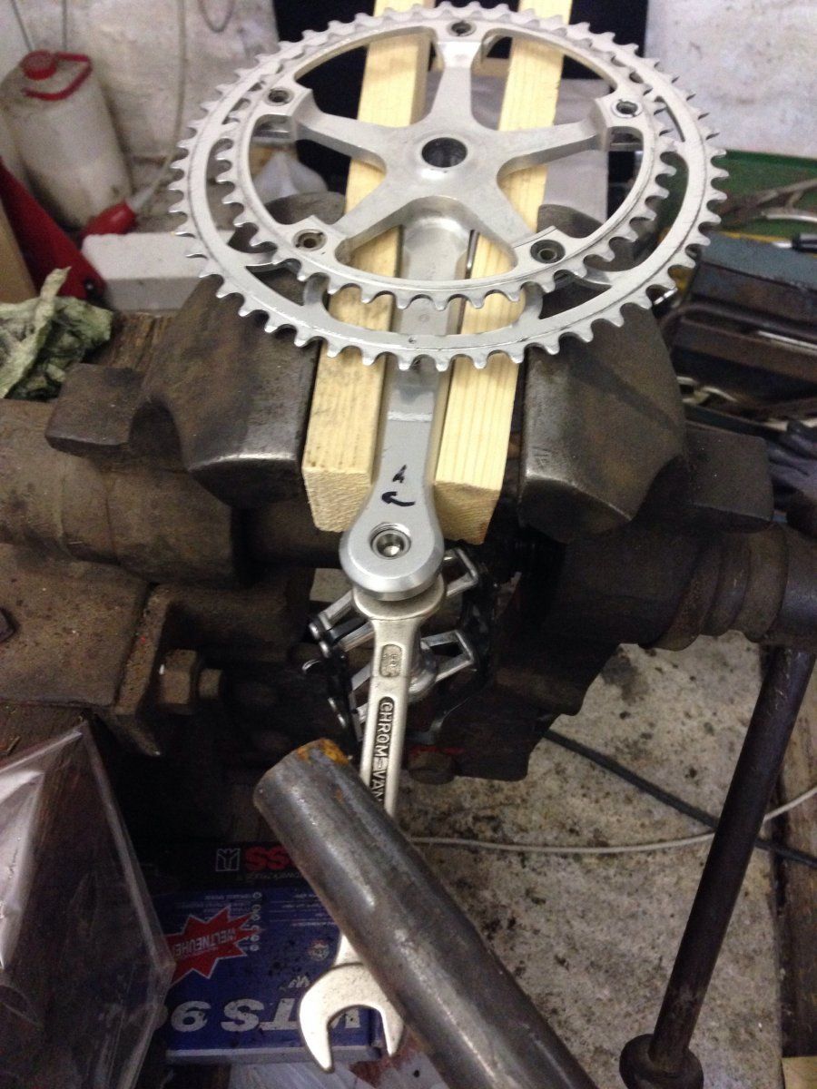

Kampf mit festen Campagnolo Super Record Titan Achsen Pedalen gegen Kurbelverbindung gewonnen :D
Allerdings: Ohne die uralte Werkbank in Verbindung mit uralten Schraubstock und ohne Hebelverlängerung - keine Chance die Verbindung beschädigungsfrei zu lösen - die Gewinde waren natürlich furztrocken...
Irgendwo hab ich hier mal gelesen das jemand vom Kauf von Kurbeln mit eingeschraubten Pedalen absieht, weil man nie weiss warum die Pedale noch eingeschraubt sind :confused:
Ganz genau, aber ist ja ab gegangen.:rolleyes:
Was wieder mal ein Beweis ist was gutes Werkzeug wert ist - so ein Heimwerker Startkoffer Gabelschlüssel wär mir bei der aufgebrachten Kraft entweder um die Ohren geflogen oder hätte beim Nachgeben die Werkzeugaufnahme am Pedal vermakt.
