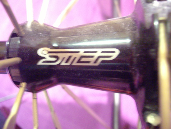

hallo Leute,
ich habe ein Problem. Und zwar ist bei meinem hochgeliebten Carbonlaufradsatz der Freilaufkörper an der aufnahme des letzten Ritzels wenn man das so sagen kann durchgeballert (der Grund icht bekannt).
und jetzt habe ich probleme einen neuen Freilau zu bekommen da mir die Marke nicht viel sagt. Auf der Nabe ist nur der aufdruck "Step" zu finden. Das besondere ist, dass die 6 Sperrklinken nicht am Freilauf sondern in der Nabe sitzen. Wenn jemand eine Firma kennt die solche Feiläufe baut oder wo man ein passendes Teil bekommt, würde mir sehr helfen.
Hier noch ein paar bilder:
http://fstatic1.rennrad-news.de/img/photos/4/6/5/8/1/_/medium/IMG_7051.JPG
http://fstatic1.rennrad-news.de/img/photos/4/6/5/8/1/_/medium/IMG_7056.JPG
http://fstatic1.rennrad-news.de/img/photos/4/6/5/8/1/_/medium/IMG_7048.JPG
http://fstatic1.rennrad-news.de/img/photos/4/6/5/8/1/_/medium/IMG_7055.JPG
AW: was für ein Freilaufkörper?
Das ist sicher eine gelabelte Taiwannabe:
Schau Dir die mal an:http://www.ktgroup.net/products/road/kt-e92r.html
Der Freilauf ist im Prinzip ähnlich gestaltet, Sperklinken im Nabenkörper, die Verzahnung auf dem Freilauf.
Bin auch der Meinung, die aktuellen SRAM Naben der Rennrad-LRS haben einen ähnlichen Freilauf, kann mich aber auch irren und nur die Farbe, dieses gelb haben die gemeinsam...
lagaffe hat Recht: Hersteller ist KT - unter dem Namen in D aber so gut wie gar nicht zu bekommen.
Wie es mit Sram steht weiß ich nicht, allerdings liefert KT die Naben der etwas einfacheren Reynolds-Laufräder (die Reynolds-Upper-Class hat dann DT-Naben). Neue Kassettenkörper gibt es z.B. bei http://www.chainreactioncycles.com/Models.aspx?ModelID=41000, einen -kaum- gebrauchten kann ich dir anbieten.
Hallo Lenny,
Wenn es der Freilauf ist, den der Don gerade gepostet hat, dann kann ich dir einen neuen anbieten. Ich habe mir einen Satz Reynolds Attack mit Shimanofreilauf geschossen und warte nur noch auf die Lieferung des Campa-Freilaufs von crc. Wenn du Interesse hast, dann mach isch gut Preis (natürlich nur, wenn du mit dem Don nicht ins Geschäft kommst). :cool:
Danke für die tollen Antworten.
Den LRS habe ich übrigens über eine Online-Auktion erworben und habe deswegen kein Kontakt zum Verkäufer.
