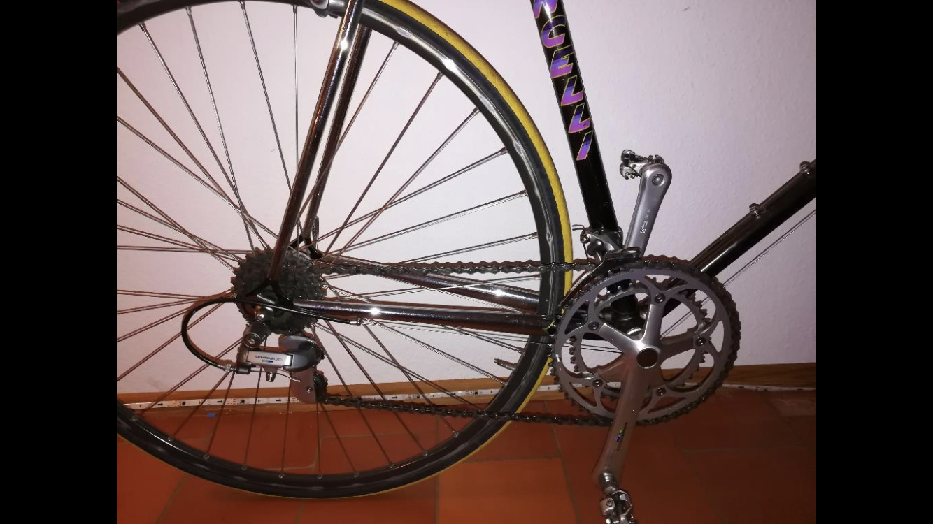

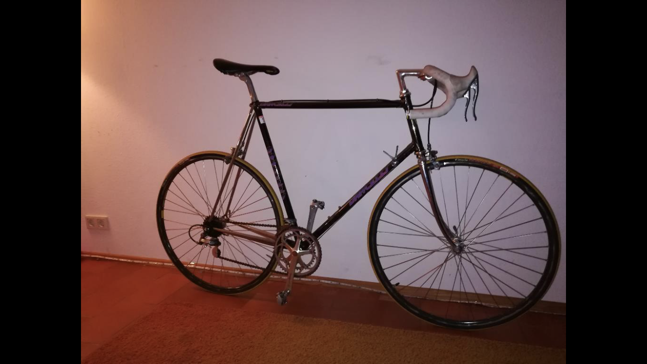

auf der Suche nach einem Einsteigerrennrad bin ich auf dieses Fahrrad gestossen.
Colnago war bisher nicht im Visier, weil für mich zu teuer, aber dieses hier könnte ich für ein Colnago sehr günstig erwerben.
Habe leider nur die Bilder aus der Verkaufsanzeige.
Kann mir jemand was zu dem Rahmen sagen?
Und, ich weiss zwar nicht beliebt, aber könntet ihr mir ungefähr den Wert einschätzen?
Der Kaufpreis den ich bezahlen soll liegt bei 300€

Hallo, wenn der Verkäufer dir das als Colnago verkaufen will ist es ja schon Betrug. Das ist nie und nimmer ein Colnago und 300 Euro sind 270 zu viel für dieses Rad,
Such dir lieber etwas anderes.
Lieber Gruß
Also das wenige was man auf den Bildern schätzen, nicht erkennen kann sind Blechausfaller und eine Sattelstrebenanlegung die nicht Colnago aus den Siebzigern ist.
Ich denke auch ohne ein Bild von der Unterseite gesehen zu haben ist das ein Wasserrohr Renner der mal dunkel angesprüht wurde und mit Colnago Pickerl - die auch nicht passen - "veredelt" wurde. Ohne die Ausstattung erkennen zu können: die Kurbel und Pedale sind auch untere Klasse wie's aussieht.
Also 300,- für so ein Ding ist rausgeschmissenes Geld. Ein Colnago Super Rahmenset aus den Siebzigern kostet schon deutlich mehr als 300,-
Mein Tipp: Weitersuchen
Ui, ja er hat das nicht als Colnago angeboten, sondern als Stahlrennrad.. als ich mir die Bilder angesehen habe, dachte ich dass es ev n Schnapper sein kann.. Kenn mich da aber leider net aus ok dass die Komponenten nicht high class sind hab ich gesehen.
Mein Gedanke war dass es jemand mal im Unwissen so zusammengewürfelt hatte
Ok. Ja aber für die 300 musst du bei Kleinanzeigen nur ein bisschen warten und dann hast du ein ziemlich anständiges Rad.
Geduld wird belohnt.

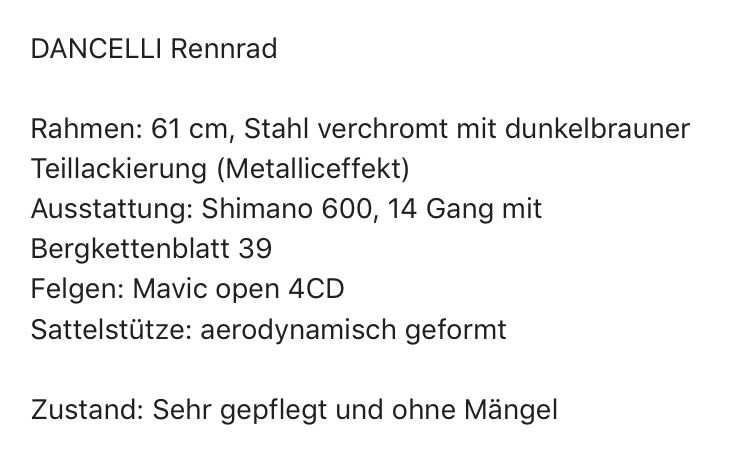

das hat er mir jetzt noch geschickt.. denkmal dass es bestätigt is dass keins ist
Nur zur Erläuterung, ich bin total auf die alten Stahlrenner fixiert die gefallen mir besser wie die Neuen
Ich glaube es sollte erstmal festgestellt werden welche Rahmenhöhe nötig ist. Bei passenden Rahmen reden wir vielleicht von einem Bereich der sich um +-1cm bewegt. Aus dem Bereich sind die beiden hier gezeigten Modelle aber weit raus, also einer von beiden kann gar nicht passen mmn.
Das Dancelli, wenn keine bösen Überraschungen, ist preislich O.K.
Aber es ist mindestens 3 Nummern größer als das zuerst gezeigte.
Am besten wäre es, erstmal deine passende Rahmenhöhe zu ermitteln, um dann zu wissen was du suchst.
Ja also ich bin 187cm gross.. das erste wäre nach unten hin an der Grenze gewesen mit 57cm.
Das Dancelli dürfte aber eigentlich gut sein, oder nicht?
