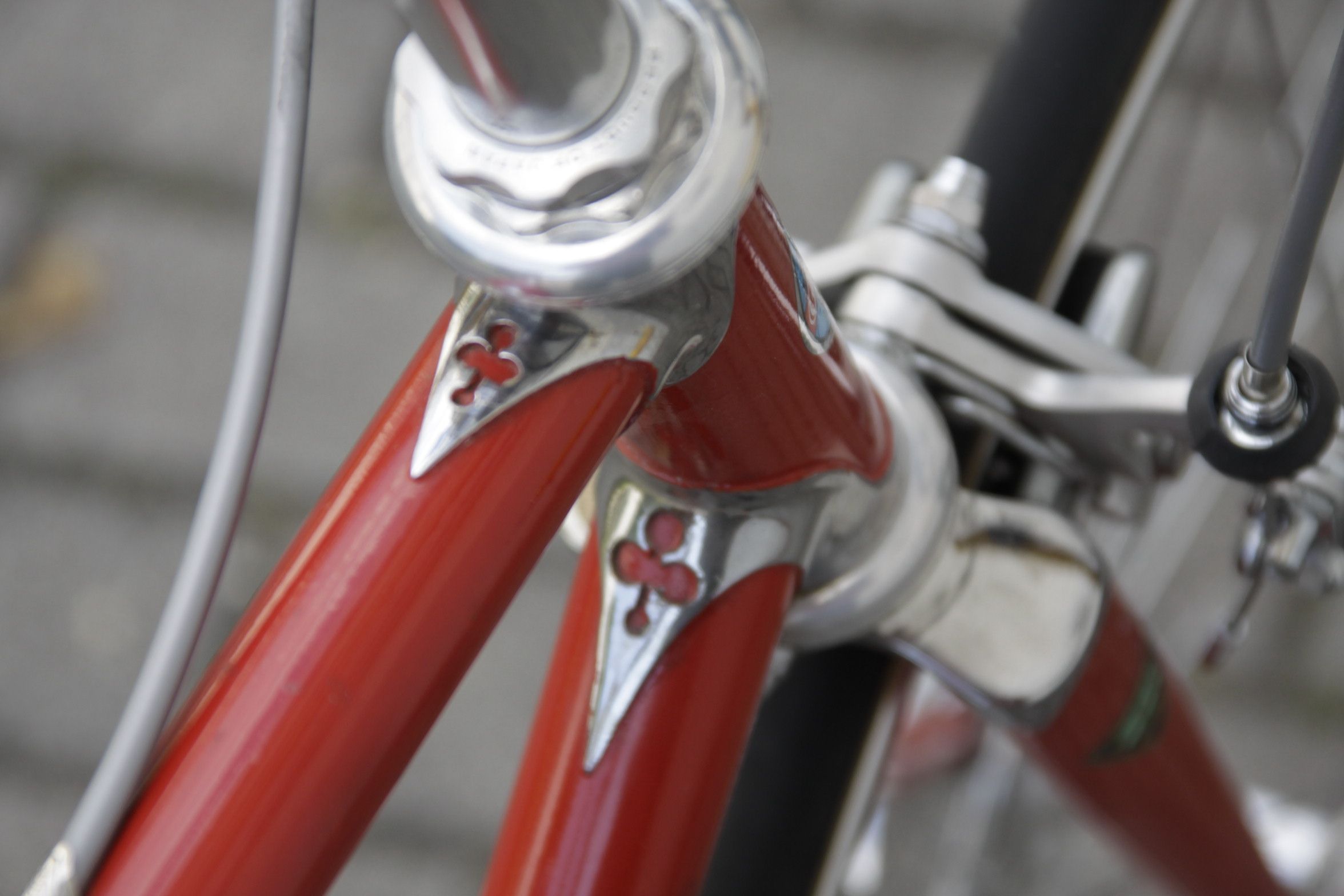

Mein Auftragsgelöteter Stahlrahmen hat am Tretlager eine Muffe, und das sieht völlig korrekt aus!
Bei solchen verchromten Muffen mit Kontrast kann ich die optischen Bedenken nachvollziehen.

ich habe einen Stahlrahmen in rotmetalic pulvern lassen, der alte Lack war hinüber; auch keine Decals mehr. Was bei genauen Hinsehen auffällt ist , daß die Kanten der Muffen etwas heller sind, warscheinlich ein Tribut an die dünne Beschichtung.
