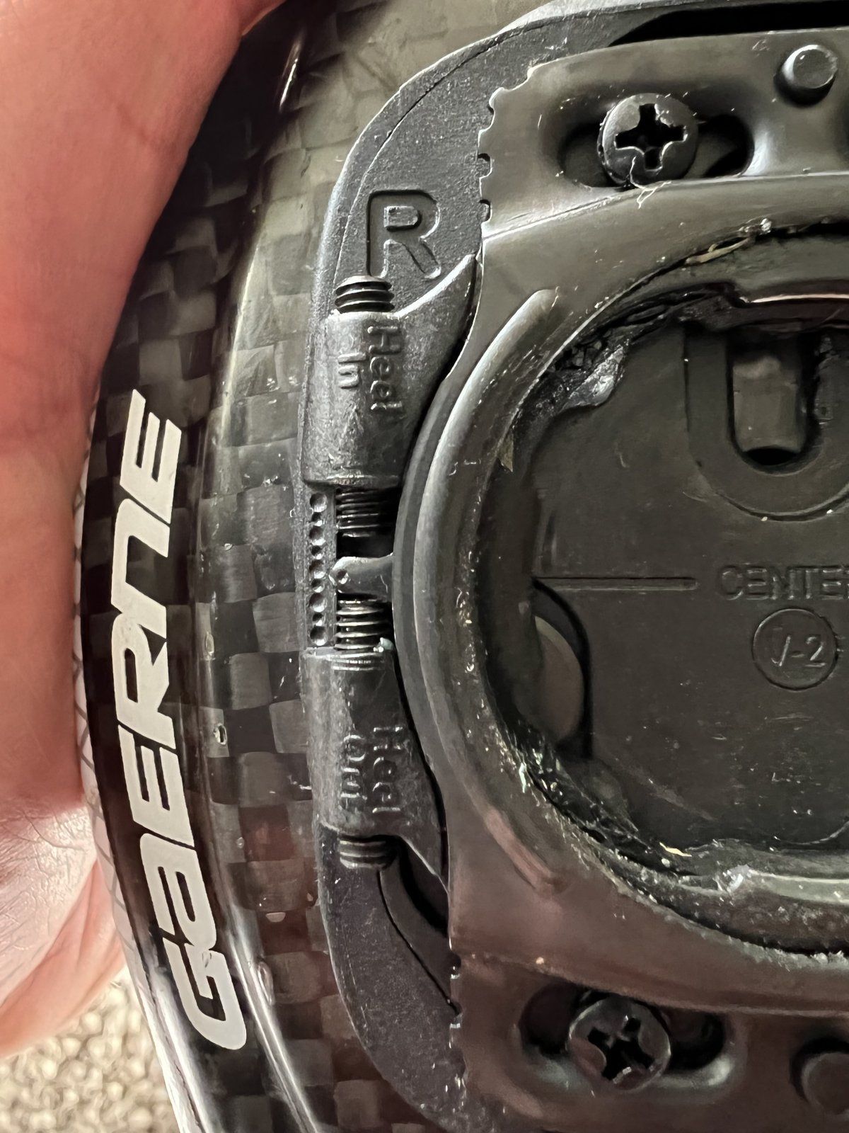

So schaut es bei mir gerade aus
Stehen lassen oder rausschrauen - je nach dem welche Bewegungsfreiheit zu zulassen möchtest.

Wie bekommt man am besten die obere Platte (damit ich an die Schrauben komme) weg? Der sitzt ja voll hart…:)
@Rahmen: ich komm nicht immer ran aber ich glaube wenn ich nicht „konzentriert“ trete, dann komm ich hin…
Ich probiere es mir heel out (raus) und heel in (rein)!
Danke!!

Habe alles geschafft und eingestellt! Danke!
Jetzt komme ich mit der Ferse nicht mehr an die Strebe aber ich finde meinen „Spielraum“ jetzt zu groß!
Um diesen zu verkleinern, einfach hell in weiter reindrehen, sodass die Platte sich kaum mehr drehen kann, oder?
