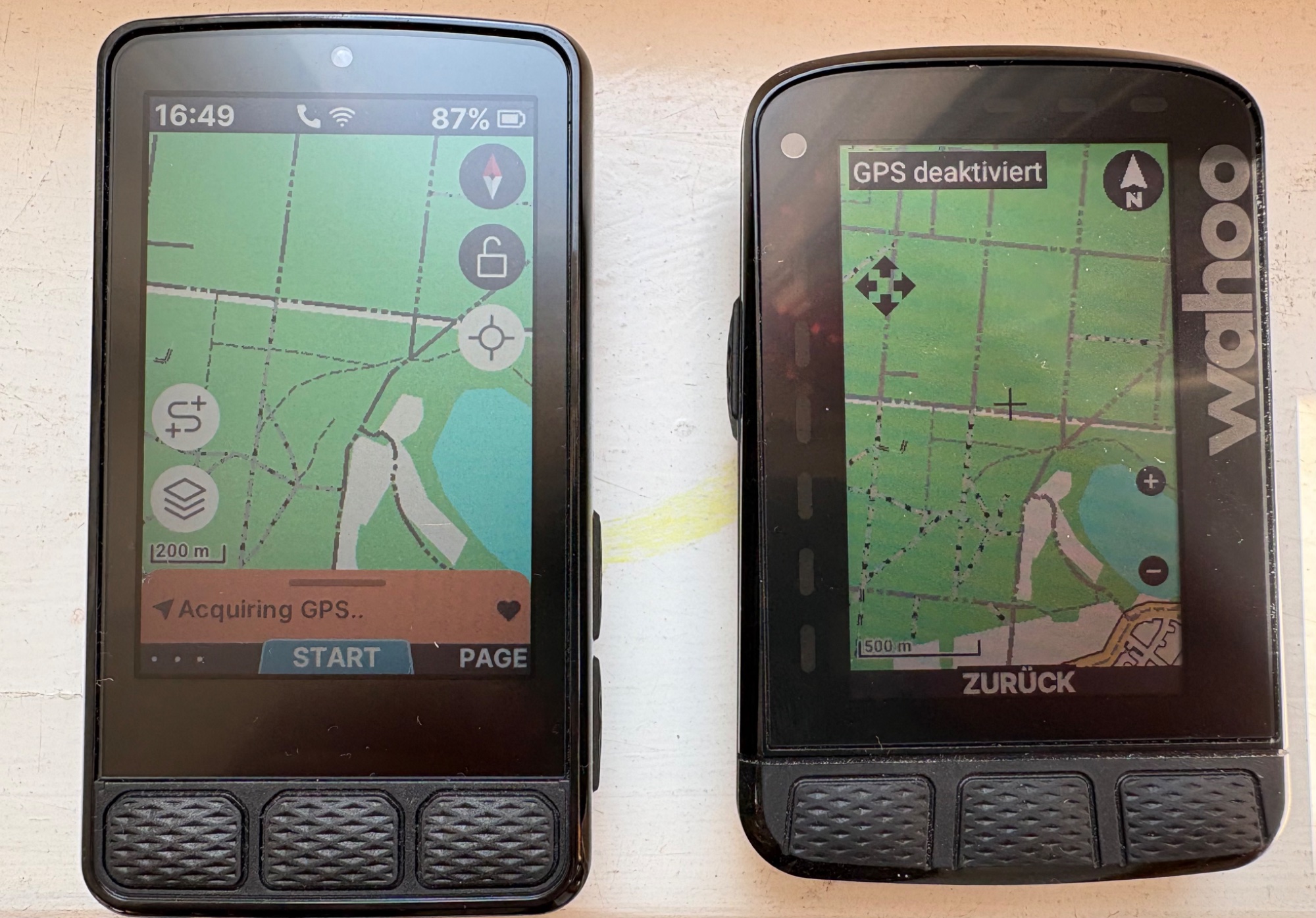

Noch in den ersten Wochen und FW konnte man das nützliche VTM Rendering nutzen. Leider nicht mehr möglich und ich hoffe sehr, dass die Kartendarstellung noch verändert wird.

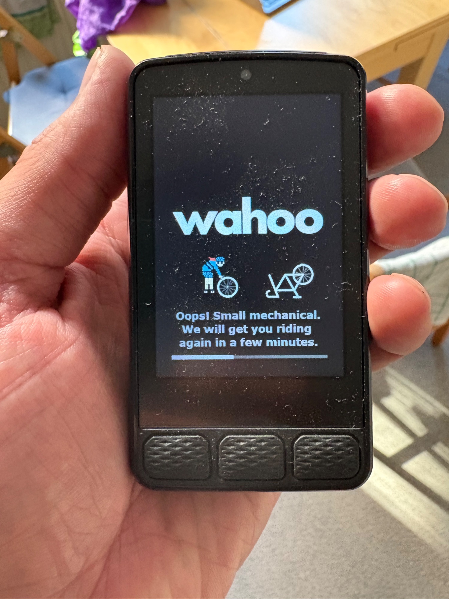

Leider habe ich schon zwei mal so einen Art Recovery Modus. Hat etliche Minuten verschlungen.
wozu das vergleichsbild? ausser unterschiedlicher Zoomstufe erkenne ich keinen nennenswerten Unterschied.
Es zeigt, dass damals mögliche VTM Rendering, wie es beim Roam v2 möglich ist. Man kann dort eben auch unterschiedliche Wegearten darstellen, was nicht mehr möglich ist.
