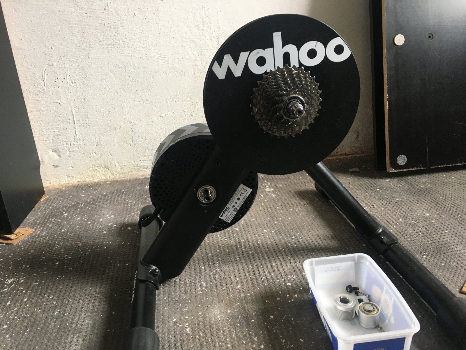

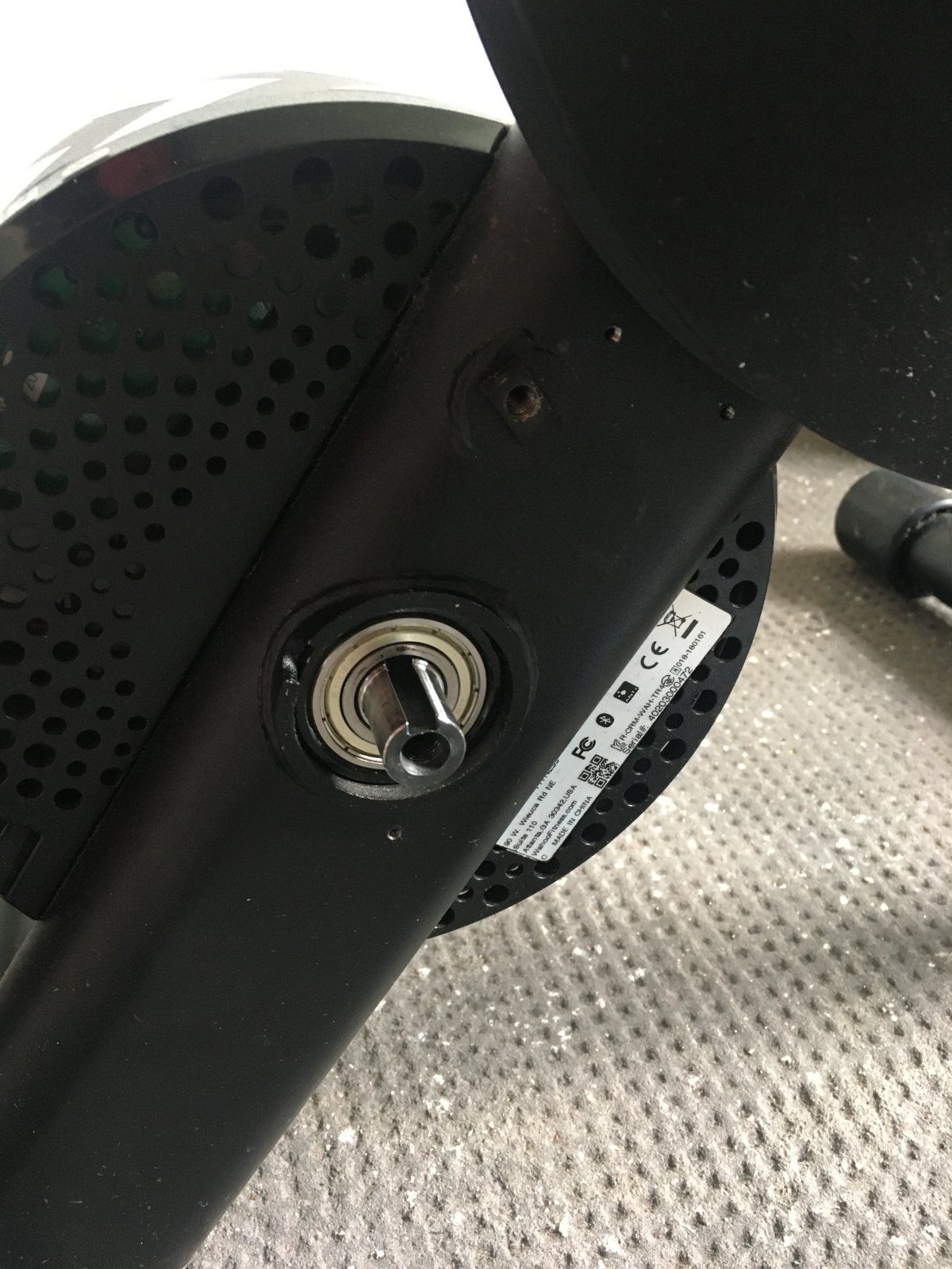

ich komme bei der Reparatur meines Wahoo Kickr Core 2018 nicht weiter und finde leider auch im Internet keine Lösung.
Ich nutze den Rollentrainer sehr regelmäßig und er ist schon ein paar Jahre im Gebrauch. Seit diesem Winter macht er aber schleif Geräusche im Schwungrad. Ich tippe darauf, dass ich die Lager erneuern/wechseln muss. Da ich ansonsten kein Schleifen etc finden kann.
Ich habe den Rollentrainer nun auseinander gebaut komme aber nicht weiter.
Eigentlich müsste ich nun das Schwungrad mitsamt der Achse abziehen können aber das Teil sitzt Bombenfest. Ich finde keinerlei Befestigungen mehr welche es zu lösen gäbe.
Weiß hier jemand Rat? Benötige ich dafür einen speziellen Abzieher?
Da ich aufgrund eines Sturzes auf den Kickr Core zum trainieren angewiesen bin wäre ich sehr dankbar für Hilfe.

Ja, so war es auch bei mir. Stück Holz als Schutz drauf und dann leicht, aber mit Nachdruck mit dem Hammer drauf und dann ging das. Nur doof das der Kickr jetzt wieder seidenweich und leise läuft, aber ich keine Verbindung zu Zwift mehr so richtig bekomme. Kalibrierung ging bis so 22 km/h, dann nicht mehr weiter und pendelte sich bei so 10-15 km/h ein... Muss ich mal mit der Wahoo fitness app versuchen.

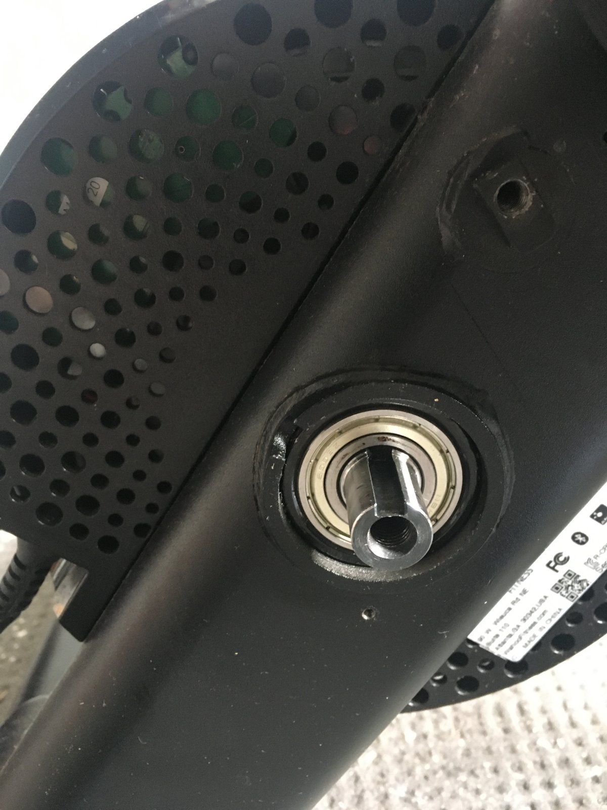

ich habe das gleiche Problem in Bezug, dass ich das Schwungrad nicht demontieren kann. Die Welle sitzt bombenfest.
Ich habe schon mit relativ roher Gewalt versucht die Welle mit verschiedenen Kunststoffhämmer die Welle auszutreiben. Die Welle bewegt sich aber keinen Millimeter. Ich habe auch Kriechöl länger einwirken lassen um die Verbindung zwischen Kugellager und Welle zu lösen. Kein Erfolg!
Hat jemand noch einen guten Tipp?

Hallo
Der Gummihammer brachte bei mir ebenfalls gar nichts.
Ich habe dann ein Stück Holz, also eine 4/6 Holzlatte vorgehalten und dann mit einen „echten“ Hammer die Achse gelöst.
Es fühlte sich aber auch erst so an als würde da gar nichts passieren. Also keine rohe Gewalt aber doch schon nicht zimperlich. Ich dachte es wieder zusammen bauen bringt ja auch nichts.
Es läuft seit dem tadellos!

..., ich hab es geschafft. Ein größerer Eisenhammer mit einem ALUZWISCHENSTÜCK zum drauhauen, dann viermal kräftig draufgehauen und runter war die Welle. Danke für die Hilfe, dein Tipp war Gold wert. Frank
Top!
Dann heißt es bald wieder: Ride on!
Man darf da echt nicht zimperlich sein. Nur darauf achten dass man wirklich gerade draufschlägt! Dann geht das.

bei meinem Kickr Core müssen auch die Lager getauscht werden. Habe soweit das Schwungrad schon demontiert.
Die Kugellager sitzen nun aber auch recht fest im Gehäuse und die Hülse zwischen den Lagern verhindert, dass ich ein Lager ausschlagen kann. War das bei euch auch so? Ich befürchte auch ein Lagerabzieher hat zwischen Lager und Hülse nicht genug Angriffsfläche, um den Lagerinnenring zu packen.
Ja, das war bei mir genauso, ich habe am Montag genau die gleiche Frage hier gestellt und dann wieder gelöscht weil es dann doch ging🙏
Ich konnte mit einem Schraubenzieher die Hülse etwas wegdrücken bis ich eine (kleine) Angriffsfläche hatte, hat mich aber einiges Zeit und Geduld gekostet 🥵 Falls Du es noch nicht gemacht hast, dranbleiben bis es klappt👍
