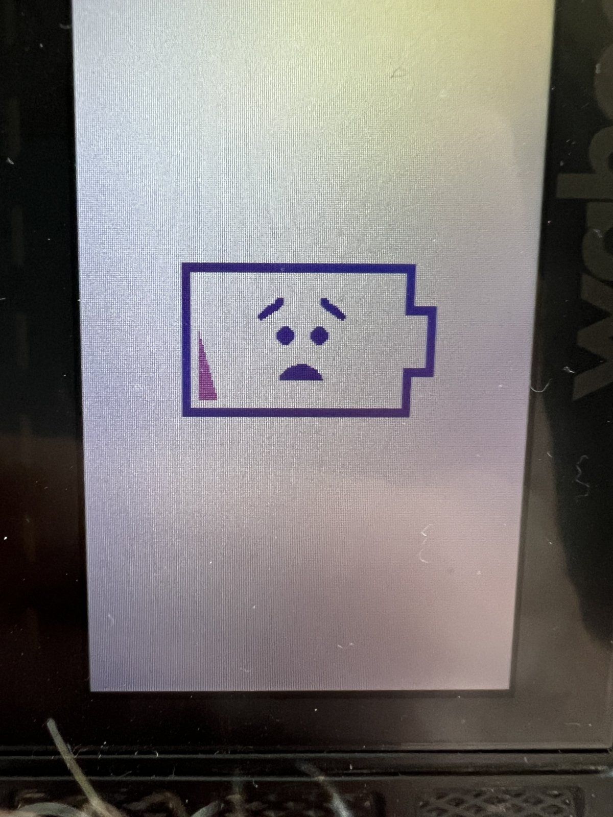

Mein Wahoo lässt sich heute nicht herunterfahren. Das Display ist zwar so aus. Allerdings leuchtet es noch leicht. Wenn ich den Einschaltknopf drücke, leuchtet die obere LED Leiste wie KITT 🤨 Beim zweiten Mal geht er normal an.
Ich hoffe, dass Symbol kommt nur, wenn der Akku bei 2 Prozent ist.

Ich hoffe, dass Symbol kommt nur, wenn der Akku bei 2 Prozent ist.Anhang anzeigen 1117969
Ich hoffe dich ereilt nicht das gleich Schicksal wie mir. Als dieses Symbol aufgetaucht ist ist die Akkuleistung kontinuierlich in die Knie gegangen. Aktuell hält er keine 3h mehr 😭
Leider was bei mir der Support nicht kulant und hat mir nur einen 40% Gutschein angeboten.😡

Wie alt ist das Gerät?

Der Roam ist keine 3Jahre alt. Der Verfall ging innerhalb von 2 Monaten, erst noch 14h jetzt nur noch 3h.

Hm, ist in der Tat nicht sehr lang, aber leider nicht unüblich. 🙄

Meiner wird bald drei Jahre. Gestern hatte er nach 5h mit Navigation noch gut 60 Prozent. Und beim ausschalten ging er eben nicht wirklich aus und am Abend waren es dann noch 3 Prozent Akku. Ich hoffe er hält jetzt noch bis Oktober durch.
