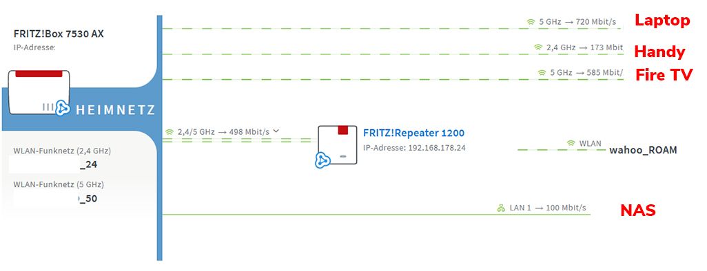

Am Repeater kommt der ROAM online:

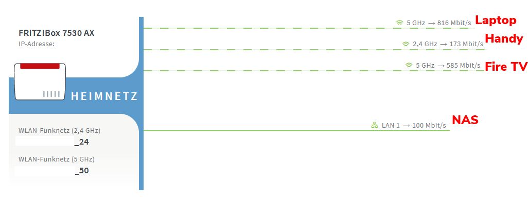

Kaum nehme ich den Repeater vom Netz, klappt es nicht mehr:
