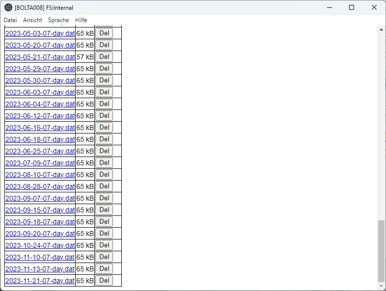

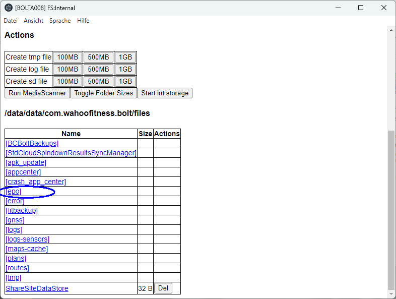

Die Wahoos (1. Gen) können die EPO Daten wohl über Bluetooth als auch über Wifi downloaden.
Bei mir enthält der Wifi Epo Ordner allerdings keine EPO-Daten (nur der blte Ordner enthält solche), daher nehme ich an, dass bei mir die Daten jedes Mal übers Smartphone bezogen wurden und daher von meinem Bolt kein weiterer Download übers Wifi angestoßen wurde.
Das könnte bei Dir also in der Tat übers Wifi erfolgen, ohne das wir User das mitbekommen. Müsstest Du mal reinschauen, mit dem Elemntry Tool ist das sehr einfach machbar (siehe Screenshots).

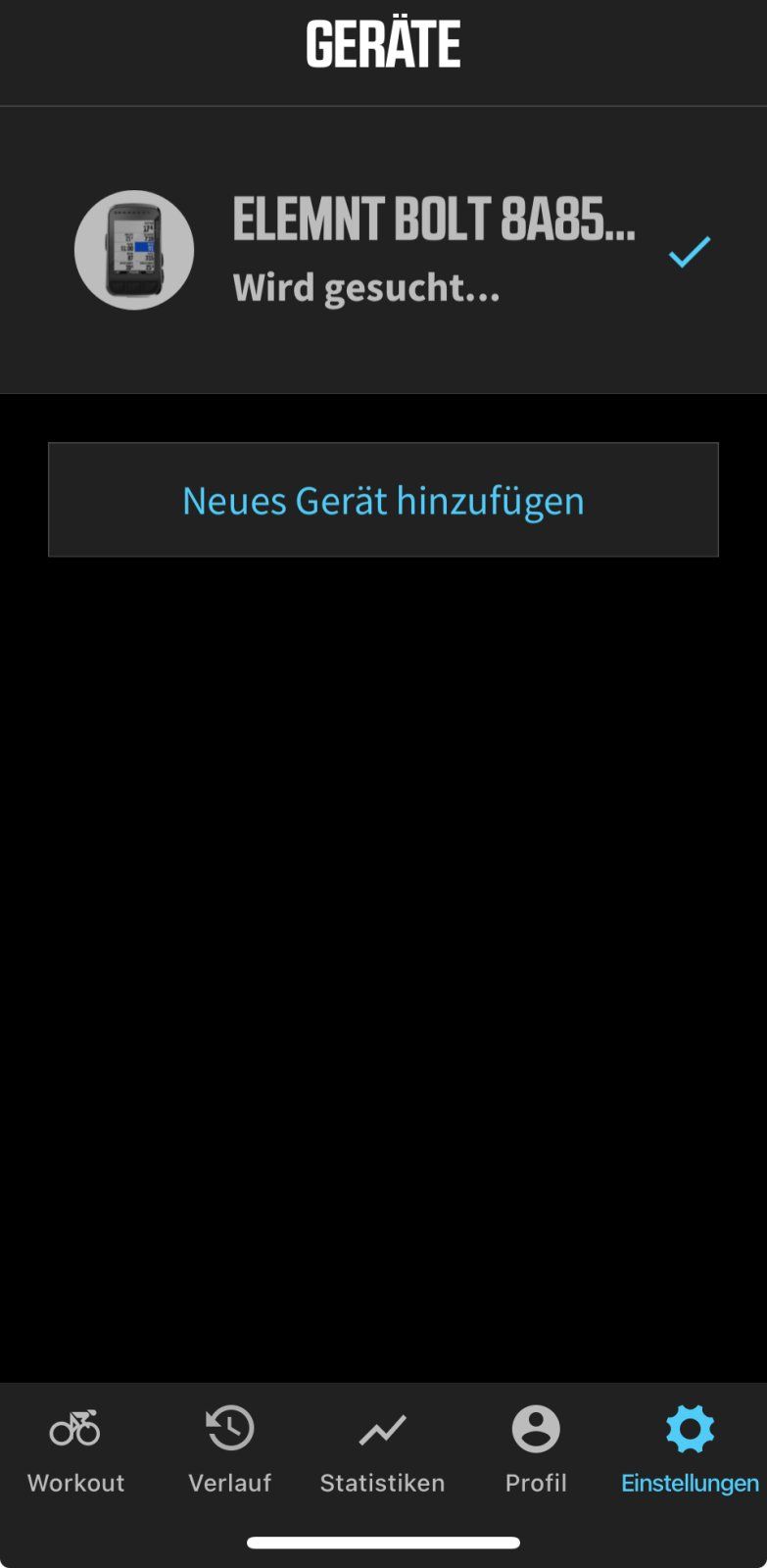

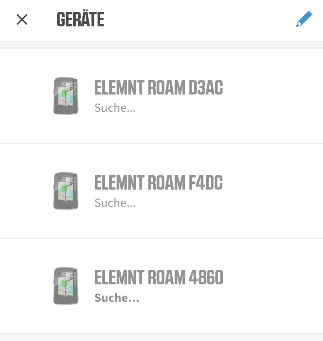

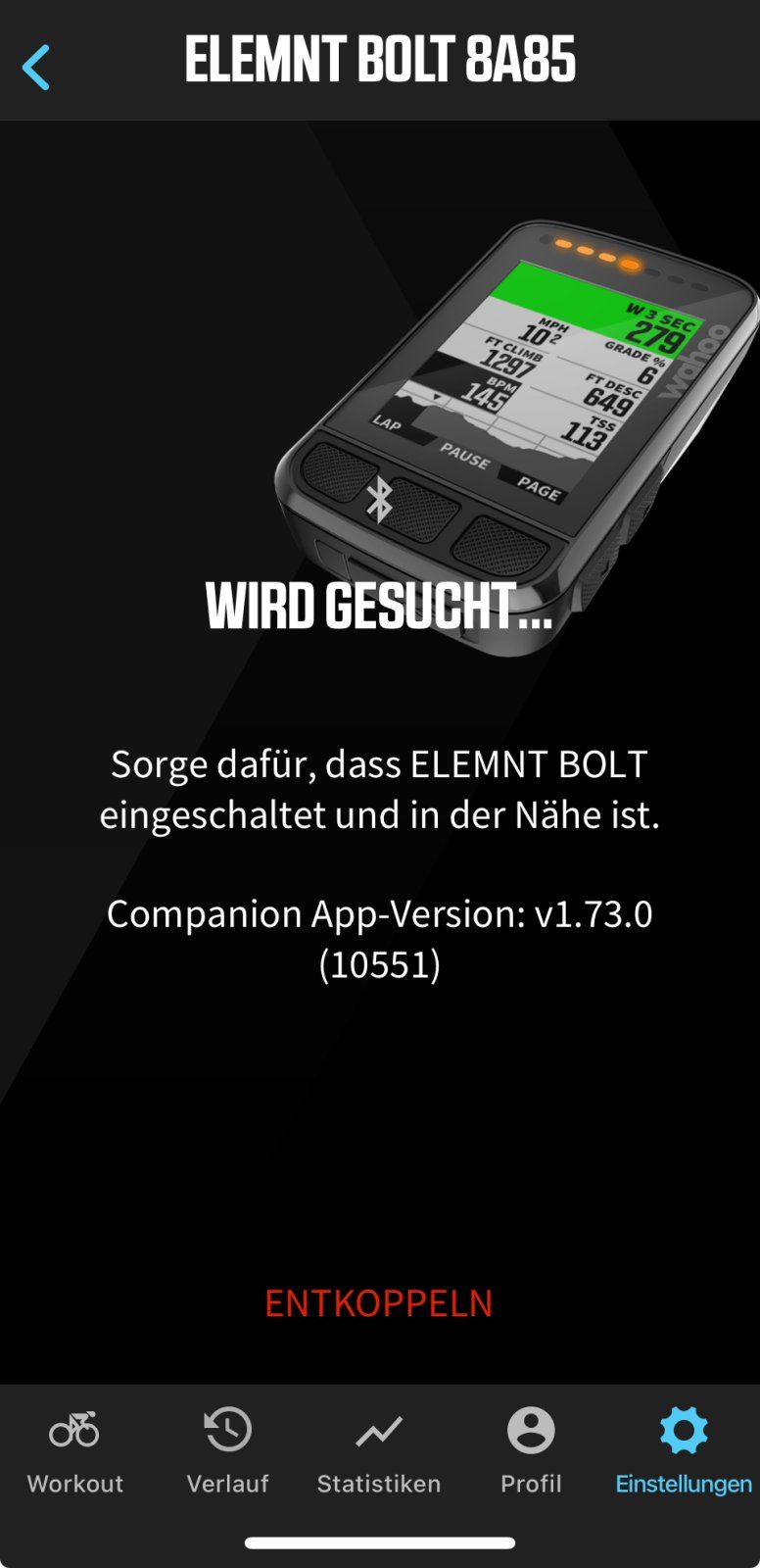

Hallo zusammen!
Ich habe abwechselnd einen Bolt V2 und einen Roam im Einsatz.
Ich bin mir sicher, dass ich immer beide Geräte in der iOS App angezeigt bekommen habe und dann auswählen konnte, mit welchem ich mich verbinde.
Nach einem Wochenende mit zig Abstürzen habe ich die App komplett deinstalliert usw.
Nun ist es so, dass ich mich ausschließlich mit einem Gerät verbinden kann.
Möchte ich mich mit dem anderen Gerät verbinden, muss ich das erste Gerät trennen und vergessen und dann mit dem anderen Gerät das ganze Kopplungsprozedere mit QR Code etc durchziehen. Beim Wechsel dann das Ganze wieder von vorn.
Kann das sein? Hat man irgendwas geändert oder übersehe ich etwas?
Oh F…
Ich habe natürlich auch gegoogelt, was ich tun muss, um ein weiteres Gerät zu kopplen, nämlich in die Einstellungen gehen.
Da habe ich dann immer folgenden Bild bekommen
Da war dann aber nicht die Option.
Nun habe ich gerade mehrfach auf Einstellungen gedruckt und…
Es ist mir so peinlich 🙈

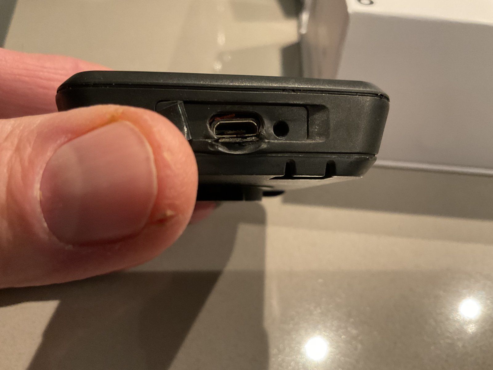

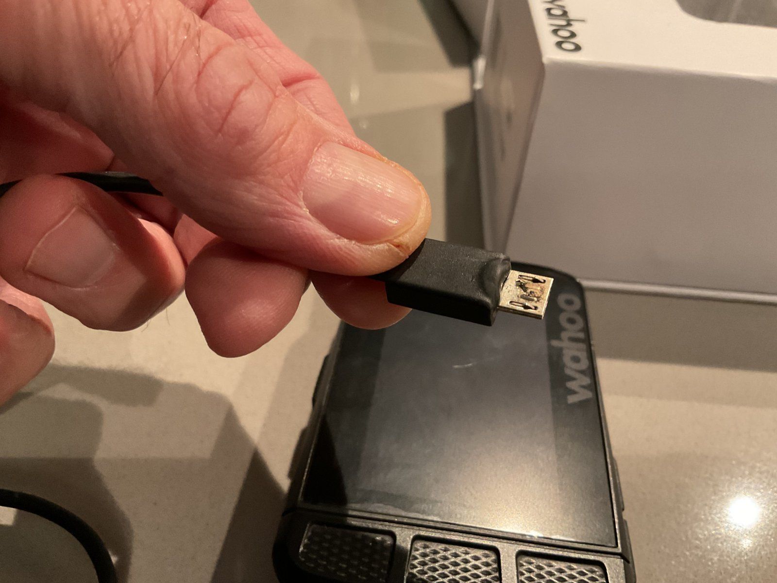

Nach dem letzten Update hat mein RoamV2 einen Kabelbrand, ich habe leider keine Fotos gemacht.
Erst habe ich mir nichts dabei gedacht, ich habe ihn eingeschickt und warte auf eine Rückinfo.
Am Sonntag rief mich ein Vereinskollege an, der den gleichen Schaden an seinem Wahoo hat, siehe Fotos.
Das kann doch kein Zufall sein, dass wir fast zeitgleich nach dem letzten Update einem Kabelbrand haben.
