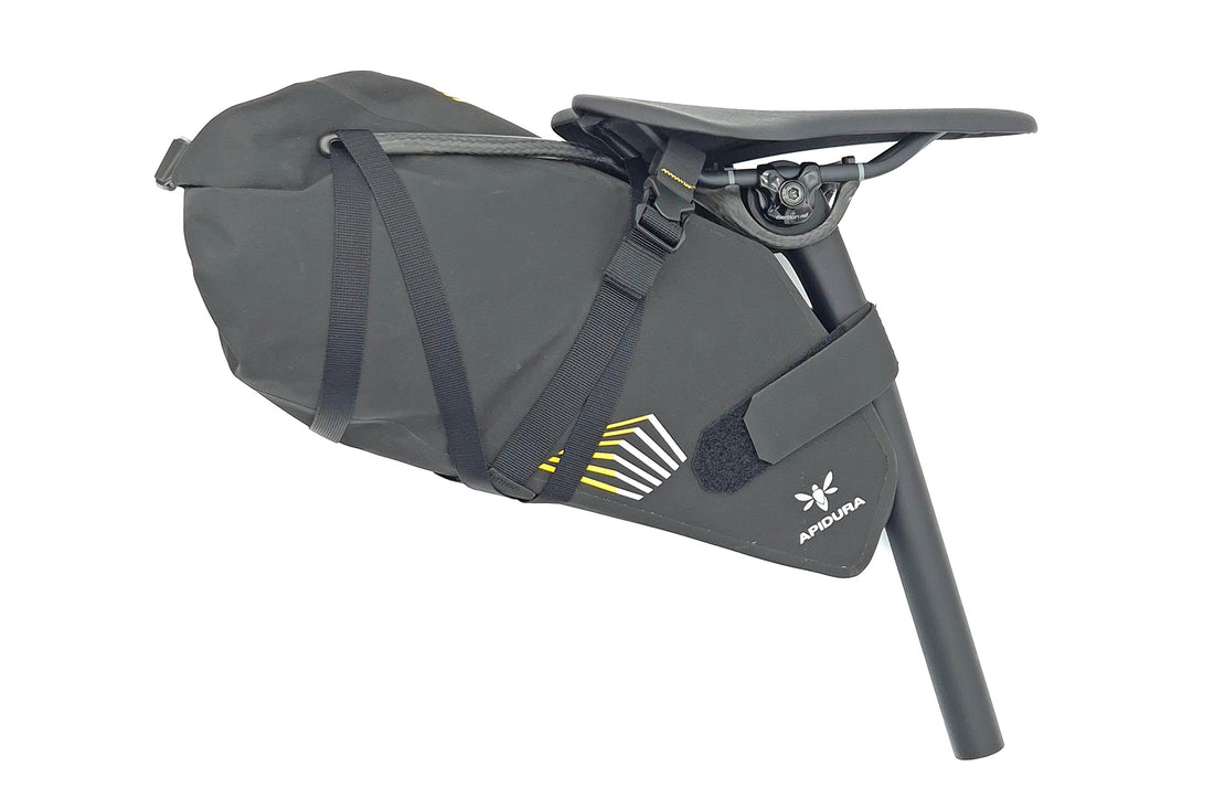

Habe 'ne klassische Revelate Designs und auch bei der ist an einem von zwei meiner Rennräder bereits nicht die Verbindung Tasche-Sattel das Steifigkeitsproblem, sondern die Verbindung Sattel-Rahmen. Die Tasche schwingt, und der Sattel schwingt einfach mit. Das bedeutet dass "steifer" hier nichts bringt, einzig ein System wie Tailfin

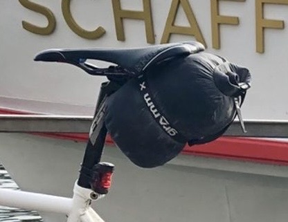

ps: meine wackelfreie und komplett wasserdichte satteltasche liegt bei 58g inkl. halterung. 3l volumen, kostet 15euro.
ortlieb drybag und arno spanngurt.

ja deine Satteltasche ist die perfekte Herangehensweise.
Wir sehen das genauso und versuchen jetzt nur das Volumen auf bis zu 10 Liter zu erhöhen.

Ich hab eine Revelate Design Spinelock im Gebrauch und da schwingt gar nix.
Das liegt dann aber nicht an der Spinelock sondern an der Sattelstütze. Nicht alle Sattelstützen sind gleich. Wenn der Sattel mitschwingt hat die Verbindung Tasche-Sattel ihren Job gemacht, gelöst ist das Problem dann aber noch lange nicht. Revelate Designs ohne Spinelock (Terrapin) ist an meinem Aero vollkommen ausreichend um sehr deutlich nicht das schwächste Glied in der Kette zu sein.

Ich habe eine Revelate Terrapin, also ohne jeden Hilfsrahmen oder so.
Fuer mich ist die hinreichend wachelsicher. So alle 2h sollte man halt die Riemen mal checken und ggf. nachziehen.
