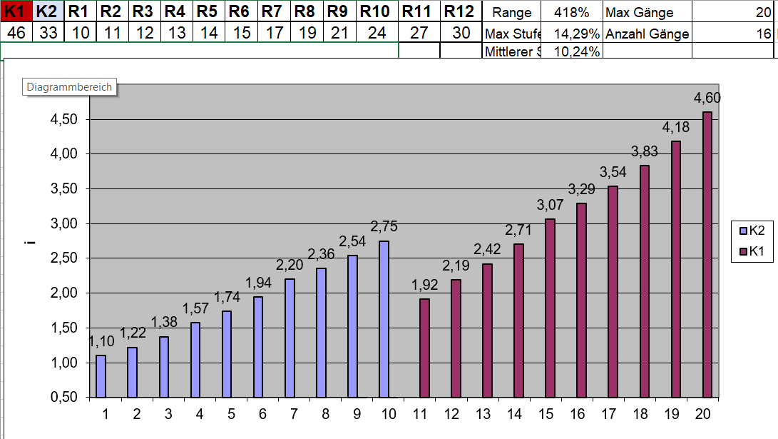

Das entscheidende bei Sram ist ja dass sie nicht einfach nur ein größeres kleines gemacht haben sondern alles um ein paar Zähne geschrumpft haben, dadurch werden die Einerschritte bei vergleichbarer Entfaltung größer. Wenn du bei Sram wirklich eine nach gewohnter Endübersetzung zum aufgezwungenen 10er-Ritzel passende Kurbel fährst, dann bekommst du bei jeder Kassette die nich in Richtung 1:1 Bergübersetzung geht sowieso ein 16er mit Einzelschritt auf beiden Seiten, obwohl das in einem niedrigeren Entfaltungbereich liegt als bei allen anderen.
Ich bleibe dabei, dass SRAM mit der geringeren Differenz bei den Kettenblättern vor allem die Schaltperformance vorne sicherstellen möchte.
Dem Kunden bringt das nichts: Habe ich z.B. 50/34 und hinten 11-30 11-fach, bekomme ich beim Umstieg auf 12-fach SRAM 46/33 und 11-30 keinen Gang hinzu. Das 10er Ritzel kompensiert lediglich das kleinere "große" Blatt (50/11=4,55; 46/10=4,6).
Ist auch keine Erfindung vor SRAM, so etwas gab es in den 90ern schon bei MTB Antrieben (Compactdrive, Microdrive, ...).
Du bekommst sogar zwei Gänge hinzu: einen mehr groß/groß ohne auf's kleine wechseln zu müssen, und einen mehr klein/klein ohne auf's große wechseln zu müssen ;)

Das sind aber Übersetzungen, die Du eh schon hast. Hier in der Grafik sind die Balken 6 &11 und 10 & 14 praktisch identisch
Mehr Nutzen würde m.E. eine Kettenblattkombi 46/30 bringen.
