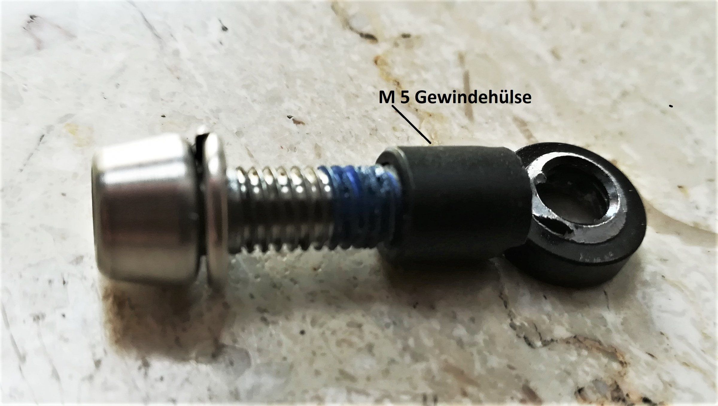

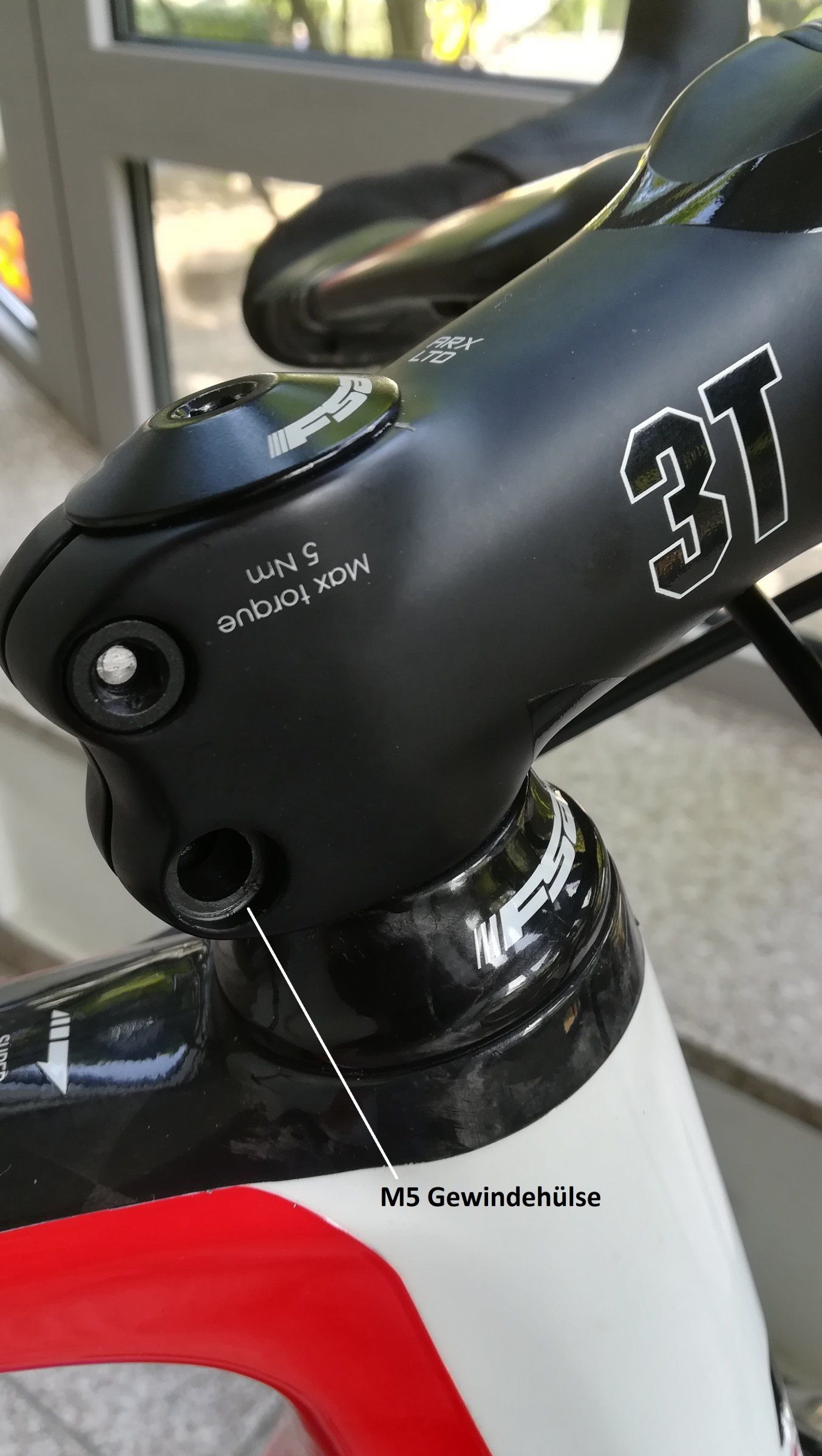

Hallo zusammen, habe folgendes Problem: Mir ist die Gewüdehülse meines 3T-Vorbaus gebrochen. In den Online-Shops finde ich kein Ersatz, nur die entsprechenden Schrauben. Ich könnte zwar eine längere Schraube, M5x22 statt M5x17 benutzen und dann mit einer M5 Mutter arbeiten. Das ist jedoch suboptimal den die Mutter steht dann etwa 3mm über. Zweirad Stadler konnte auch nicht weiter helfen. Welche Bezugsquellen gibt es noch?
War meine eigene Blödheit das die Hülse gebrochen ist. Habe die Schraube statt wie auf dem Vorbau mit 5Nm angegeben mit 6Nm angezogen und schon wars passiert. Nur weil ich auf die Drehmomenttabelle meines alten Rennrades geschaut habe, da war aber M6 verbaut.
Gruß Per

Eine Standardhülse passt leider nicht da dort der 10mm Ansatz fehlt ( siehe Skizze ). Aber ihr habt mich auch eine Idee gebracht. Vielleicht geht es mit solch eine Einschlaghülse wenn ich die Zacken gerade biege und den Durchmesser auf 10mm verkleinere.IMG_20180818_214814.jpg Unbenannt.PNG
Ja, leider habe ich keinen Zugang mehr zu einer Drehmaschine, sonst würde ich mir einfach eine passende Hülse drehen.
Aber einen Versuch ist es wert, denn die Originalhülse ist auch aus Aluminium.
