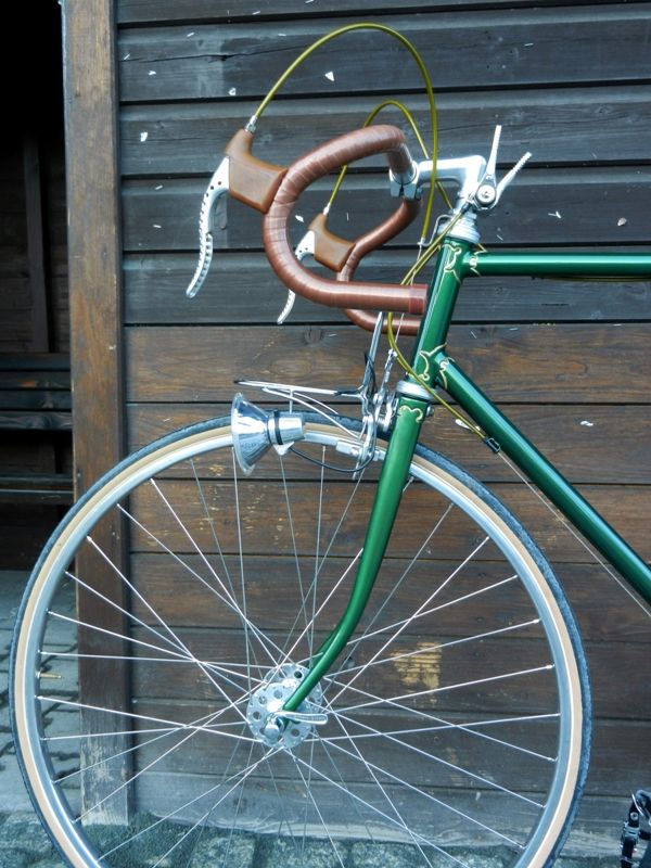

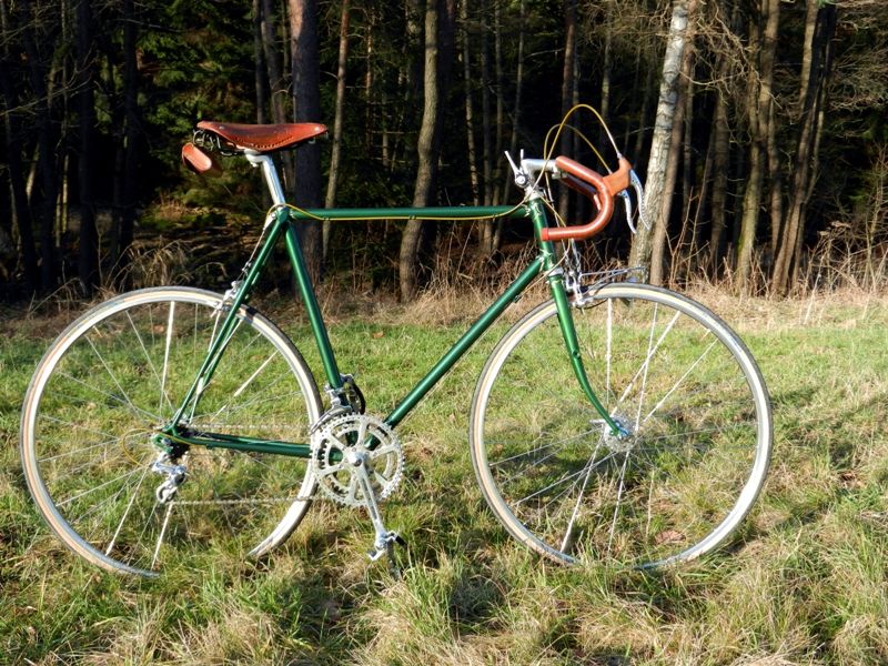

Eben. Wenn nicht klar ist, ob es ein Bertin oder ein Flandria ist, ist eine hübsche Aufarbeitung ohne Dekore mMn der bessere Weg.
Hier ist der Hersteller auch nicht bekannt, die Gabel hab ich selber rangetauscht, alles in allem ein wilder Mischmasch. Da kommt keine Schrift drauf:
jungfernfahrt-01-jpg.122553
jungfernfahrt-10-jpg.122565

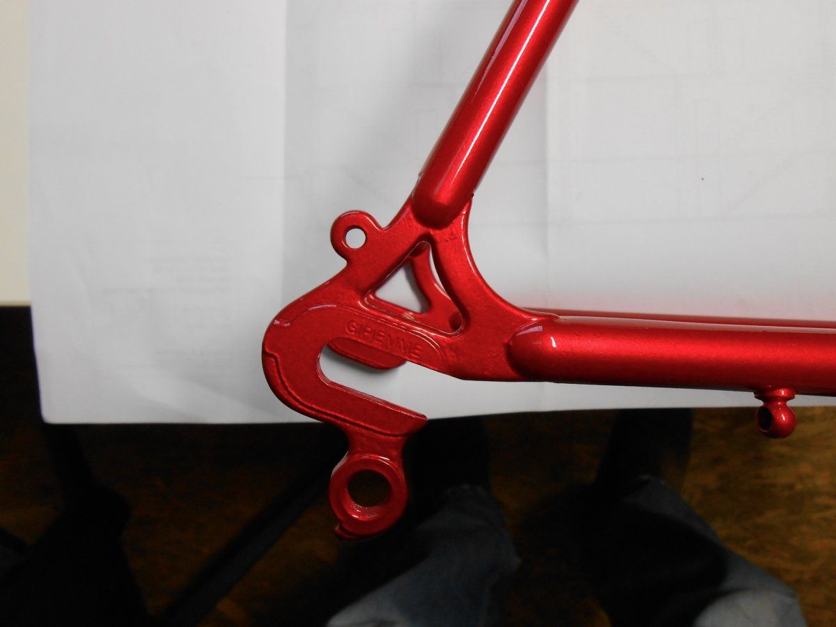

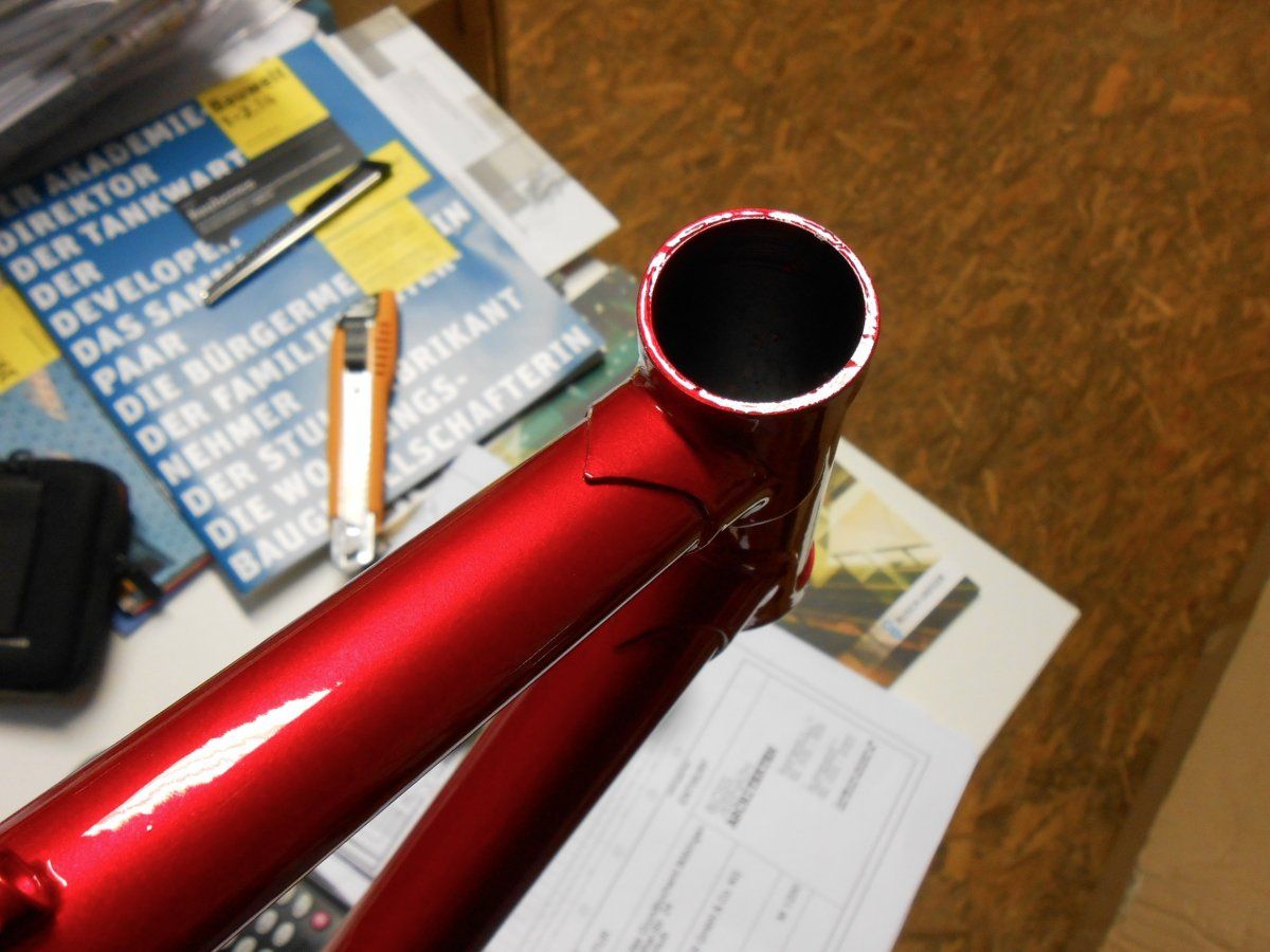

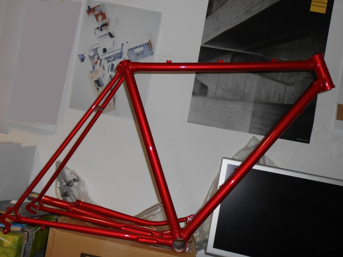

Ich würde mal auf Benotto tippen. Den, oder zumindest einen sehr ähnlichen Farbton habe ich jedenfalls noch da. Kannst Dich gerne melden, wenn es soweit ist...
Ja. Grundierung, Silbermetallic als Grundfarbe und dann eingefärbter Klarlack

Das ist wirklich sehr schön geworden. Dabei sind Fotos doch oft viel strenger als das Auge. Und zu dem Preis... :daumen:
Darf ich fragen, wer das lackiert hat? Gern per PN.
Sieht prima aus, sehr gleichmäßig, das klappt gerade bei filigranen Rohrgestellen mit Lasurlack nicht ohne Übung. Da weiß jemand sehr genau, was er tut.
Ich bin auch sehr zufrieden, das Innenlagergewinde wurde auch gleich von denen nachgefräst. Das Lager ging gestern problemos rein. Lackiert hat übrigens die Firma
Kwasny & Diekhöner aus Bielefeld
