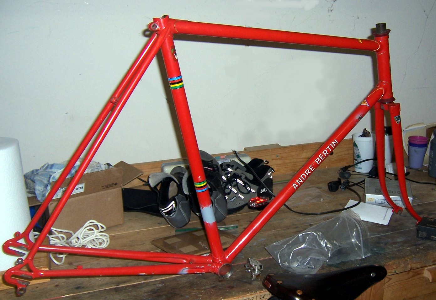

Bertin war auch mein erster Gedanke: Milremo Ausfaller, Bocama Super Professional Muffen, und die spezielle Sattelstrebenanbindung:
Dann habe ich obigen Aufkleber gefunden. Und der sagt:
via Velobase
Allerdings passt sonst nicht allzu viel dazu. Bis auf den Aufkleber spricht für mich alles für Andre Bertin.
Dieses C 35 entspricht scheinbar in allen Details dem vorliegendem Rahmen:
via bertinclassiccycles

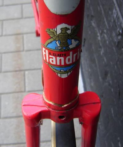

Moment. Auf meinem Flandria ist demnach auch so ein Logo? Hoppla. Da hab ich bei dem Ding noch nie richtig hingeschaut.

Die Hauptrohre sind Reynolds 531, der Rest kommt, wie Knobi schon richtig gesehen hat, von Durifort. Kein Leichtgewicht insgesamt, aber ich glaube der Rahmen liegt bei 2200 Gramm, wenn ich es richtig erinnere. Ich messe noch mal nach.
Die Muffe selbst ist ziemlich dickwandig, das sieht bei meinem Flandria auch so aus und das Rohr ist daran unschuldig.

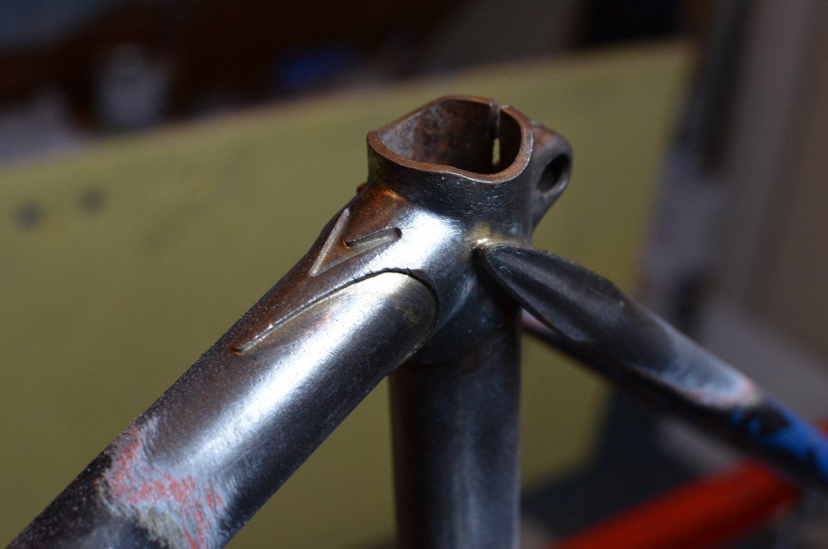

Wenn Du den Lack schon ab hast, schau Dir die Hinterbauspitzen mal genau an. Die Rohre wurden dort ja eingeschnitten, geprägt und zusammengedrückt; nicht immer hat der Rahmenbauer daran gedacht, diese Stellen zu verlöten. In einem vernünftig gemachten Neulack mit vernünftiger Grundierung bilden sich dann recht schnell unschöne Risse und das ganze sieht kaputt aus, ohne es wirklich zu sein. Löte im Zweifelsfall lieber nach.
Es ging weiter.
Ich bin kein Freund vom Entlacken, aber in diesem Fall möge man mir verzeihen, dass ich zu Lötlampe und Drahtbürste gegriffen habe...
Gefunden habe ich neben dem blauen Spritzerfinish auf schwarzer Paste noch weitere Schichten in rot und silber.
An der einst zusammengequälten Sattelklemmung fand sich beim entlacken dann folgendes:
Also kurzerhand zum Bohrer gegriffen und eine Entlastungbohrung gesetzt:
(Ich weiß, besonders schön ist es nicht geworden, aber es sollte so funktionieren)
Wie, wann und warum der Flandria Aufkleber auf das Steuerrohr kam, oder ob es sich nicht vielleicht doch tatsächlich um ein Flandria handelt, weiß ich leider nicht. Auch, ob es eine Verbindung zwischen den beiden gegeben haben könnte (Flandria kaufte ja gerne mal Material an), ließ sich noch nicht feststellen.
Das mache ich noch einmal. Sieht aber soweit ok aus:
vielleicht kannst du ja die entlastungsbohrung am übergang zum klemmschlitz mit einer schlüsselfeile noch etwas verrunden...
