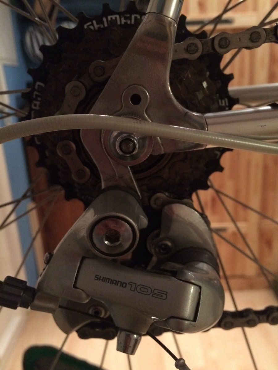

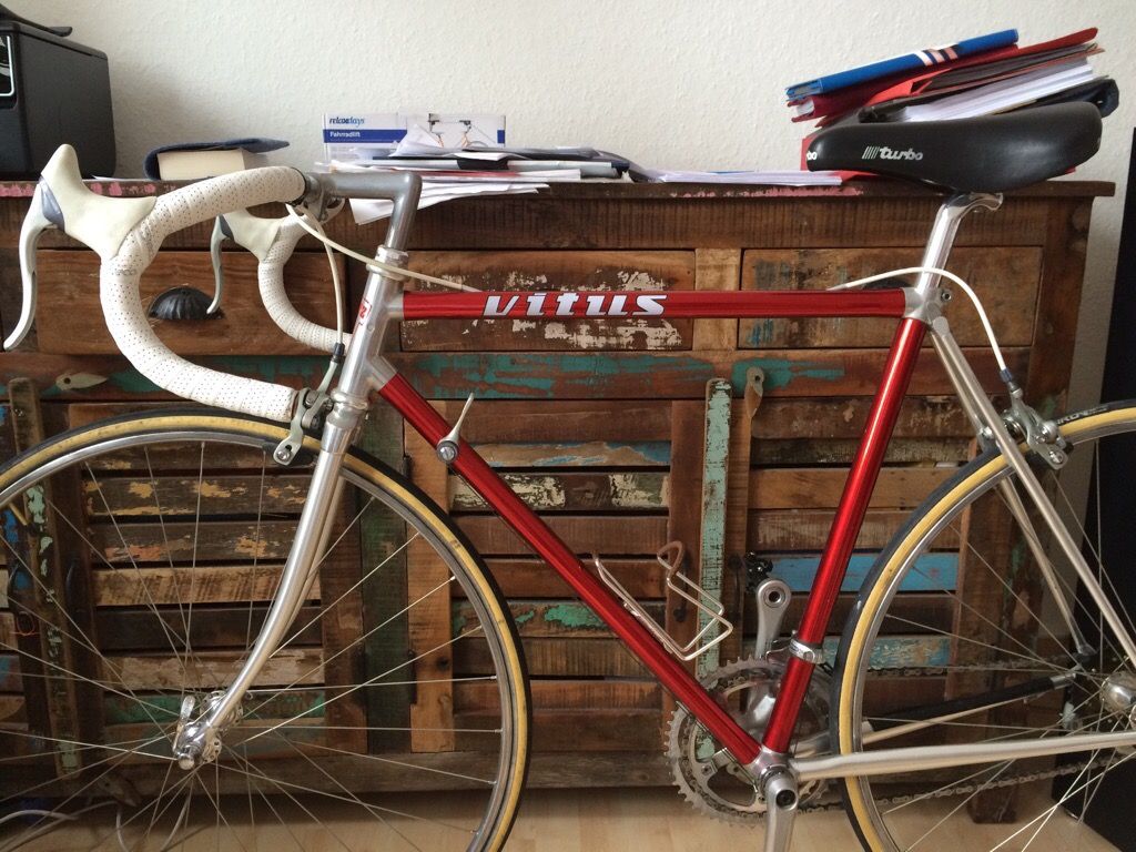

Der Grund warum ich schreibe ist, dass ich gerne von der Rahmenschaltung auf Brems/Schalthebel wechseln würde. Allerdings nicht um jeden Preis!
Ich möchte nicht den Rahmen verbiegen und auch nicht haufen Neuteile installieren. Mir ist es wichtig, dass das Rad authentisch bleibt. Es ist aber zum Fahren vorgesehen und nicht als Spiegelbild eines historischen Katalogs gedacht. Trotzdem finde ich sowas toll und schaue mir auch gerne diese Bilder und Räder an.
Ein Umrüsten auf die 600er Serie wäre also interessant. In diesem Zusammenhang bin ich auf die Shimano 600, 6400 st Stifter gestoßen. Ist das mit neuen Zügen, Schaltzuggegenhalter möglich in dieser Kombination?
Gibt es auch eine Möglichkeit bei der alle Züge unterm Lenkerband verschwinden? Das fände ich noch besser!

Um Fehlinfos zu vermeiden hänge ich noch ein paar Bilder an und würde mich sehr über eure Meinung freuen.
Danke

Hallo Hannes,
willkommen hier im Klassikerforum.
Hast Du mal Lenkerendschalthebel in Betracht gezogen? Da wäre der Aufwand beim Umrüsten wahrscheinlich am Geringsten. Die Züge werden auch unter dem Lenkerband verlegt.
Schalt/Bremshebel gibt es meines Wissens nach bei Shimano erst ab 8-fach. Ob man damit auch 7-fach schalten kann, weiss ich nicht. Aber es gibt ja hier einige Experten die das bestimmt wissen. Ein Umbau auf 8-fach wäre eher aufwändig (andere Hinterradnabe/Laufrad, Schaltkassette, möglicherweise Schaltwerk).

Von Shimano gibt es auch noch die Sora als 7 fach:
roralenker-jpg.169009
Allerdings verschwinden die Schaltzüge da nicht unterm Lenkerband.
Das findest Du nur bei Campa (und sehr neuem Shimanozeug).
Im Verkaufsteil wird da was sehr Günstiges angeboten:
http://bikemarkt.mtb-news.de/article/752552-campagnolo-veloce-mirage-9-fach-gruppe
Dann brauchst Du aber auch einen andren Laufradsatz um die Kassette zu montieren, einen Adapter für den Umwerfer und ne andre Kette.
Wäre Dein Frameset aber unbedingt wert.
Mille - Greetings
@L€X
Man kann mit 8-fach Schalthebeln auch 7-fach fahren. Und mit 8-aus-9 und 9-aus-10 stehen sogar mehr Ritzel bei 126 mm Einbaubreite zur Verfügung, falls das gewünscht wird. Hier stellt sich allerdings die Frage nach der Hinterradnabe (Uniglide?). Edit: Naben stehen ja oben. Mit Schraubkranz gehen diese Spielereien natürlich nicht so einfach.
Für all dies muss das Schaltwerk nicht unbedingt gewechselt werden. Es kann aber sein, dass der Umwerfer nicht zu STI passt.
