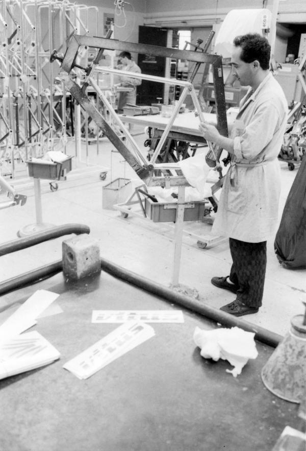

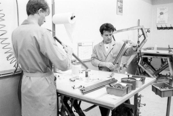

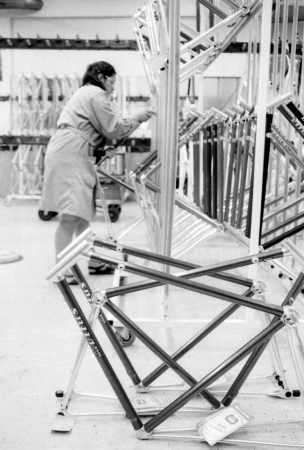

Das franz. Luft-und Raumfahrtunternehmen TVT hat über Muffen und einem Epoxidharz die drei Hauptrohre miteinander verklebt. Wenn du dir am Samstag die Hauptrohre ansiehst, wirst du sehen, dass auch auf Reibung hin miteinander verbunden sind. Sie wölben sich sozusagen über die Alumuffe.

Wie bereits erwähnt wurden die Rohre übrigens aus de Aluhütte in Pechiney flächig auf Reibung verklebt - ein Einreisen wie man es z.b. von ALAN kennt kommt damit eigentlich kaum vor. Die Alurahmen sind steifer und flexen weniger als die Carbonrohrrahmen und die sind für 80kg auch über Pavé fahrbar. Die Muffen kommen übrigens wie bei allen "lugged frame sets" dieser Ära vom französischen Gusshersteller CLB, der übrigens später in das Unternehmen Vitus eingegangen ist. Davor und danach bedienten sich alle Rahmenbauer von ALTEC, ALAN, CMP, DURAVIA und später TVT, Vitus dieser Aluminiumgussteile. Es gibt zudem noch Stronglight, Mercier und Peugeot aber diese waren Auftragsarbeiten der vorgenannten Rahmenbauer
