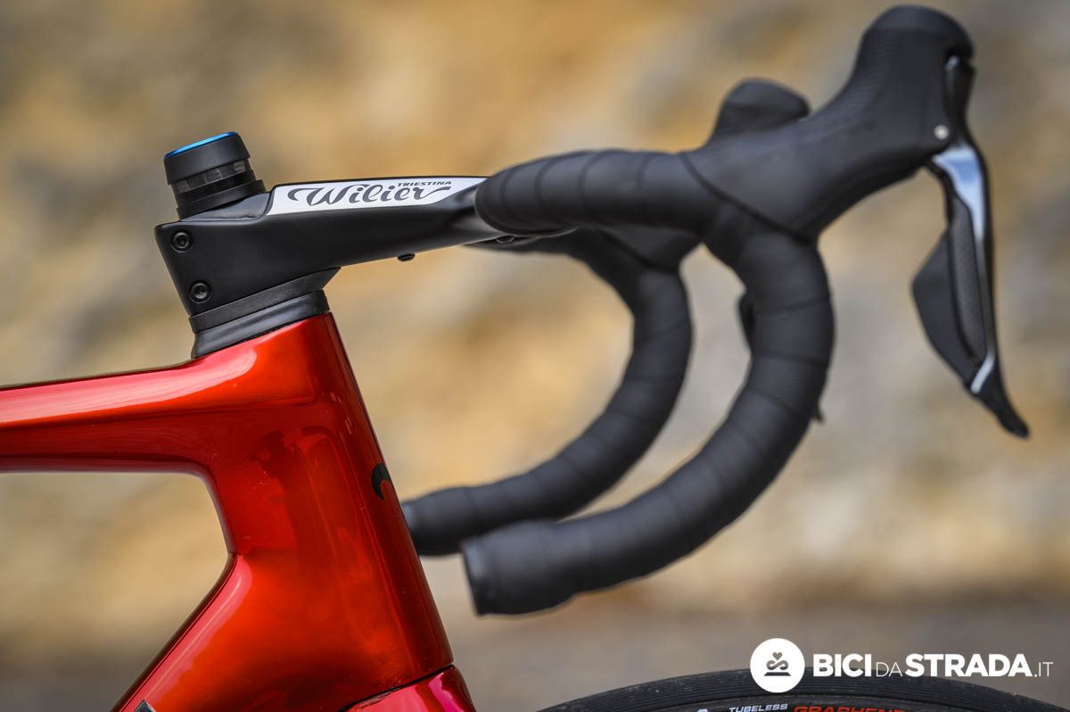

Der XL-Rahmen müsste also passen, auch die übliche Lenkerbreite von 420mm steht nicht zur Diskussion; die Frage ist vor allem, was es bedeutet, wenn der Abstand zwischen SItz- und Lenkerhöhe fast 10cm beträgt - das ist schon eine extrem sportlich-gebeugte Race-Position. Nun kann man bis zu 35mm Spacer unter dem Lenker montieren, womit dieser Wert etwas abgemildert werden kann. Ob dieser oft zitierte "Spacerturm" gut aussieht, ist für mich letztlich zweitrangig.

2) Wie muss ich mir die Spacer-Geschichte vorstellen? Ist der Gabelschaft standardmässig noch nicht abgelängt, oder wie kann man konkret "bis zu 35mm Spacer montieren"?

Ja, das Steuerrohr ist so lange, dass alle Spacer rein passen.

Zu 2: Das Bild Spacer 1 zeigt die tiefste Position, die du mit dem FIlante fahren kannst. Das Rad wird aber mit ungekürzter Gabel geliefert nd du könnte 3,5 cm an Sapcern montieren, auch wenn das ungefähr so ist, als wenn du zu Porsche gehst, einen 911er kaufst und sagst, bitte legt das Auto höher.

Nun kann man sich aber überlegen, welche Nachteile Spacer haben. Letztendlich verliert man gegenüber einem längeren Steuerrohr eben Stabilität und man kann sich überlegen, ob es ein passenderes Rad gibt, das auch ohne Spacer passt.
Nicht falsch verstehen, ich sehe die Nutzung von Spacern nicht als prinzipiell problematisch an. Man kann aber auch einfach ausprobieren, und wenn die 3.5cm Spacer besser passen, bleiben sie halt drin, was solls.

wilier konstruiert das rad halt so, dass man sportlich/aero auf dem Rad sitzt, passend zur gesamtkonstruktion. klar, spacer montieren kann man; aber man macht oft durch eine schlechtere sitzposition die vorteile vom aerorad zunichte. aber jeder wie er will.
optimal ist, wenn man auf einem aero-rad aerdynamisch sitzt, zumindest etwas. zu viele spacer sind auch in der kurve oft negativ.
Bei 182 fahre ich übrigens L, Standardcockpit und keine Spacer/tiefstmögliche Sitzposition.
Das Cockpit geht ja jetzt auch nicht mit 10 Grad raus, oder mehr.
Also es gibt Spacertürme, die man in der Kurve durchaus merkt, aber die sind dann nochmla s deutlich höher in der Regel.
Ganz genau, kommt etwas drauf an. Besser wird es nicht.
Warum, sollte jedem klar sein, wenn man bedenkt, wie sich Spacer auf Schwerpunkt Fahrer+Rad auswirken.
Dazu steigt mit weniger Spacern die Seitenwindanfälligkeit (idR).
Die Geo ist nun auch wirklich nicht extrem und lässt super viele Sitzpositionen zu.
