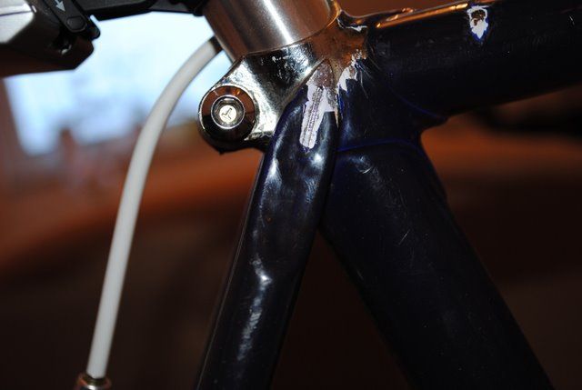

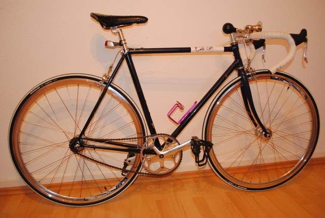

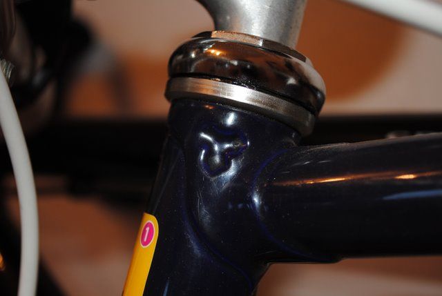

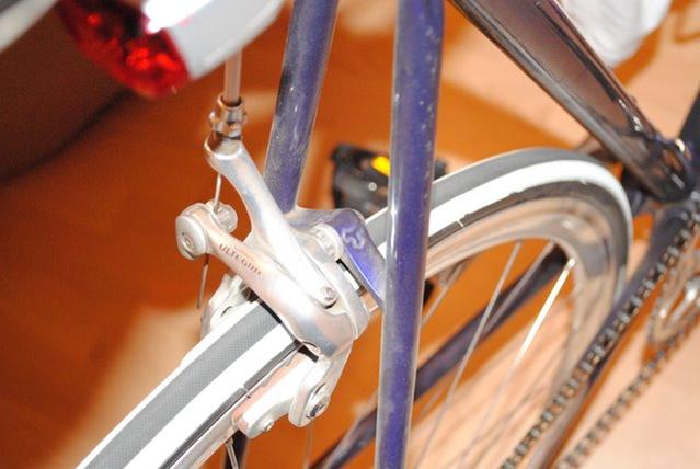

Hi,
ich habe jetzt ein paar Bilder gemacht.
Kann man den Chrom noch irgendwie retten? Was ist mit lasieren? Kann man das auch machen, obwohl der Chrom matt ist?
Ich hoffe ihr könnt mir weiterhelfen.

Wenn mich nicht alles täuscht, ist das ein Tommasini.
Achte mal auf die Gravur am Bremssteg und vergleiche: http://www.tommasini.com/eng/index.php
Aber... blarg, igitt, was für eine fiese, dicke Schicht Plastikpampe! Das ist mal wieder Wasser auf die Mühle des Pulverbeschichtungshassers. Ich bin entsetzt.
An so einer Schicht dürften auch viele Sandstrahler verzweifeln, Trockeneis und Baumarkt-Abbeizer sind dagegen sowieso machtlos, es hilft also nur "so lassen" oder professionelles Ablaugen. Wobei diese Profis meistens auch ein zweites Bad anbieten, das den Rost ebenfalls beseitigt - und dann erst kann man wirklich was zum Chrom sagen.
Chrom mit Rost drauf ist allerdings keine tolle Sache und wird ohne Schutzschicht, die auf Chrom nicht unbedingt allzu gut hält, sowieso bald wieder rosten. Ich vermute bei diesem rahmen aber, dass lediglich Hinterbau und Steuerrohrmuffen ab Werk wirklich schön poliert waren und der Chrom auf den restlichen Rahmen nur gekommen ist, weil das halt einfacher war. Und demnach wäre es auch okay, anschließend nur diese Bereiche verchromt zu lassen und den Rest wieder vernünftig zu lackieren - falls nicht irgendein heller Kopf auch die wirklich schönen Chromstellen angeschliffen hat.

Das "Tommasini-T" sieht verdächtig aus. Ist ja auch auf dem Innenlagerrohr. Ich dachte zuerst es wäre ein Pi^^
