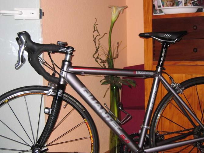

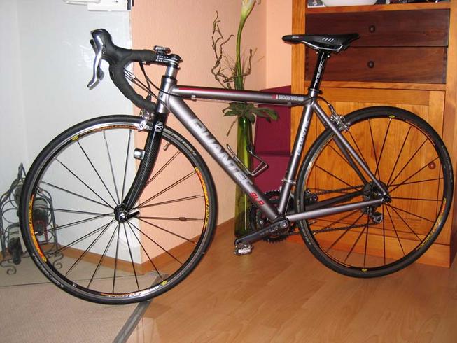

OK, da sind mal zwei Bilder ....
Nicht besonders gut, aber da ...

na welche, wo du drauf sitzt in unterlenkerposition! kannst ja den kopf unkenntlich machen... es geht um die position, ob da was nicht stimmt. radeinstellung sieht eigentlich ordentlich aus, aber der lenker müsste runter...

JA, ich weiss, das der Lenker ganz oben ist ....
Aber ich dachte 3 cm Überhöhung wären OK, oder ????

Überhöhung is egal. Mein Bruder hat auch kaum Überhöhung, hockt aber extrem gestreckt drauf und sieht 1. sehr gut aus und ist 2. für ihn bequem und 3. hat er auch die Power.

besonder würd ich den lenker weiter runter drehen. dann kommt dir der unterlenker ein bischen entgegen. die sti´s musste dann natürlich wieder "hochschieben" damits an dieser stelle wieder passt. allerdings ist es die frage, ob damit nicht ne neue baustelle aufgemacht wird... wird die sitzposition "zu kurz" musst du, um an den unterlenker zu kommen, den rücken krumm machen, was wiederum auch suboptimal sein könnte.
so wie von il checker beschrieben ist es manchmal auch sinnvoll lang und hoch zu sitzen anstatt kurz und tief.
wirst um das bild wohl nicht herum kommen. :-)
