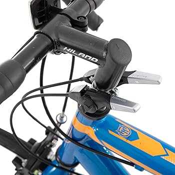

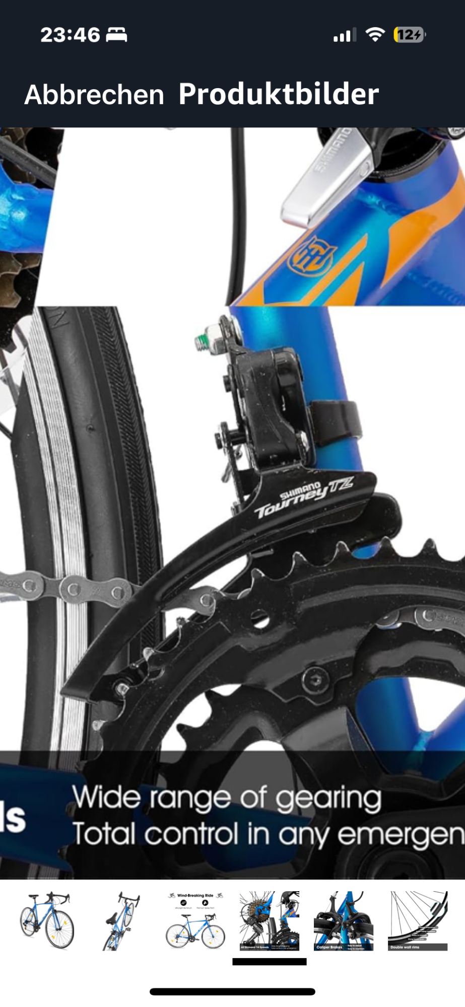

Hallo ihr lieben bin neu im Bereich Rennrad habe allerdings 2 Fahrräder erneuert nun wollte ich mein Rollen Rad umbauen das ist aktuell ein Hilland Stahl Rahmen mit Shimano SlS Schalthebel am Schaftvorbau nun möchte ich diese auf Universale Schalthebel am Lenker umbauen für Rennräder jetzt hat der Umwerfer aber keine Stellschraube für die Spannung nur das Schaltwerk hat eine hat jemand eine Idee Bilder sind unten angehängt bin um jede Antwort dankbar Liebe Grüße
Re: Umwerfer ohne Stellschraube
Du brauchst einen Zugeinsteller, den man zwischen zwei Stücke Schaltzug Außenhülle macht. Wie z.B. diesen hier: Klick mich
