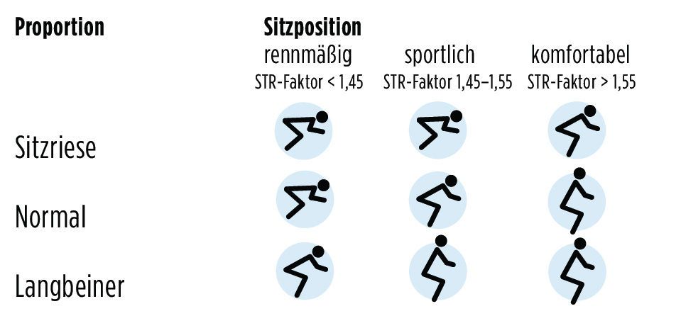

Dann hier nochmal meine Berechnungen:
Schritt 1 ) Der Persönliche Stack
Der persönliche Stack berechnet sich aus (Schrittlänge) 965mm x 0,69= 665,85 mm
Schritt 2) Der Persönliche Reach
Der persönliche Reach berechnet sich aus (persönlicher Stack)665,85mm : 1,5 = 443,90 mm
Schritt 3 ) Welcher Rahmen?
Die Rahmengröße die am nächsten an dem aus Schritt 1 ) berechneten Stack herankommt auswählen.
Falls der Hersteller keine Angaben zu Bike Reach und Stack des Fahrrades angibt, bitte wie in der Abbildung selber messen.
Schritt 4 ) Persönlicher Stack to Reach Quotient
Jetzt errechnen wir den Stack to Reach Quotienten mit dem persönlichen Stack aus Schritt 1 ): persönlicher Stack : Bike Reach
665,85 mm: 398mm = 1,67
Sitzriese oder Langbeiner
Schritt 5 ) Körpertyp
Jetzt ist es an der Zeit das Körperverhältnis zu messen. Hierfür verwenden wir folgende Formel: Schrittlänge : Körpergröße
965MM : 1950MM = 0,49
Wir nehmen die Tabelle und sehen nach, ob wir eher Lange Beine oder eher einen Langen Oberkörper haben.
= Langbeiner
Schritt 5 ) Sportlichkeit des Rahmens
Jetzt nehmen wir den persönlichen Stack to Reach Quotient aus Schritt 4 ) addieren/subtrahieren zu unseren Stack to Reach Faktor folgendes hinzu.
Lange Beine = STR – 0,1 -> 1,67 - 0,1 = 1,57
(Normale Proportionen = STR)
(Langer Oberkörper = STR + 0,1)
So erhalten wir den angepassten Stack to Reach Faktor
Schritt 6 )
Mit den im Schritt 5 ) angepassten Stack to Reach Faktor können wir jetzt ermitteln wie sich der Rahmen fahren wird.
1,45 = Wettkampf
1,45 – 155 = Sportlich (Normal)
155 = Komfort
Demnach fährt sich das Rad lt. Berechnung für mich komfortabel. Die gleiche Rechnung mit meinem jetzigen Canyon ergibt 1,56. Demnach fahren sich theoretisch beide Räder gleich und ich hätte nichts gewonnen?
