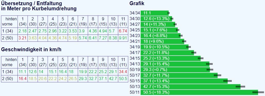

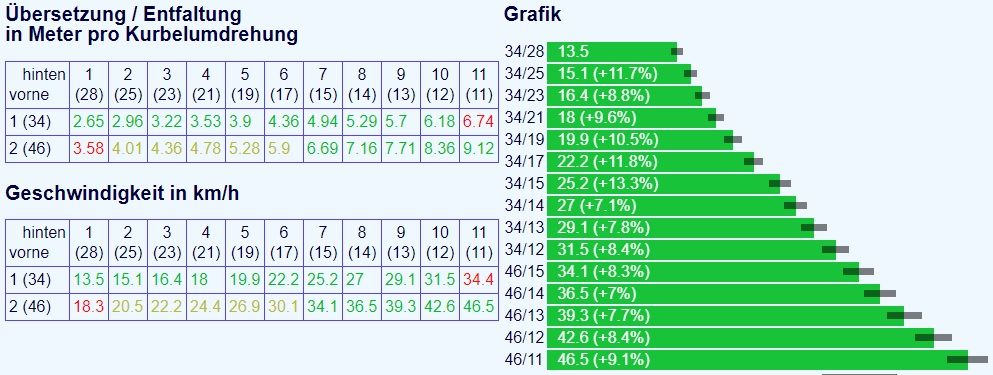

Alte Übersetzung
Neue Übersetzung

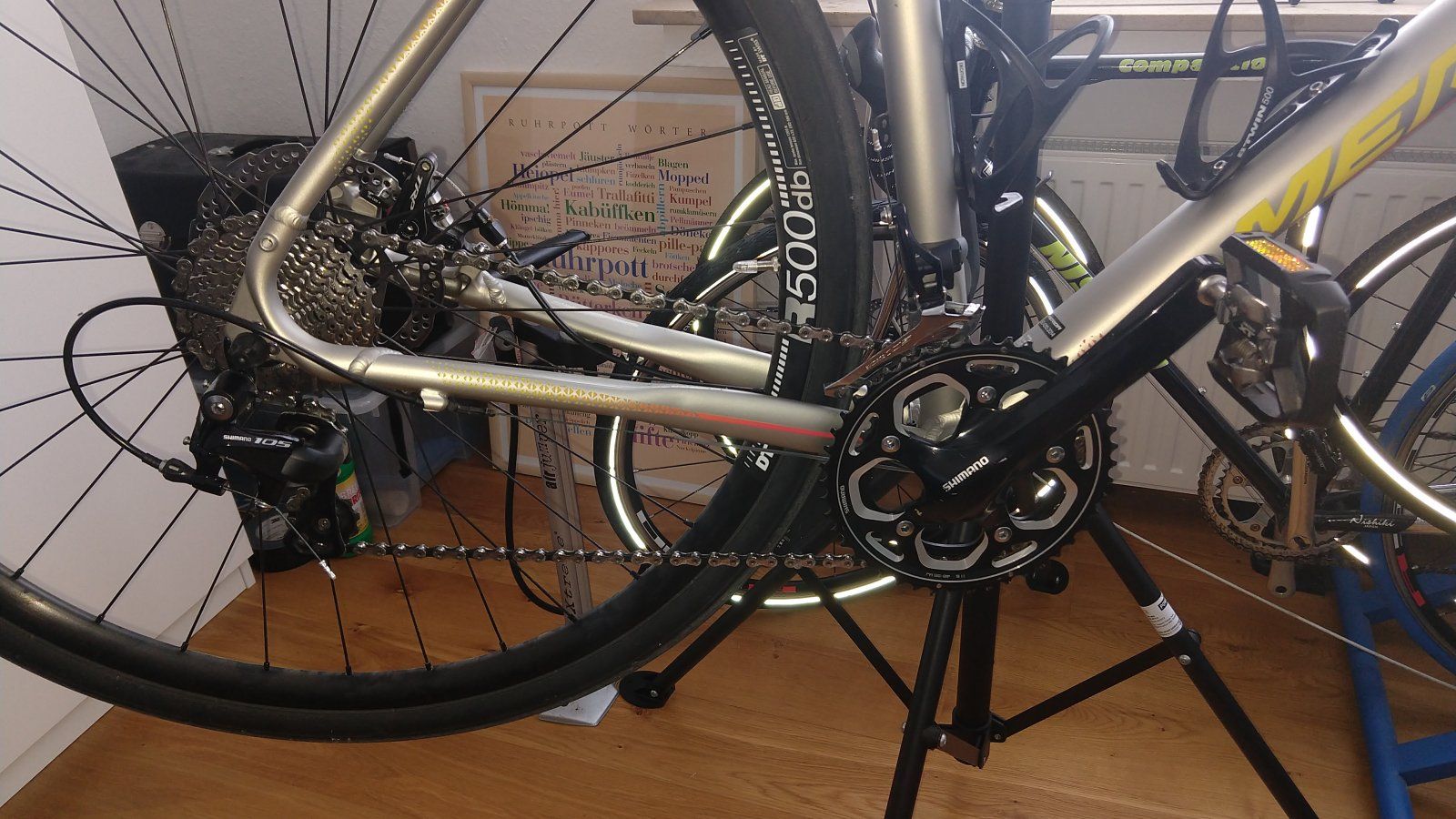

Die RS510 Kurbel ist 4-Arm, auf deinem Foto hast du eine 5-Arm Kurbel. Irgendwas stimmt da nicht.
Dein Schaltwerk sieht relativ kurz aus, kann sein, dass eine 34er Kassette damit nicht funktioniert.

Auf dem Foto sieht die Kassette auch größer aus als 28, evtl. 32? Haste mal nachgezählt?
Habe jetzt eine 105er Kurbel mit 50/34 und eine Kassette mit 32/11. Leider verzweifel ich gerade beim Kette ablängen und Schaltung einstellen. Bei der Kombination 34/11 hängt die Kette komplett durch und bei 50/11 ist das Schaltwerk max nach vorne gespannt.

Wenn deine Kette bei 50/11 schon extrem nach vorne zeigt ist das so wie so unfahrbar. denn dann zerlegt es dir das Schaltwerk ja schon wenn du auch nur einen Gang hoch schaltest. Bei 50/34 sollte das so sein.
Da wird halt ein SS Schaltwerk montiert sein das kann nicht so viel Kette aufnehmen das alles passt. Da mußt wohl ein GS verbauen
Hatte gedacht, dass dies bereits ein GS Schaltkäfig ist. Zusätzlich hab ich noch folgendes Problem. Wenn ich hinten auf dem 32er Ritzel bin, ist der Abstand zwischen Ritzel und dem ersten Zahnrad am Schaltkäfig zu klein. Würde beim Einbau eines GS oder SGS Schaltkäfig auch die Position des 1. Zahnrades verändert, oder nur des zweiten um mehr Kettenauslenkung zu gewehrleisten?
Nur ein andere Käfig bringt nichts du mußt das Schaltwerk komplett tauschen. Der Abstand von Spann.- zur Leitrolle ist meist beim
SS= ca 60 mm
GS = ca. 90 mm
Bei dir schaut es nach SS aus.
